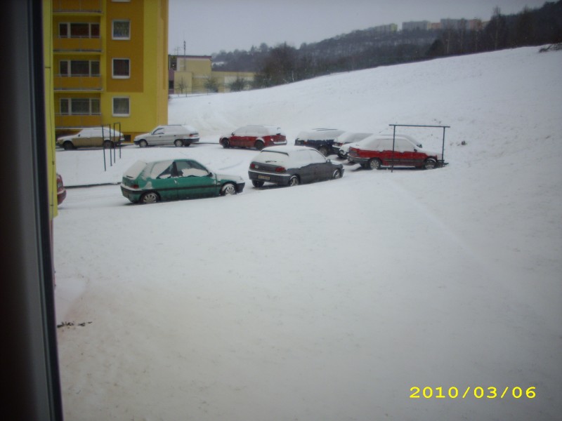

Re: Pé 309 II Best Line : Antíkovo
No dlouho jsem nefotil. Zrovna napadalo to BÍLÉ PEKLO tak aspon pár foteček.
