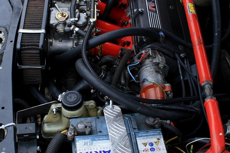

Nevite někdo jak je to řešený?? jestli tam je nějaky mezikus od vačky k rozdělovači nebo jestli je udělaná drážka přímo na vačce? dík :up:

no Shotgun to má takhle, a jestli se nepletu tak je to celý z 8v :myslim: a pročpak to potřebuješ, taky budou karburátory :myslim:

karbeci nebudou...chci tam dat rozdělovač za 88kW...mi to vičko z MI prasklo už po druhý.
vim jak to pidělat ale nevim jak tam je řešený napojení z vačky na rozdělovač. MI to ma jinak.

musis si nechat udelat mezikus a i tak musis do hlavy navrtat dve diry.
proc ti to praska? celkem hovadina davat tam ten rozdelovac, kdyz mas jednotku...budes tam mit pekne srani s el.

jakou elektrikou? k tomu rozdělovači žadný kabely nevedou, jen ty od sviček a indučky. nechci tam davat rozdělovač co davaj když maj karbeci ale ten jak ma víčko na šroubky.

Je tam mezikus gti 8V, pokud nemusíš tak to neřeš,zbytečně složité, přilož foto jak Ti praská to víčko. Hledej příčinu a snaž se to zachovat jak to je. Petr
