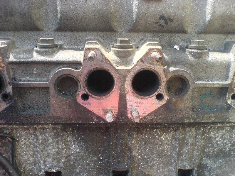

malá ochutnávka z mé garáže ![Twisted Evil :twisted:](./images/smilies/icon_twisted.gif)

to je ten muj motor???

jj ![:gti: :gti:](./images/smilies/gti.gif)

kloubouk dolu, opravdu pěkný

Normal jen to dává docela zabrat to čištění
ale co bych pro něj neudělal
jo a taky sem dám foto těch mrazovek co prej ani na motoru nejsou
jsou. 2 ze zádu a 2 na boku

bodeť by ne já ho nečistil
