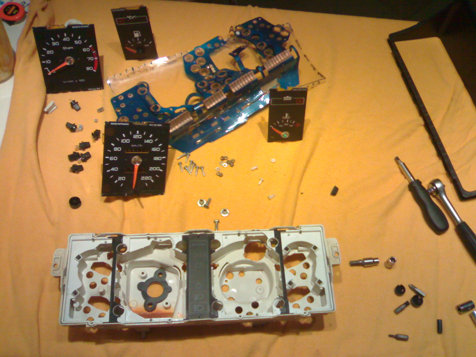

Zdravím všetkých,
neviete niekto, či sa dajú nastaviť ručičky na prístrojovke? Myslím tým otáčkomer, rýchlomer...zasekla sa mi ručička na 20 kmh a chcel by som ju dako dostať na 0. Podobne aj s otáčkomerom a teplotou motora ich nemám v nulovej pozícii
Alebo to treba nejak špeciálne nastavovať s čidlami?
Diki
zkus vytáhnout budíky a odpojit to od náhonu .... kdyz to nepomuze tak sundej přední kryt budiku a tu ručičku stáhni z osičky a nasad si ji zpatky tak jak potrebujes ;)
jde to...to plexi tam není zatavený ale je přilepený, ale to je jedno protože jde sundat i s tím plastovým krytem, ručičku pak vytáhneš a pootočíš, ale nevím jestli je tohle správné řešení problému, otázka je proč se ti to seklo
________ Peugeot 205 | GT | | v rytmu 90. let | Fabia 1,9 | SDI |
tak jde určitě .-) ale nevím, jestli je to k tomu účelu vyrobené. otáčkoměr je nacvakávací, přiznám se, že ručičku rychloměru jsem ale sundanou neměl. možná je to stejné. ručička rychloměru se mi kdysi taky sekla. stačilo ji jen zamáčknout. třeba máš podobný problém a jen ti to vyskočilo.
diki za rady...nedavno som menil motor, takže predpokladám, že by to mohlo byť aj tým
Vyskúšam to nejak rozobrať, ked bude čas.
EDIT: ja tie ručičky nemám seklé, oni ukazujú, len nezačínajú od 0
