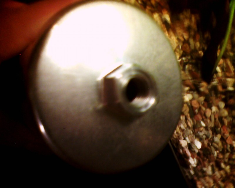

Chci menit palivovy filtr a v aute mam ten co se na nej jen nasunou hadicky, ale v mototechne mi dali naky co ma zavity a ja na to prisel az doma ze je jiny, da se to nako predelat, nebo co s tim?

teroeticky ano. pokud si ty hadice demontuješ a doneseš někam, kde vyrábějí hadice, tak ti na to rubnou tu průchozí objímku. pak bys musel koupit ještě ten šroub. no myslím, že jednodušší bude, když ten filtr doneseš vrátit a vezmeš si místo něj ten nasunovací

asi to tak budu muset udelat ... ja jen jestli nahodou na to nekdo nema nejakej figlpichy píše:teroeticky ano. pokud si ty hadice demontuješ a doneseš někam, kde vyrábějí hadice, tak ti na to rubnou tu průchozí objímku. pak bys musel koupit ještě ten šroub. no myslím, že jednodušší bude, když ten filtr doneseš vrátit a vezmeš si místo něj ten nasunovací

to by mě zajímalo co to je za paliváč,že má závity

Tak to je teda pěkně čudný
....tak nejlíp je když ho vyměníš.Jinak bych vzal asi 8 trubičku,udělal závit,našrouboval a frknul na hadici.
