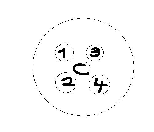

kdo by mi poradil akomaju ist kable asik som ich poprehadzoval a neštartuje mi auto

věštit z křišťálové koule tady ještě neumíme.. napiš typ motoru

Tak treba u motoru DFZ je to jak ??? ( 1.9 GTI 75 kW )

Na všetkých GTi motoroch je to rovnako . A on má sa mi zdá 1.6 GTi .

Klobe to napisal v inej teme spravne motor pali 1342 a pokial mas na rozdelovaci poznaceny 1valec tak je to v pohode kable zapojujes po smere hod. ruciciek.

Re: spravne zapojenie sviečkovych kablou od rozdelovača na svieč
Takto dáko ked sa kukáš na víko rozdelovača .
a z akeho pohladu to mam brat ..keby si mal daku foto že ako to je na rozdelovači pozapajane priamo na aute lebo neviem z akeho pohladu mam toto bratmanko píše:Takto dáko ked sa kukáš na víko rozdelovača .
XU5JA 76kwMitja píše:věštit z křišťálové koule tady ještě neumíme.. napiš typ motoru
Tak ti to zajtra odfotím dáko .
uš všetko fachči ako ma moje GTI ičko ide teras ako šipvztekloun píše:to je konec tohle :D:D resis jednu vec na dvou ruznych mistech a na kazdym miste popisujes jinej problem? :D:D ja Te nejak prestavam chapat. co s tim autem provadis proboha?![]()
