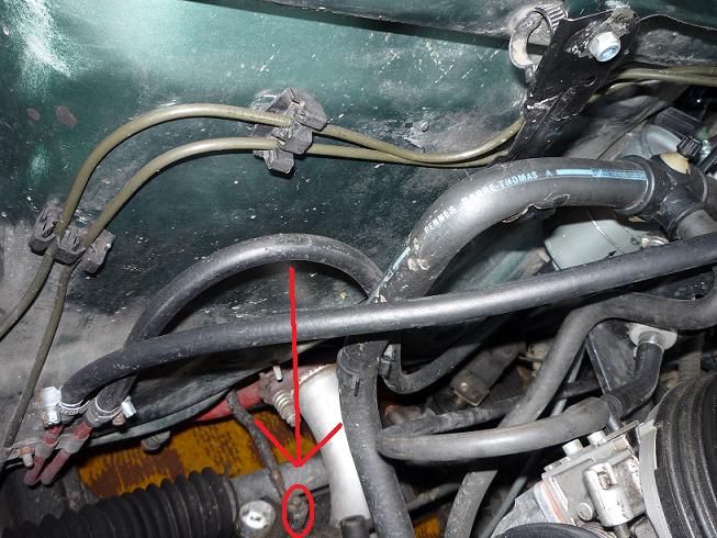

Sice píšeš, že táhla jsou OK, ale i tak upozorním na jedno místo.
Mě kdysi dávno taky vypadával 2. a 4. rychlostní stupeň a bylo to díky zarezlýmu spoji, kterej je zakroužkovanej na obrázku.
:car:
