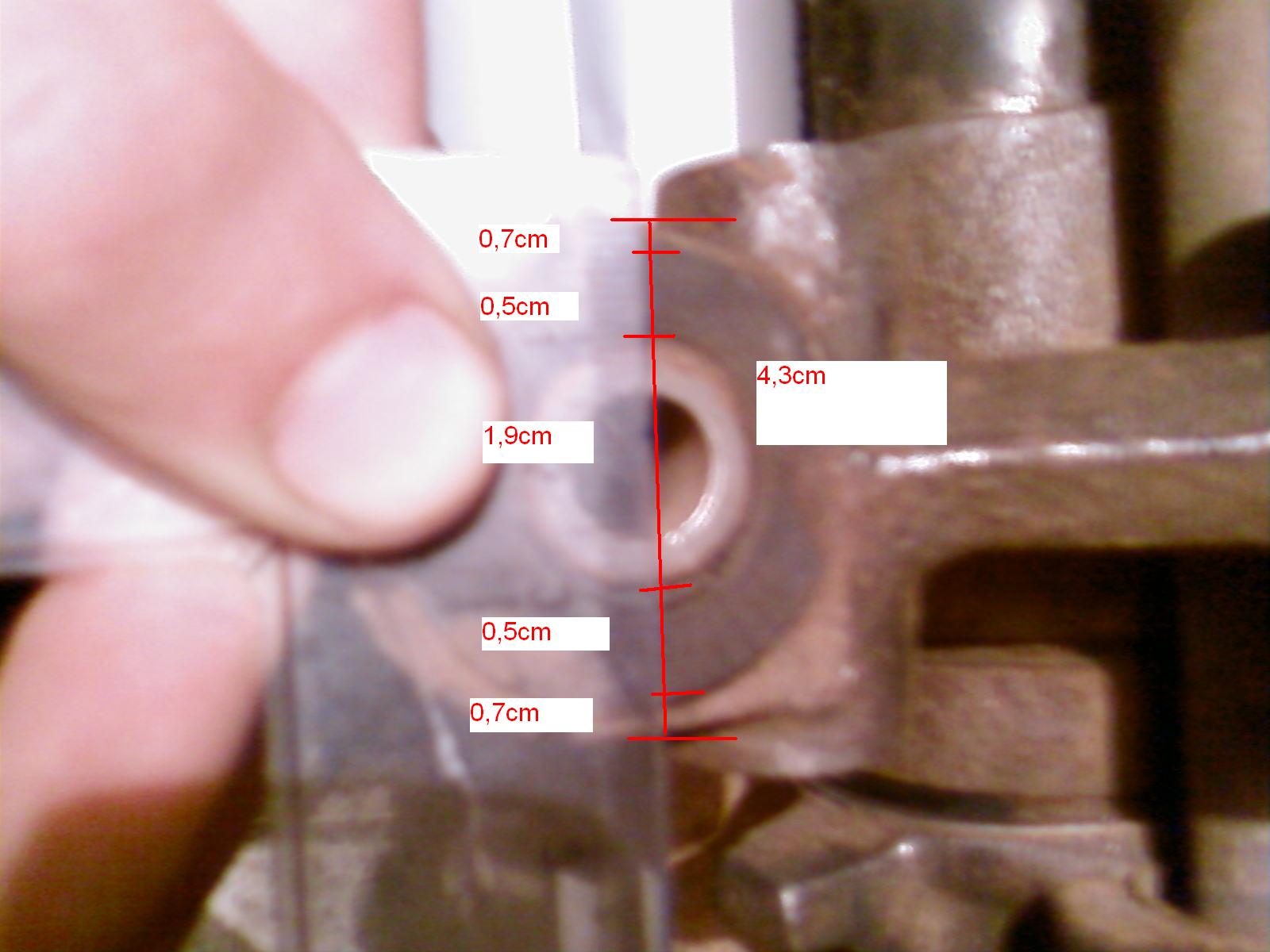

Nevi nekdo presne rozmery tech silonovych pouzder ? Nechce sa me za to davat 2000 kdyz si to za 500 mozu nechat vyrobit sam...
Aspon treba odmerit rozmery na sundane naprave, pokud nekomu doma lezi...
- PRODÁNO
- tomas1280
- Příspěvky: 1441
- Bydliště: Topoľčany
Re: Silentbloky sk. A - zadni naprava
Je to takto:
