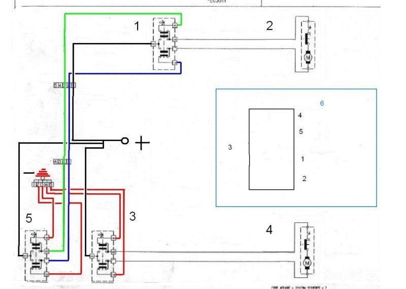

Ahoj prosím o radu dneska jsem montoval el.stahování jsem ve stadiu kdy od řidiče otevřu obě okna ale u spolujezdce neotevřu okno když jsme vytáhli vypínač u spolujezdce tak jsem od řidiče spolujezdovo okno neotevřel když jej tam dám zpátky tak od řidiče okno u spolujezdce otevřu nemá někdo plánek čistě na okna v elektrice?
jedná se mi že máme rozvod origo co je od výrobce jak jsou v tý kulatý zastrčce dráty musel jsem dva prohodit protože aby to vubec jelo tak takhle jsem dopadl

pomůže tohle, ale to co popisuješ vypadá na KO spínače u spolujezdce

Re: elekrické stahování
v kulatých netušim
asi ti nezbyde nic jinýho než vzít zkoušečku a jet hezky po drátech podle schématu
vypadá to, jako že ti do toho vypínače u spolujezdce nejde plus
jo to by to vysvětlovalovinorak píše:v kulatých netušimasi ti nezbyde nic jinýho než vzít zkoušečku a jet hezky po drátech podle schématu
no tak sehnat ty origo konektory a na volnou pozici to dát
no tak jestli ti de řidičova strana, tak už bude jenom na tý spolujezdcově detail dodělat tam plus spínanej klíčkem
no budu muset měřit a měřit jinak plánek si vytisknu

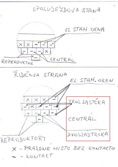

Takže bych rád poděkoval za pomoc a planek.Celá sradna byla v tom že v pojstkový skřínce jemodrý konaktor do kterého vedly dva dráty(hnědý) z toho jeden dvojdrát(bílý a fialový).Protože auto ofíco el.okna nemělo ale rozvod už tam je je nutné prohodit tyto dráty pokud do toho dvojdrátu nejde plus jako bylo v našem případě. Jelikož jsme tady mluvili o kulatých konektorech tak jsem zjištoval co kde je na který pozici je je to i na centrál takže rozvod ve dveřích je na repro,centrál a okna v el. vše jsem zakreslil do náčrtu vpohledu z čela a jedná se o umístění drátu ve dveřním rizvodu spolujezdce a řidiče.
PS: v červeném rámečku je čistě centrál u řidiče
