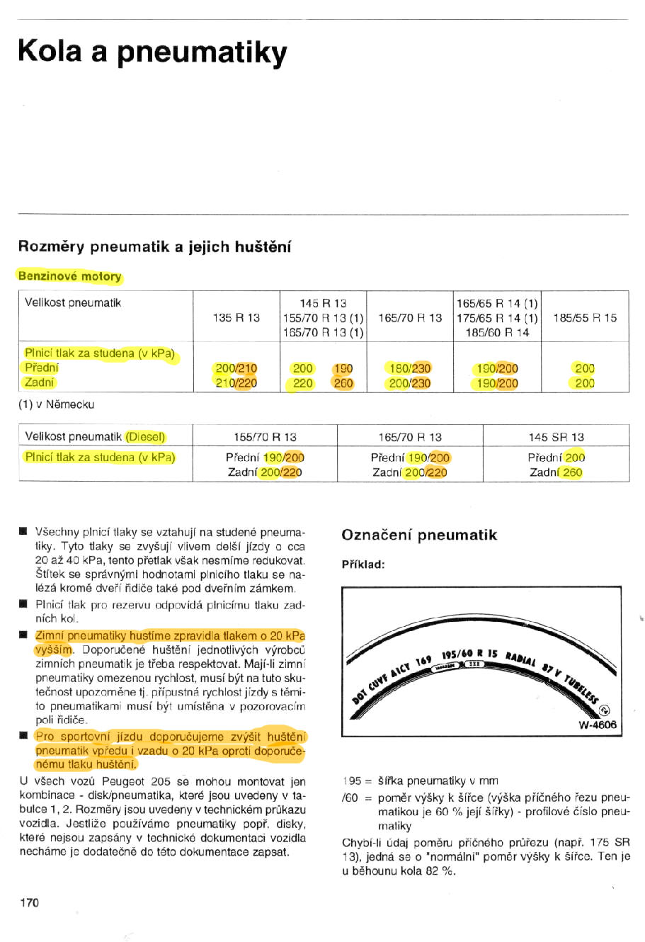

A co kdyz je zima, to nesmim jezdit protoze se mi nesrovna predni naprava se zadni? Navic tam mam plyn. No a myslim ze u Ferrari nezahrivaji pneumatiky pred zavodem kvuli tlaku uvnitr ;-) ale jinym vecem.
Neremcejte a podivejte se na tabulku, naprosta vetsina aut se fouka bud obe napravy stejne, nebo se dava na predni vetsi tlak. Jediny Peugeot (a zrovna nektere ty nase :m: ) se dle te tabulky maji foukat mene na predni napravu.
Pro me je to uzareno tak, ze rossi ma mozna stitek spravne, ale ja budu u Puga foukat porad stejne na obe napravy :up:
edit: A potvrzuje to i Jak na to, takze rossi to ma spravne...

Tak podle tabulek to u mame skoro vsichni spravne! pouze ti co davaji na predek vic to maji jeste z dob kdy motor byl vzadu :fran: bud stejne nebo vzadu vic a jeste podle rozmeru takze jeste 2 desetiny musim dofouknout na sportovni jizdu!
A k zahrivani - cim vetsi je tlak tim vic se zahreje a tim se zvysi tlak jeste vic ne? Ja mam vetsinou krasne ohrate pneu

Jj, ale zajimave, ze to tak maji jen nase Peugeoty a temer nikdo jiny a na tom trvam a uz me nestvete :fran: :smich:
