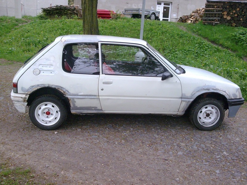

Při cestě domů a pár fotek motoru....

A dneska byl chvíli čas tak jsem udělal Rallyně čístku a výsledek hlavně motorového prostoru stojí za to. A co mě hlavně překvapilo tak auto má jen povrchovou rez od předpředchozího majitel, který se snažil vylepšit to kitovými úpravami
, ale ty lemy vypadaj dobře to je jediný co se mi na tom líbí je že to jinak není vůbec rezlý a kastle je v TOP stavu!!!!

Nově přibyly kolečka
ale bude na nich ještě moc a moc práce ![Twisted Evil :twisted:](./images/smilies/icon_twisted.gif)

tak malá změna v kolech, límcáky vystřídaly kola po kterejch na 205 prahnu jak ....

Pár foteček ze dneška, auto je jak je vidět už bez lemů
, jinak auto jezdí perfektně až na pár dalších úniků vody,ale už to není 5L na 10km ![:smich: :smich:](./images/smilies/_icon_smich.gif)
