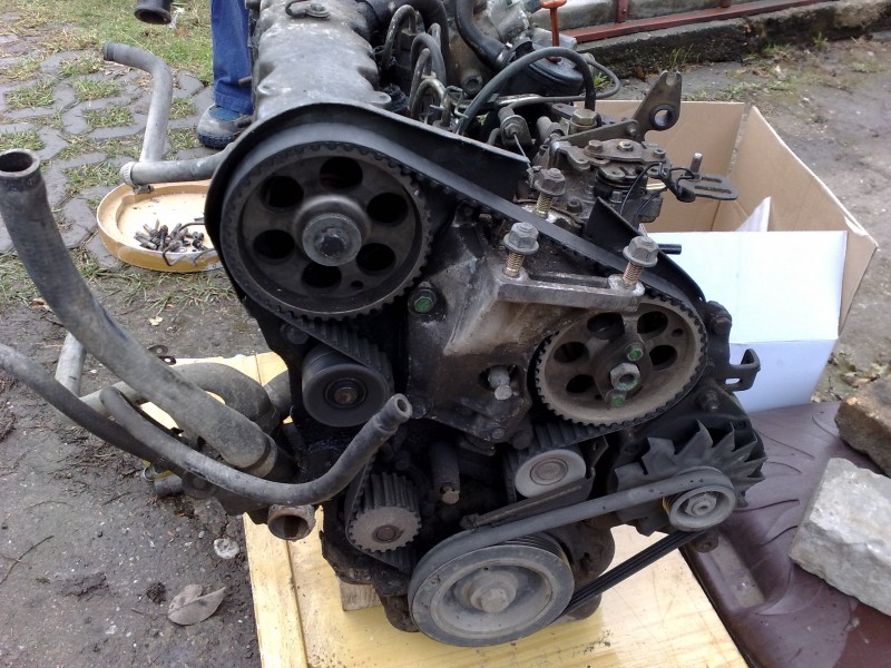

Ahoj, nevim jestli tady bude nekdo vedet, ale uz jsem z toho zoufalej :)
Stavim do dvestekule moturek, ktery tam nepatri a mam zasek u vody, na zadni casti motoru potrebuju napachat tuhle prirubu, na jinou tam neni dost mista, nebo jsou spatne orientovane hadice :) tusim ze je to z nejake 405ky, mam uz v tom zmatek :)
Vsechno jsem zapojil, jen nemam tuseni na co je ta uzka trubicka v popredi a ta dira hned vedle ni ( nema zavit :( ) ale foukat do ni jde, prostredkem toho nalitku vede nejaka osicka, ale nechapu jeji vyznam
a jen pro jistotu , ty dve nahoru jsou, jedna do vymeniku topeni a druha do expanzky ... ???

to je těžký tahle od boku něco říct z opravdu nevíš z jakého motoru jsi to vzal dost by to pomohlo

na 99% 1,9 TD 405

Tak jeste jinak XUD7TE :) To je starsi 1,8 TD

podle mě má bejt v tý malý díře nalisovanej stejnej náhubek jako vedle. já tam mám myslim v tech menších připojený palivový hadice a v tech velkejch je voda. jeden je spodní hadice z chladiče, pak nahoře de do expanzky a další do topení

Hele to by mohlo bejt ono, dvestekule ma predehrev pod filtrem, ale u 405ky jsem ho jeste na filtru nevidel
A vysvetlovalo by to i proc tam je jedna sipka ( jakoby ukazujici dovnitr )

tady sem našel pár fotek, snad ti to pomůže

Tak to bude ono :) Hrozne moc dekuju, uz jsem na tom zaseklej druhej den :) :Merci:
