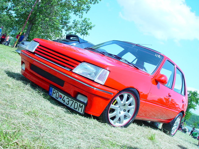

Jaká je pokuta za "špatně viditelnou"(nakloněnou ) spz??

Zadna to je v cajku na motorce sem ji mel o dost hur a prochazelo to, myslim ze ve vyhlasce stoji jen ze musi byt dolni hrana SPZ dole a vodorovne.

powl píše:Zadna to je v cajku na motorce sem ji mel o dost hur a prochazelo to, myslim ze ve vyhlasce stoji jen ze musi byt dolni hrana SPZ dole a vodorovne.
uvidíme....řekl slepý a šplápl do *****
PEUGEOT 205 1,6 xr
Re: SPZ
obkecáš to že ji tam vůbec nemáš, ale to že je umístěná jinde než kde je připraveno místo z výroby moc neobkecáš

ona tam bude akorat bude šikmóMilhaus píše:obkecáš to že ji tam vůbec nemáš, ale to že je umístěná jinde než kde je připraveno místo z výroby moc neobkecáš
kdyžtak řeknu..ja nieumět šeskýýý....

Způsob umístění tabulky registrační značky na vozidle (K § 7 odst. 4 a § 79 odst. 1 a 5 zákona)
(1) Tabulku registrační značky umístí vlastník nebo provozovatel vozidla do místa určeného konstrukčním řešením vozidla tak, aby při běžném provozu na pozemních komunikacích nedošlo k její ztrátě.
(2) Tabulka registrační značky musí být na vozidlo umístěna svojí spodní hranou dole a přibližně vodorovně k vozovce. Na tabulku registrační značky ani do její těsné blízkosti nesmí být umístěny žádné nápisy nebo vyobrazení, které by narušily její čitelnost nebo rozlišovací schopnost, pokud není v této vyhlášce nebo zvláštním právním předpisu stanoveno jinak.
(3) Tabulka registrační značky musí být umístěna na silničním motorovém vozidle vpředu a vzadu, s výjimkou vozidel uvedených v odstavci 4, a to kolmo ke směru jízdy. Silniční motorová vozidla mají tabulku registrační značky umístěnu vpředu uprostřed, pokud není v technickém průkazu zapsáno její umístění vlevo. Vzadu mají silniční motorová vozidla tabulku registrační značky umístěnu uprostřed nebo vlevo. Přípojná vozidla, traktory a samojízdné pracovní stroje mají tabulku registrační značky pouze vzadu uprostřed nebo vlevo. Vpředu musí být tabulka registrační značky umístěna na vozidlo tak, aby její spodní hrana nebyla níže než 200 mm a vzadu níže než 300 mm od roviny vozovky. Horní hrana tabulky registrační značky umístěné na silničním vozidle nesmí být výše než 1 200 mm nad rovinou vozovky, pokud je v technickém průkazu zapsáno umístění vyšší, může být nejvýše 2 000 mm. Na traktoru nebo samojízdném pracovním stroji může být nejvýše 4 000 mm.
(4) Moped, motocykl a motorová tříkolka (vozidla kategorie "L") jsou vybaveny pouze jednou tabulkou registrační značky umístěnou na vozidle vzadu uprostřed. Tabulka registrační značky musí být umístěna kolmo nebo skloněná ne více než 30 stupňů vpřed a ne více než 15 stupňů vzad od roviny kolmé k podélné ose vozidla.
(5) Orgán schvalující technickou způsobilost vozidla k provozu na pozemních komunikacích může pro jiné umístění tabulky registrační značky povolit výjimku, kterou zapíše do schvalovací dokumentace k vozidlu, a registrační místo tuto skutečnost zapíše do technického průkazu vozidla.
(6) Tabulka zvláštní registrační značky trvale manipulační a tabulka zvláštní registrační značky pro zkušební účely se umisťují na vozidlo v počtech uvedených v odstavcích 3 a 4. Tyto tabulky nemusí být umístěny v místě určeném pro umístění tabulky registrační značky a nemusí být osvětleny. Řidič vozidla zajistí, aby zvláštní registrační značka byla za nesnížené viditelnosti čitelná.

V Časlavi ji kamarad má na Calibře na pantech při vysoké rychlosti ji nemá šanci nikdo přečíst a když zastaví je normálně čitelná a policajti na to nic neříkají
