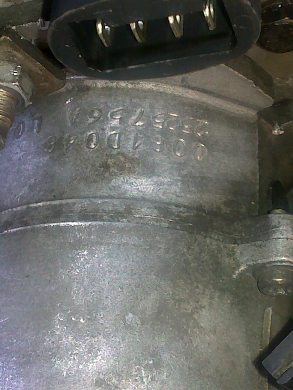

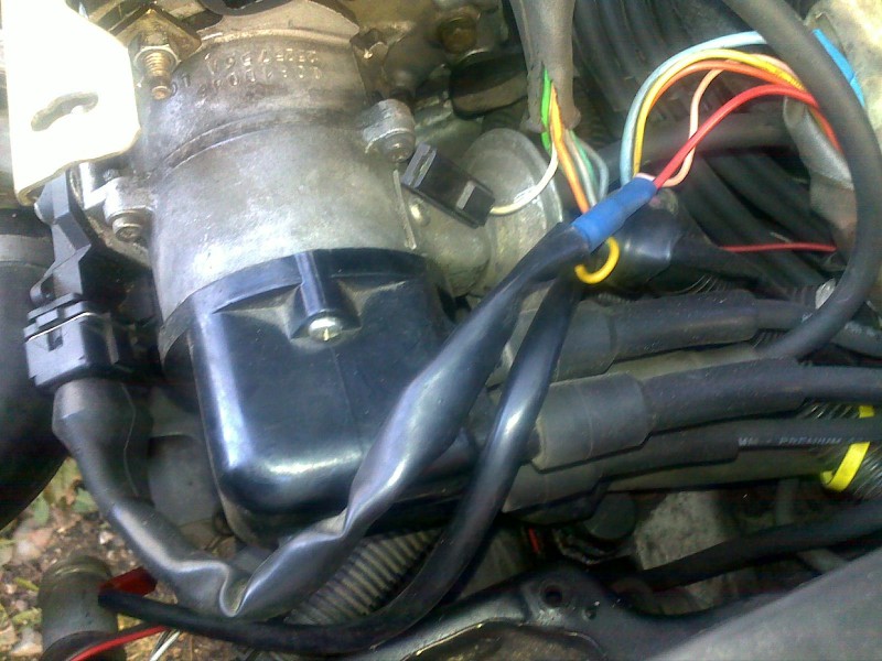

Ahoj všichni, potřeboval bych zjistit co je tohle za rozdělovač. s lukas309 jsme to nějak nedohledali.
Re: co je to za rozdělovač???
Ducellier 2525756A nebo 2525753A prostě rozdělovač co se cpal na TU1 nebo 3 když tam zrovna necpali bosch

To, že je to ducellier jsem ti říkal podle toho počátečního trojčíslí. Problém ale je, že v serviceboxu jsem takovej rozdělovač nenašel. Možná jsem ho jen přehlédl, ale hledal jsem několikrát.
