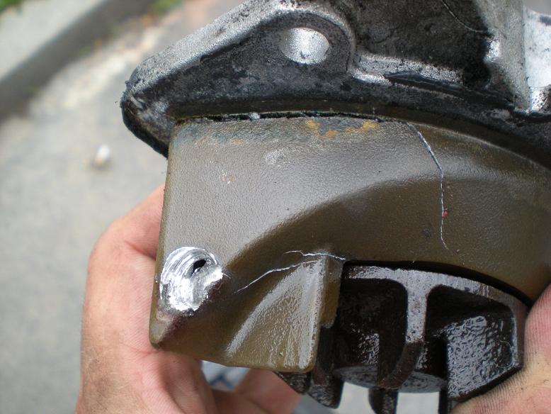

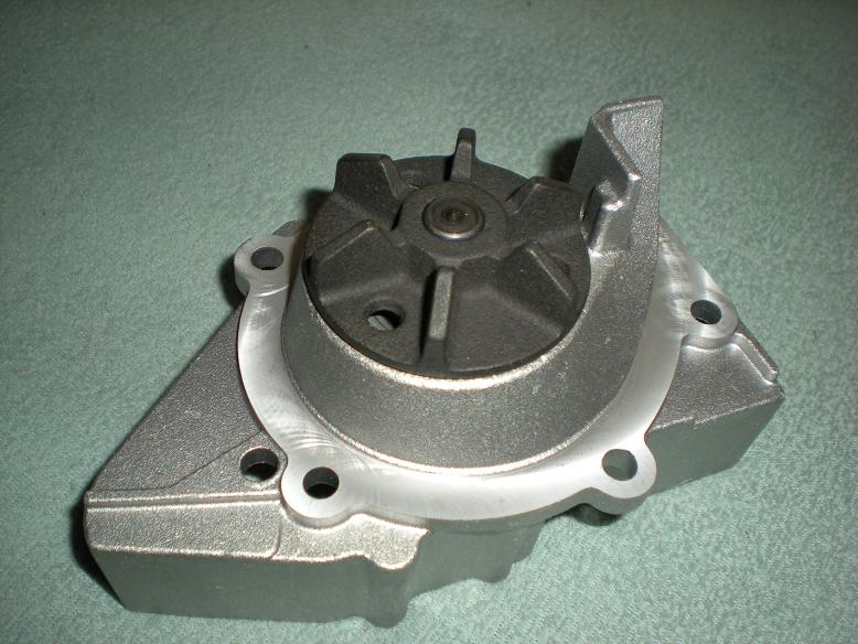

nová vodní pumpa...
- DSCN5984.JPG (86.76 KiB) Zobrazeno 5298 x
- DSCN5985.JPG (84.27 KiB) Zobrazeno 5298 x

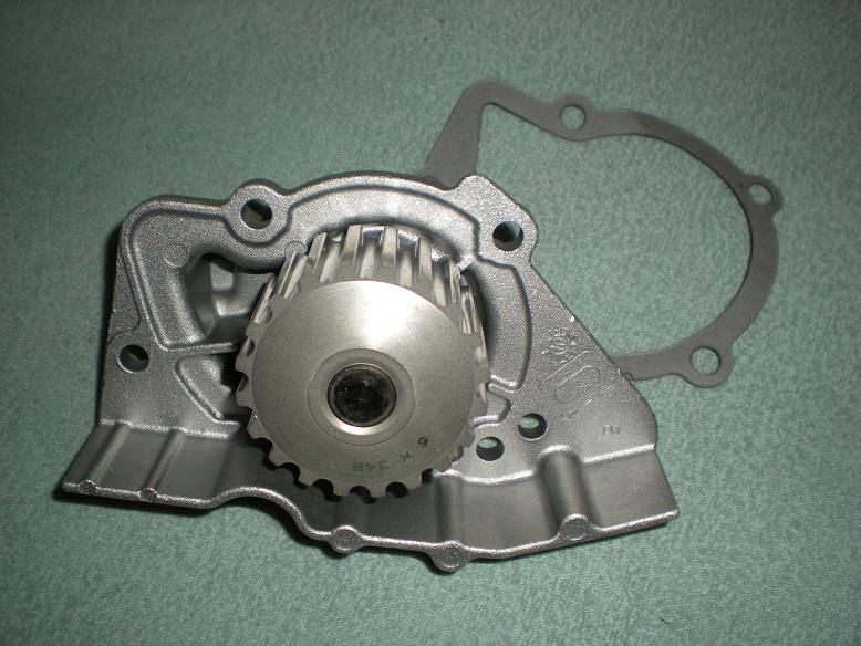

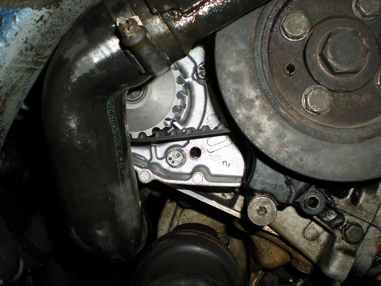

Re: 309 GTi16 :-)
tak nová pumpa na místě.Jen sem zjistil,že starou sem si zničil ja sám.Jako jediny šoub v hlavě u pumpy ma být se dvěma podložkama a já tam dal jednu a už to bylo.Tak teď snad bude klid.Trochu prskala když sem ji dnes nakopnul,ale byla voda na kabelech a svíčkách a nemam šrouby na stažení výfuku s vodů k sobě,tak doufám,že je to tím! Rozvody mi na rysky seděj

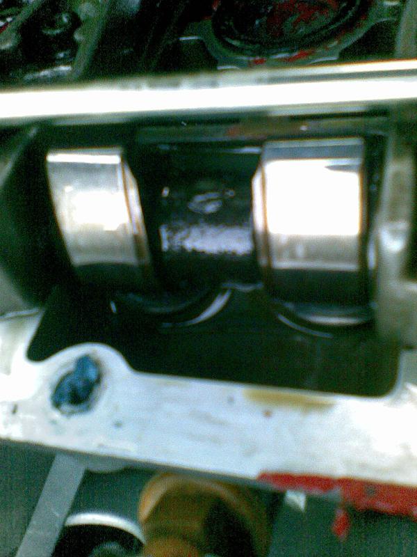

Re: 309 GTi16 :-)
tak po vcerejsi vymene pumpy sem dnes nastartoval a po chvilce se objevil kour tak sem to chcipnul a pak sme zjistili,ze je to voda.Tak sem sundal opet viko a mam vody v oleji.Nez sem vymenoval pumpu tak to bylo ok,ale zda se ponicila pumpa a dostala se diky tomu voda do oleje-fakt netusim.Cim by to mohlo byt kluci?
Nez sem ji vymenil,tak ta stara prosakovala ale olej s vodou nebyl vsobe!a po vymene ano.Starou pumpu sem ponicil,ze mel byt srou podlozen podlozkama tak sem to udelal,ale tohle... ja uz nevim
co sem udelal spatne?

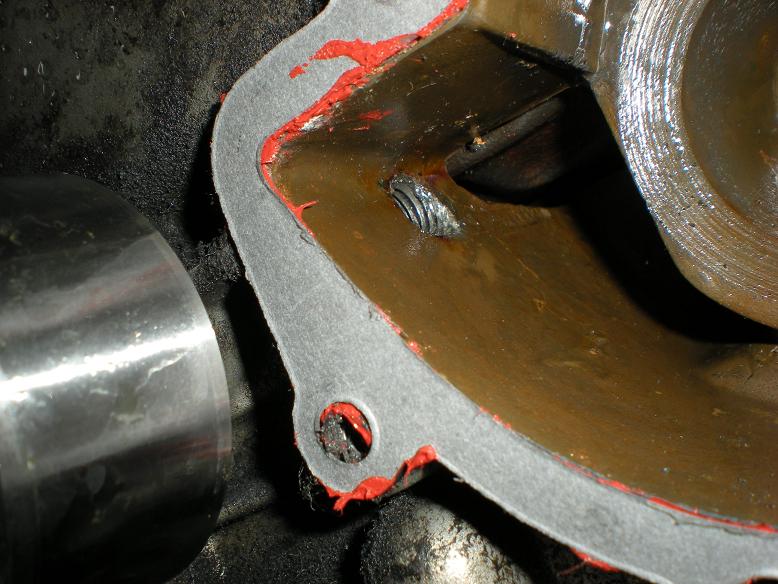

- 07072010.jpg (73.12 KiB) Zobrazeno 5233 x
Re: 309 GTi16 :-)
kluci tahle dira tam ma byt u vodni pumpy?patri tam sroub od hlavy...

Re: 309 GTi16 :-)
koukám na to jak se stím trápíš
nechával si dělat tlakovou zkoušku u te hlavy muže být prasklá, když to natočíš tlačí to vodu z chladiče ? mohlo si i klidně špatně sednout těsneni pod hlavou, z pumpou si myslím to nema nic společného to by musel byt jedine prasklej blok
asi bych změřil tlaky ve válcích

Re: 309 GTi16 :-)
No podle tý díry od šroubu až k pumpě to při nejlepšim tlačilo vodu kolem šroubu nahoru. Horší varianta je prdlej blok
Re: 309 GTi16 :-)
kluci asi blbost,ale to se neda necim zalepit co? ta dira u te vany.Ze bych dal o podlozku vic na sroub a nejak to zalepil necim...

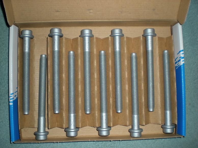

nove srouby do hlavy...
- DSCN6001.JPG (81.13 KiB) Zobrazeno 5087 x
- DSCN6002.JPG (65.25 KiB) Zobrazeno 5087 x
- RABBIT
- Příspěvky: 421
- tel.:: 911323735
Re: 309 GTi16 :-)
kks ked vidim Viktor reinz a nalepku auto kelly je my zle.
Re: 309 GTi16 :-)
ja sem s dilama Victor reinz spokojen!
- Thyoridas
- Příspěvky: 1422
- tel.:: 721384196
Re: 309 GTi16 :-)
taktez, ne nadarmo je to jedna z nejlepsich znacek na trhu...
