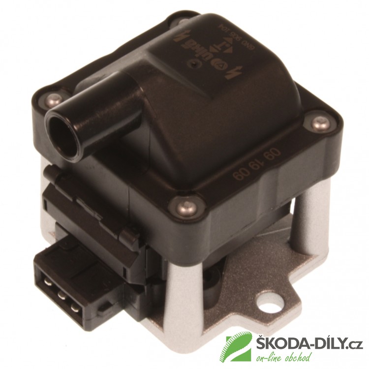

Lubec
Příspěvky: 1379
Rok narození: 1983
tel.:: 911996666
Bydliště: Bardejov SK
Re: Chcípání motoru 1.4 55kw .
Příspěvek od Lubec »
:car:
nejak tak
nejak tak
jo je to to na rozdělovači, to co je na fotce je zapalovací cívka :smich:
Lubec
Příspěvky: 1379
Rok narození: 1983
tel.:: 911996666
si nemyslel to? :myslim: nj mne sa nechce futrt neco hladat tak som to proste vygooglil http://www.google.sk/imgres?imgurl=http ... 4gbwoKG_Dg
Takze niekto tomu dal zly nazov
kazdopadne si vygoogli modul zapalovani a uvidis co ti vyhodi :ck:

Venkovak
Příspěvky: 1664
Skutečné jméno: Kamil
tel.:: 603302746
Příspěvek od Venkovak »
Tak jsem z toho jelen :fran: je fakt že každý tomu říká jinak.Ten modul je tedy taky kostička jo.Právě na tuhle kostičku mi vedl konektor a v něm byly vyoxidovaný kontakty a občas to šlo a občas ne....
