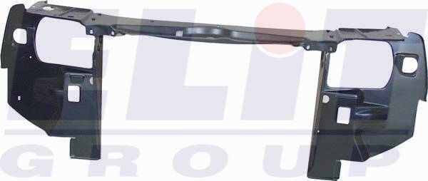

Kluci tohle predni celo se musi navarit nebo ne?! Porebuji ho vymenit totiz.
KH5512 200.JPG (14.84 KiB) Zobrazeno 6707 x

jo vaří ;-)

to sem nechtel slyset,ale dikes! tak odriznou opatrne flexou a pak navarit :urg:

jedna rada najdi si bodový sváry pod barvou odvrtat a přivařit nový čelo da se to udělat za jeden den

v ACI ho teď mají za 700 ;-) ( to čelo :m: )

cely? :fran:

mas pravdu.V pondeli se tam musim stavit.Douam,ze kdyz je to neoriginal,ze mi to hned nezrezne :myslim: poradne to ochranim naterem proti rzi a snad bude klid

Jinak jsem taky dával nový čelo a je to takový pravý Polský plast :fran: , musíš to pořádně ošetřit a třeba 2 roky vydrží :smich: .

Já sem teď to přední čelo taky nechával převářet.. :m:
