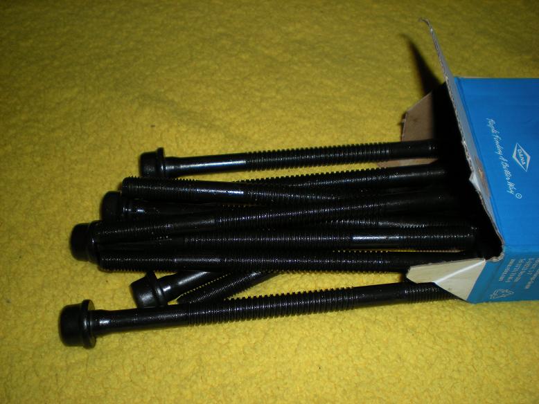

tak prvni srouby do hlavy vymeneny a sehnany ty co tam maji byt
- DSCN6030.JPG (75.41 KiB) Zobrazeno 5681 x

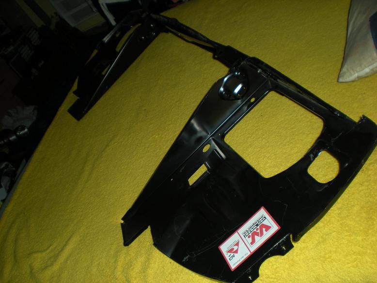

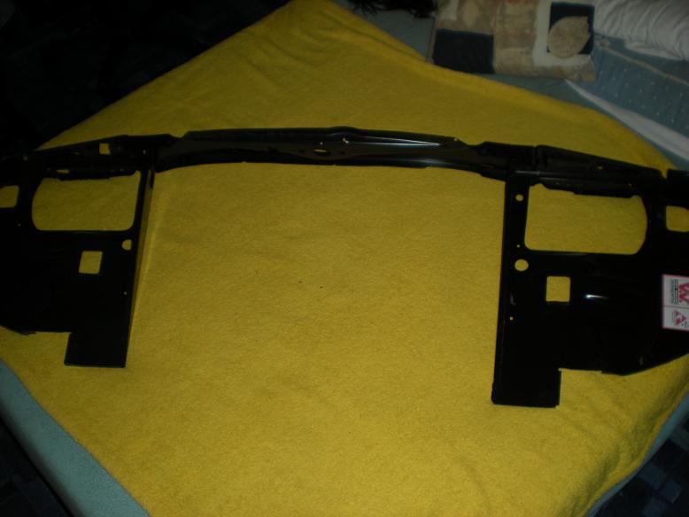

a koupeno nove komplet celo
- DSCN6031.JPG (51.24 KiB) Zobrazeno 5681 x
- DSCN6032.JPG (65.91 KiB) Zobrazeno 5681 x
