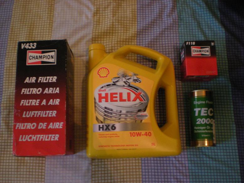

tak kluci sem dnes trochu rozebiral.V oleji voda je (emulze u vicka trochu) a pak nevim co s trochou vody v sani.Teplem se vypari?!
A kdyz opet vypustim olej nemam tam dat nejaky cistici olej at az tam dam novej olej at tam nenmam nekde trochu vody?!
Re: 309 GTi16 :-)
sundej klapku a vytři to hadrem a pak to protoč bez těch svíček (a taky si odpoj cívku
Re: 309 GTi16 :-)
Dnesni nakupy
Jen doufam,ze ten pripravek pomuze od vody a vycistit olej.Bylo mi to doporuceno tak snad jo (TEC 2000 Engine-Flush)

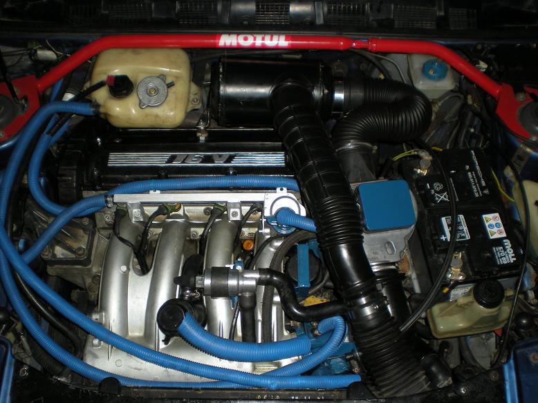

žluté mlhy...
- DSCN6387.JPG (112.83 KiB) Zobrazeno 5025 x
- DSCN6390.JPG (67.8 KiB) Zobrazeno 5025 x
- DSCN6391.JPG (80.93 KiB) Zobrazeno 5025 x
Re: 309 GTi16 :-)
a trochu cisty motorovy prostor...
- DSCN6392.JPG (93.17 KiB) Zobrazeno 5024 x

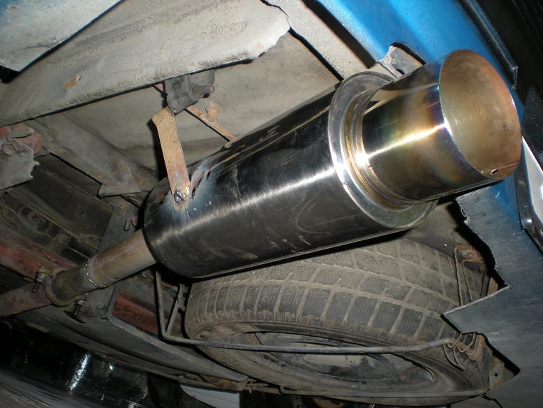

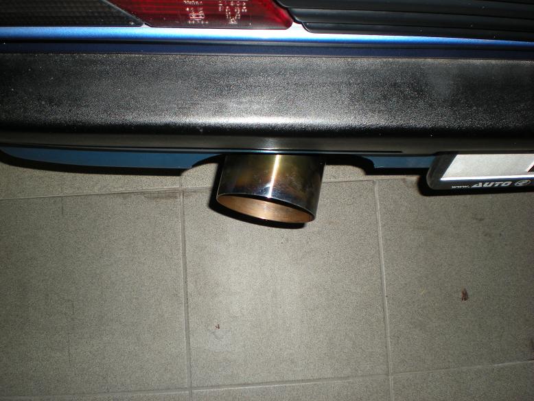

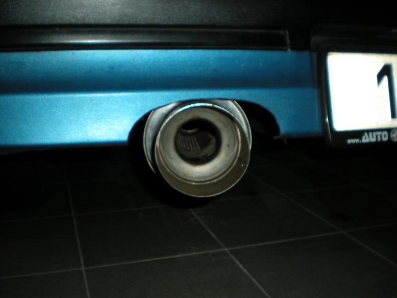

tak dnes navařen new vyfuk.Jen ten pan co to delal me moc neposlouchal a je to no... slusne to rict neumim.Zatim na zkousku tam mam stredni tlumic,ale asi ho dam stejne pryc.Je to tichy docela
- DSCN6398.JPG (89.64 KiB) Zobrazeno 4959 x
- DSCN6399.JPG (42.7 KiB) Zobrazeno 4959 x
- DSCN6400.JPG (82.71 KiB) Zobrazeno 4959 x
Re: 309 GTi16 :-)
ty už nemáš lešenářskou trubku
mě se to takhle líbí, čim míň zatáček na potrubí tim větší výkon
