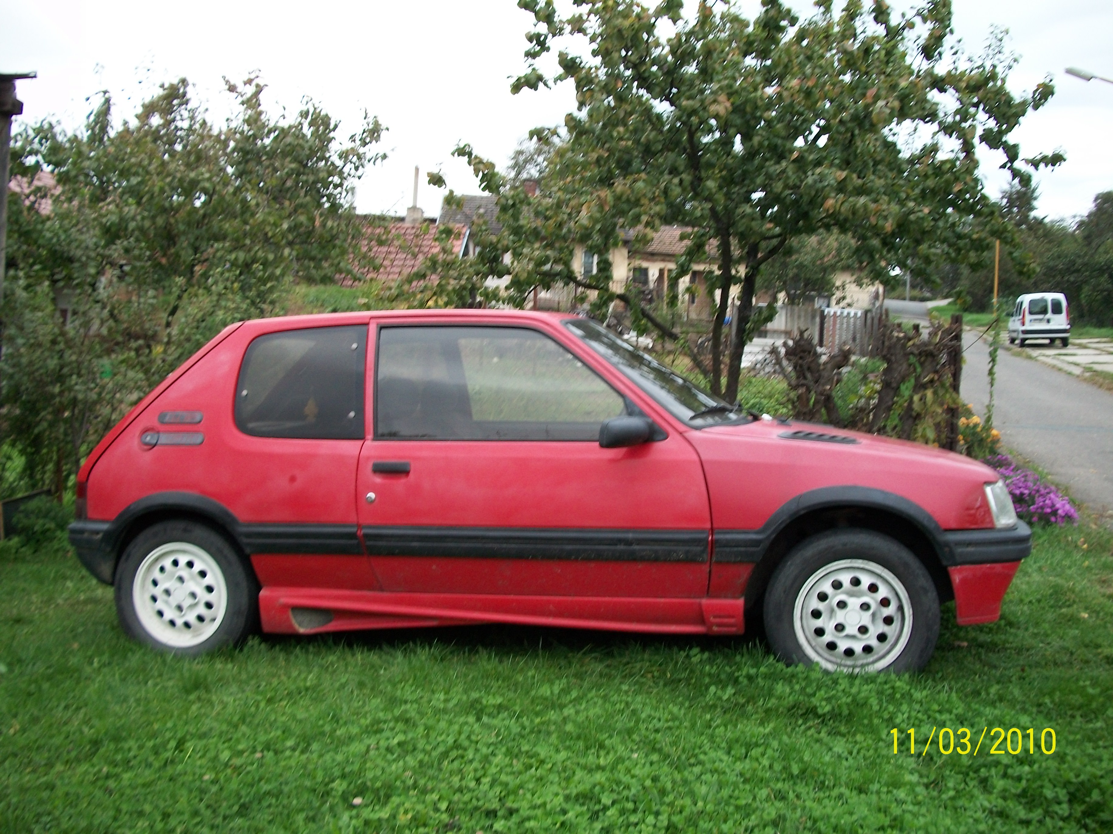

Tak po dluhem premysleni jestli penize cpat do mojeho prvniho auticka 1,1 looku ktere sem si tak oblibil a zaroven ho odrovnal sem se rozhodl pro GTI ktere sem chtel hlavne kvuli tridverove kastli kterou si chcu uzit dokud nemam male caparty Nakonec sem si privezl domu 1,6 ku se kterou su velice spokojeny. Jel sem si pro nu 230 km od domu a mela nefunkcni topeni tak sem jel celou cestu dom pri teplote v aute -12 C. I kdyz asi po sto kilakach uz me zacalo rozmrzat aspon celni okno jinak byla radost to porad zevnitr seskrabovat Hned sem se dal do oprav drobnosti, nastesti sem na aute zatim nenasel zadnou velkou zavadu za co su moc vdecny. Nejdriv se opravil ventilator, pridolevala se nemrzka a olejik no proste blbustky, bylo to s ventilatorem trosku tezsi a pri tomhle pocasi se me fakt nechtelo rozdelavat celou palubku kvuli ovladani tak se dal proste napevno na klicove minus a fouka porad ale aspon je v aute teplo (po ceste domu me primrzla ruka k volantu). Na aute jsou takove "tuningove" spojlery a prahy ktere se me na fotkach nelibily vubec ale v realu to nevypadalo zas tak zle. No ale stejne se chcu vratit asi k originalu a nerad bych to nejak pokazil. Chystal sem se menit zatim aspon predni spojler za GTI a cele se to uspisilo po vyjezdu z garaze kamarada kde me zustal spojler i s naraznikem na ceste Zatim prilozim nejake fotky auta pred koupi (jeste foto puvodni majitelky) a snad brzo dohodim fotky s jiz GTI spojlerem pokud vse dobre dopadne. Snad se vam bude libit a budete me drzet palce. Financi na to zatim moc neni protoze posledni rok studuju ale v lete se chystam do toho vlomit nejaky ten peniz at to vypada protoze tohle auti sem si vymodlil

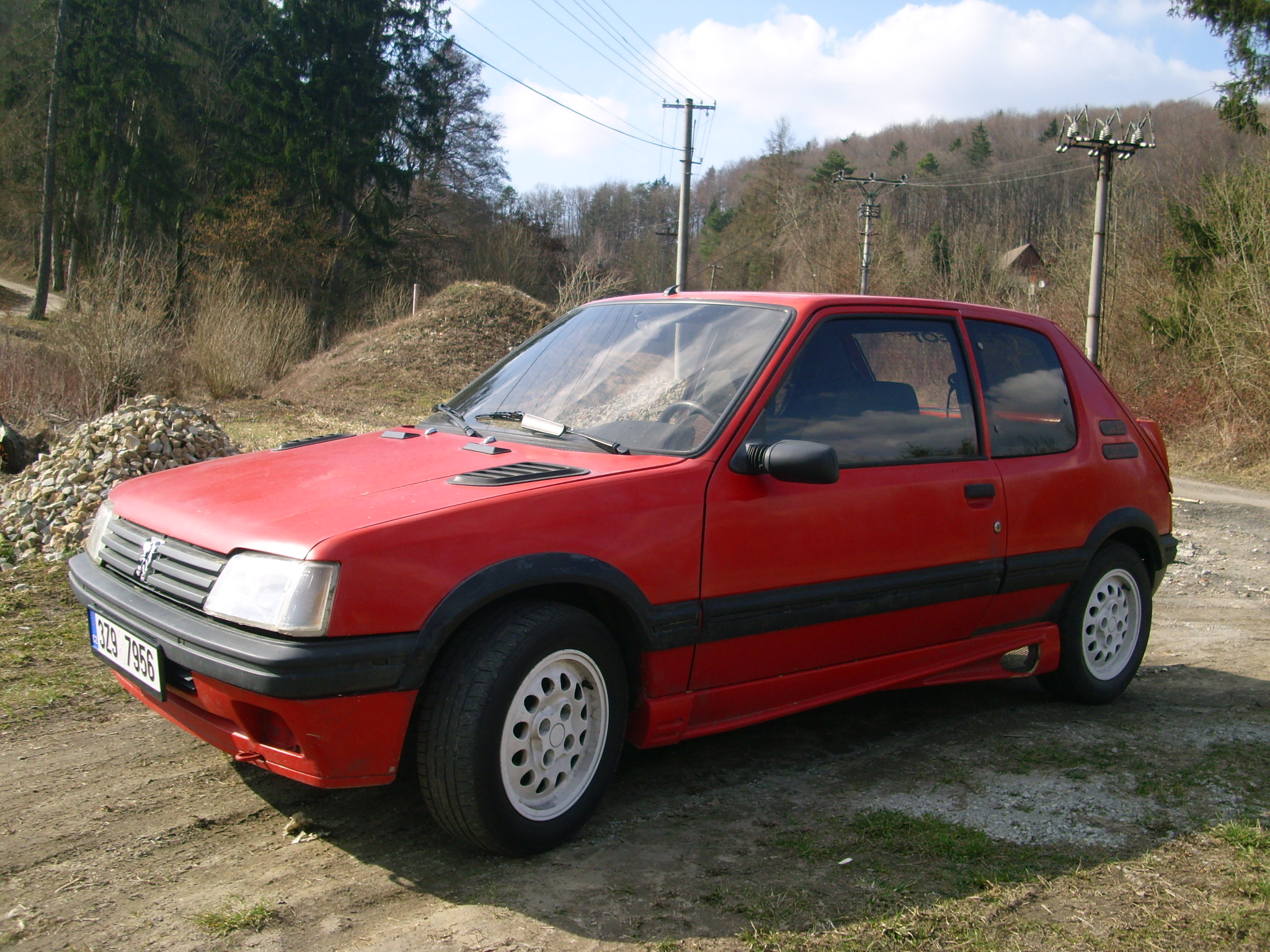

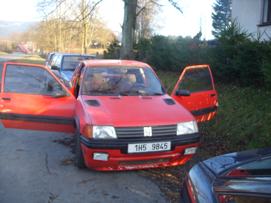

Tak dneska se vstavalo brzo, od osmi sme zacali makat na tom narazniku a spojleru a nevypada to vubec zle. Zjistil sem ze pod svetlama me to krasne hnije a je to jak papirek ale s tim se tak nejak pocitalo u nepozinku kastle. Jinak jeste se to asi bude zdelavat a malinko zvednu ty dve "zelezne tycky" na kterych je naraznik nasroubovany protoze je tam celkem mezera. No tak se mrknete na fotecky a posudte sami ja su opet plny nadseni (jeste sem zajel na dalsi litr oleja protoze sem si rikal ze radsi vic jak minimum) a jezdim vesele dal (PS velke diky Hugymu ktery me se vsim ochotne pomahal a vetsina prace se delala v jeho garazi)

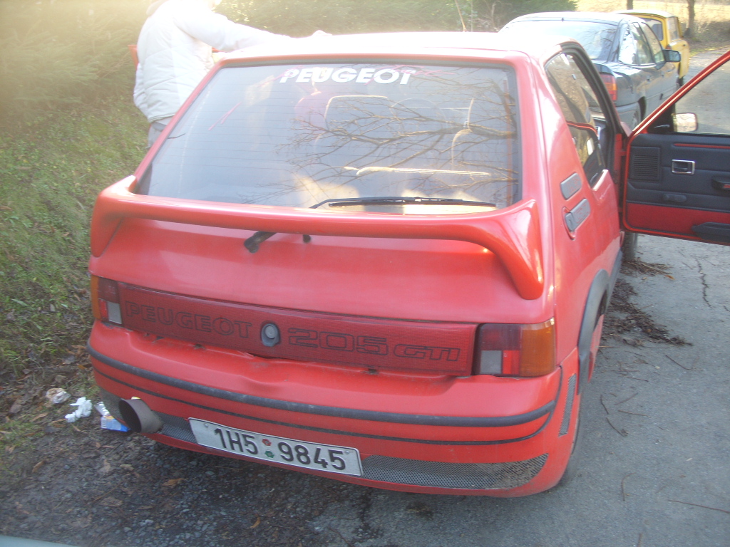

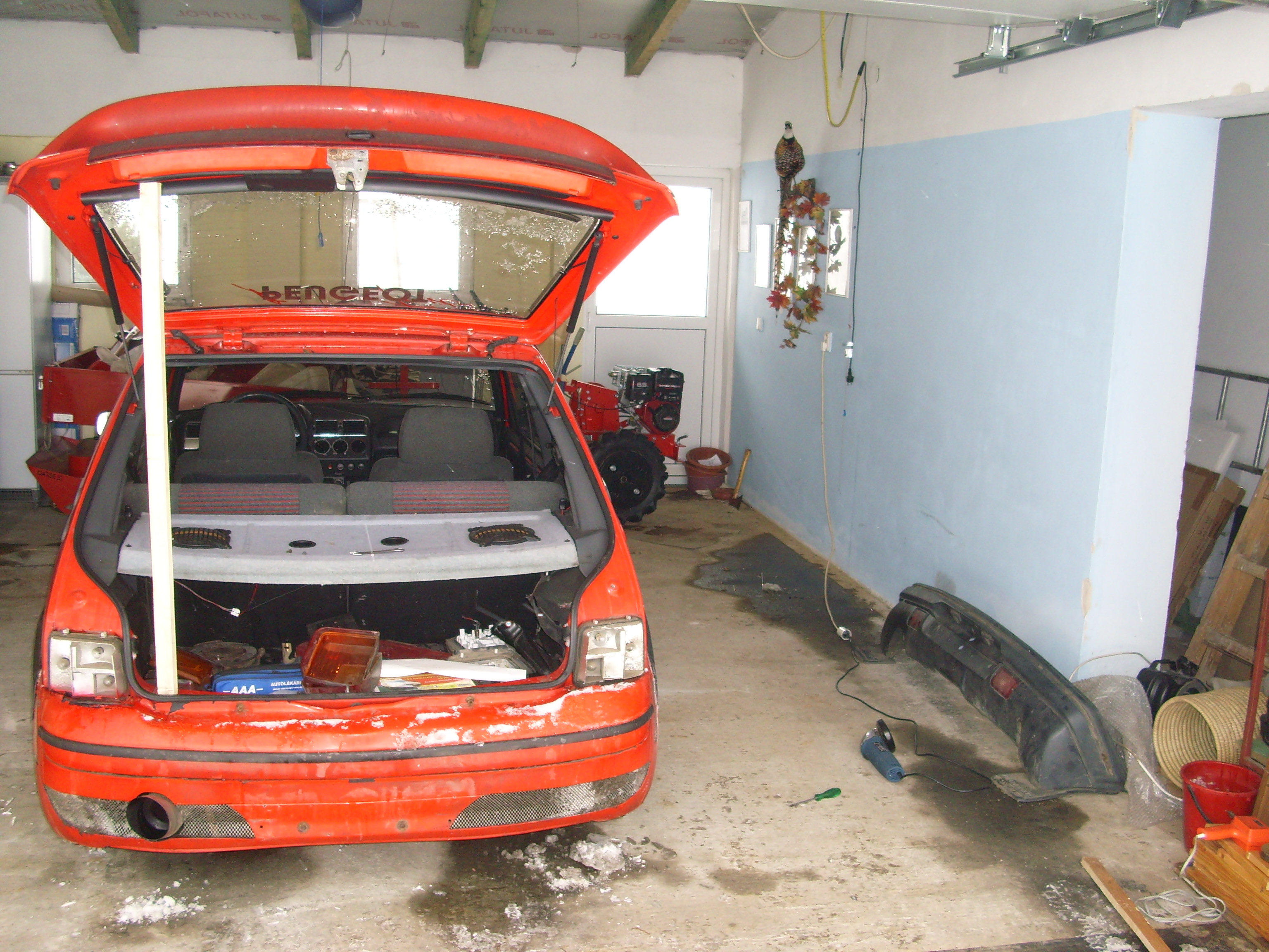

Tak dneska se konecne menil zadni naraznik . Byla to prace na cely den protoze porod byl uz jen oddelat naraznik ze stareho looka. Pak byl celkem masakr prijit na to jak sundat ten "tuningovy" naraznik z GTI protoze ten kdo ho tam daval si s tim fakt vyhral a naplacal zezadu nejake supr vyztuhy a navrtal si do kastle nejake uchyty navic a to byl des . Tak tedka je tam naraznik z looku a musel se kvuli nemu provizorne "riznout" vyfuk ktery se nahradi nejspis celonerezem ktery me lezi v garazi, popr starym ovalem z looku kdyz neklapne nerez. Tak mrknete a piste co se vam nezda

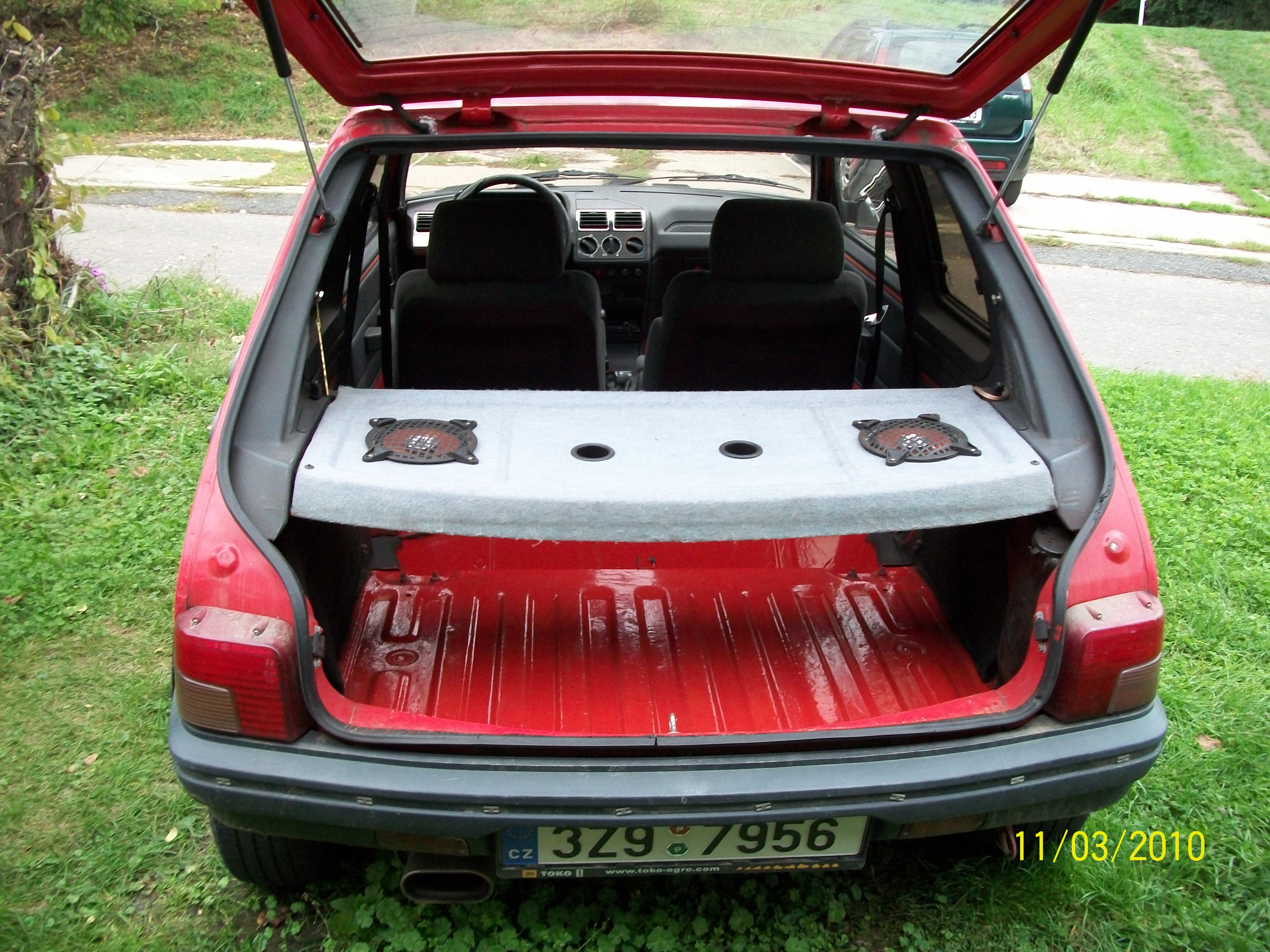

Tak dneska sem zase nemel co delat tak sem byl vymenit zadni tapeci z tech s popelnikem za tapeci s cervenou linkou (chcu davat casem pryc zadni sedacky a ty tapeci s linkou se me tam libi vic, navic aspon nevrzou ty plasty na tom). Samotna montaz probehla bez problemu, jenom sem zase nasel kabely ktere nikde nevedly a poucvakaval je a pak sem chtel s autem popojet a ne a ne nastartovat. Mrkl sem na vsecky kabely co sem ostrihl a jeden ktery vedl do kufru a mel tak 5 metru byl jen tak zamotany k druhemu. Zadne pajeni nebo svorka proste jen smotany. Tak sem si rekl ze najdu ty kousky ktere tam zbyly a spojim je a boala, byl to kabel od palivoveho cerpadla ktery byl natazeny zpodzadnich sedadel k radiu, odtud do kufru a pak nekam zpatky dopredu. Zajimalo by me co za experta tam tu kabelaz delalo protoze s womecem sme uz pri prepojovani radia hledli co tam bylo metru jen tak pohazenych kabelu nesmyslne nahazenych do cokolad.
Prikladam aspon fotky tapecu a pak jedna fotka soucasneho mazla a za nim s "garazi" je muj stary Look.

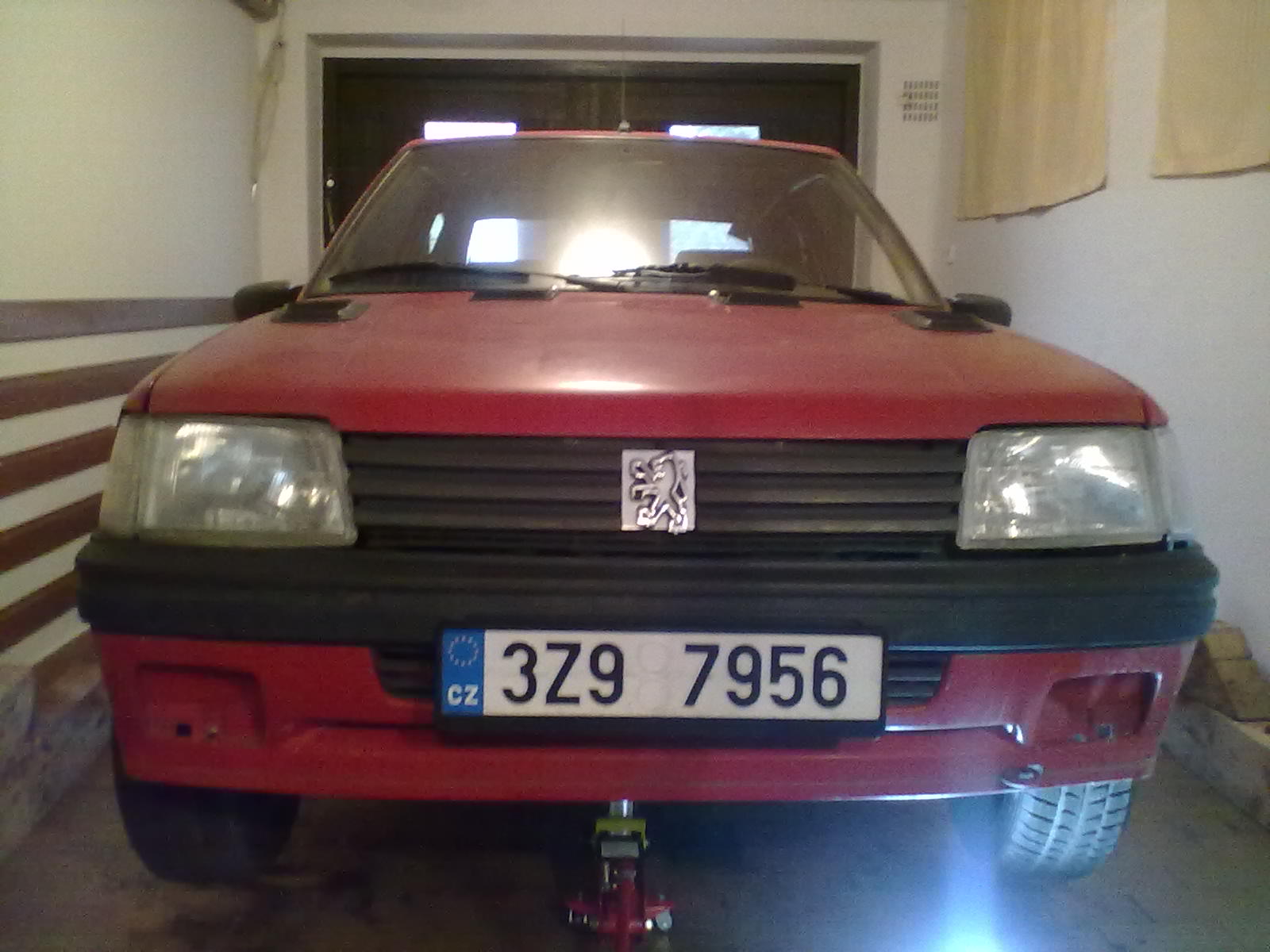

Ve ctvrtek sem si vzal volno v praci a dovezl auto k mistru Thyovi ktery mel pro me nachystane cepy a tycky rizeni a nakonec prislo i na vymenu praveho ramena kvuli vymlacenemu silentbloku. Jeste se vymenila prava predni brzdova hadica ktera se jedina nechala pri vymene brzd puvodni protoze nesla povolit a auto kvuli ni zacalo zase celkem fest pribrzdovat. Tedka nic necuka, nic nemlati, brzdi jen kdyz chcu (a fakt spolehlive) a leti to jak sutr Uz jenom letnaky aby to pri 110 nezacalo poskakovat na tech protektorech a bude. Nejake fotky z garaze, foceno bohuzel telefonem takze nic moc.
