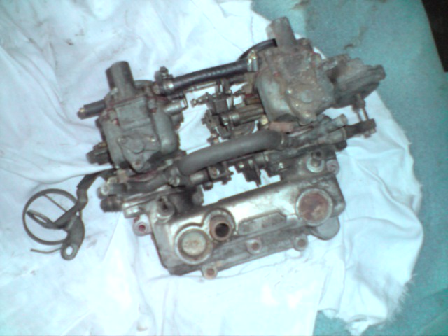

No ja mam webry koupene tady na foru.. POkusim se dat i foto:D
No a oni to jsou webry ktere se montovaly na 1.4monoblok
Jsou to dva karbeci ale nevim zda dvokomorove jako u zavodnich WEBRU..
V patek mi dojdou postou tk uvidime...
JEn budu muset jeste delat nove svody ty z te 1.4 na 90% Nebudou pasovat.. :cry: :sweat:
