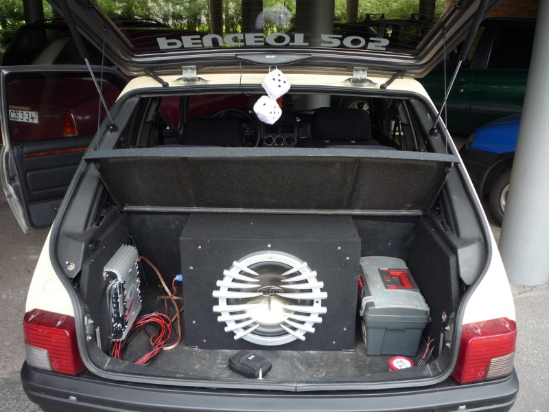

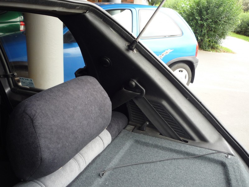

konečně sem taky dneska dodělal zadní repráky do originílních pozic. Opět jsem sáhnul po komponentech MTX RTS-502. Hraje to dobře a navíc se nemotaj v kufru kabely.

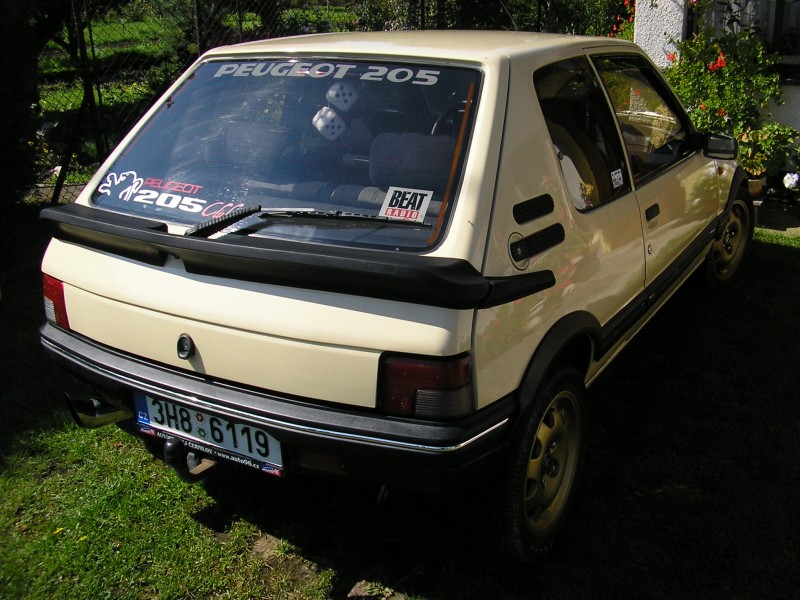

Tak dneska sem se dostal k nalepení chromový lišty kolem auta. co řikáte. mě se to docela hodně líbí

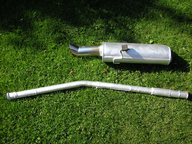

Tak další dodělávky za víkend. Dovařili sme s dědou vejfuk. Nakonec zůstal origo 405 TD první díl bez úprav a k němu sem dopasoval střední díl z 205 D, kterej se o 4 cm prodloužil. Pak sem tlumič i trubku natřel stříbřenkou, ať to taky nějak vypadá. Dál sem se pustil do renovace křídla a včera sem ho dal na auto. Taky sem vyměnil přední světla za bílý a nandal zpět přídavný dálky. V pátek klempíř vystříkal dutiny, takže by se mohla ta rez v prazích alespoň zpomalit. Včera sem pugyho i vykoupal z toho sečskýho bahna a načel sem na půdě ještě z dědovy škodárny skoro nový zimní protektory značky OBNOVA, takže mám zimní kola vyřešený.

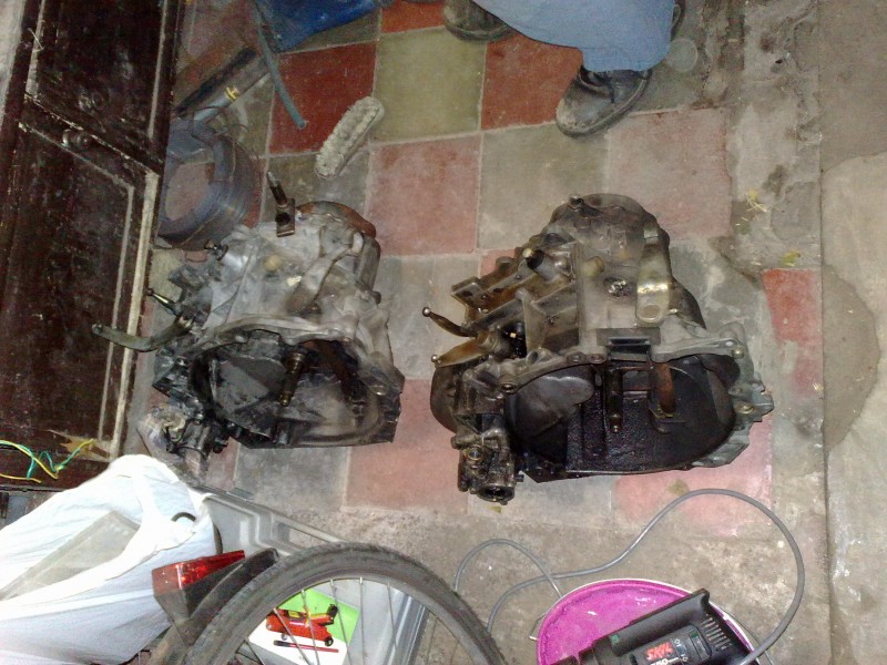

Přišlo na měření spotřeby TDčka a voila spočítal sem 6,13l na 100, což je o litr menší než poslední nádrž starýho motoru, takže dobrý. Dneska sem ještě vyměnil žhavící svíčky a vyčistil sem kontakty na relé žhavení. dvě svíčky už ani na baterce nejiskřily, proto taky ty špatný starty poránu. teď pugy chytá na otočení. Další plány do zimy sou dodělat přední nápravu jako poloosy, ložiska a nahodit převodovku z turbodiesela, protože z týhle starý teče olej a je moc krátká a když jedu 120, tak už točí 3000 a moc to žere. A s převodovkou pude i nová spojka a simerinky.

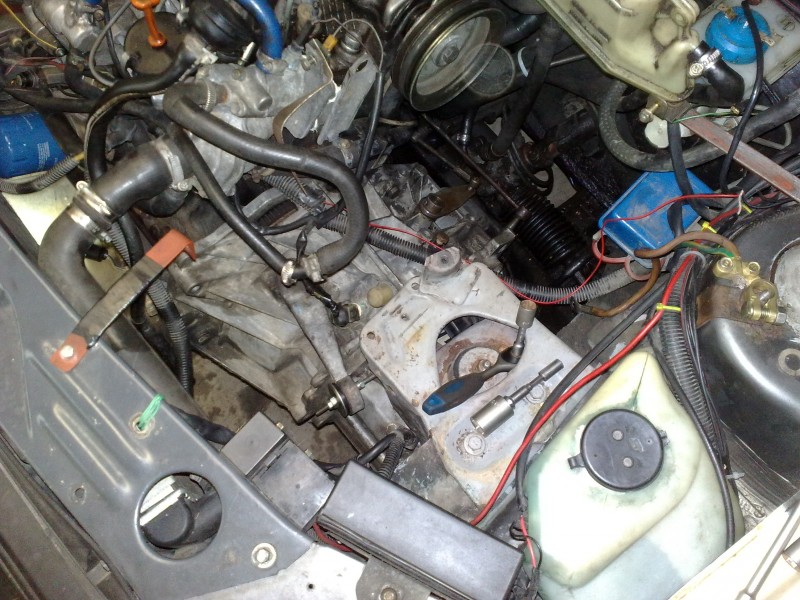

Takže pugy dostal novou převodovku a konečně z něj neteče olej. Museli sme na ni dovařit držák silentbloku, protože převodovka zřejmě zažila nehodu při kerý o něj přišla.
