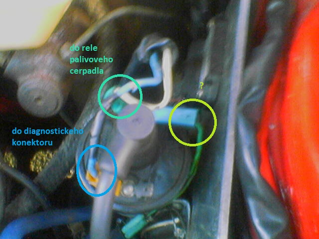

Zdravím,
mám hrozný bordel v elektrike a pri hladaní káblov som zistil, že z konektoru pôvodne na dialkový štart idú káble do indukčky...
A chcem sa spýtať, či niekto nevie ako zapojiť indukčku originál, aby som ten konektor mohol vybrať. :myslim:
Zo schémy v Haynesovi sa nejak neviem vysomáriť :m:
ps: mám 4 konektorovú cievku
:Merci:

Spravil som si aj foto jak si myslím, že by to malo byť, ale nie som si istý :myslim:
Ten zelený kábel sa rozdvojuje a ide niekam do toho velkého zvazku káblov...
Len neviem, či môžem nechať len 3 zapojené a jeden nechať volný :roll:
Tu sa to už riešilo, ale kedže moje elektrikárske schopnosti nie sú bohvie čo, neviem, či to mám správne :myslim: : http://forum.205gtidrivers.com/index.ph ... 10905&st=0
ZLEEE
ZLEEE
EDIT: ten horní obrázok je zlý :urg: Tie dva káble na strane (-) sú opačne...zelený dvojitý ide do relé palivového čerpadla a ten zeleno-modrý(alebo čo to je za farbu) ide do modulu zapalovania :myslim: - akurát v tej téme čo som postol vyššie to je nakreslené opačne tak neviem, či to mám nechať takto, alebo môžem tie dva káble na strane (-) prehodiť :roll:

Tak som to zapojil takto a funguje to :car:
Keby niekto potreboval, sú tam aj popisy káblov ;-)
