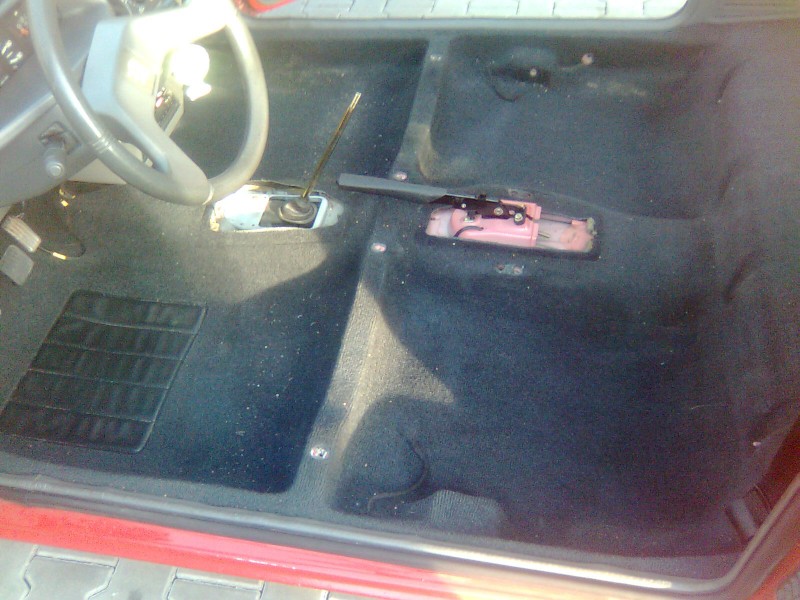

Tady máš foto co tak nějak všechno vyhodit ven , samozdřejmě ještě těsnění kolem dveří :m: je to jinak pohoda když jdou povolit sedačky, většinou jsou zarezli šrouby
