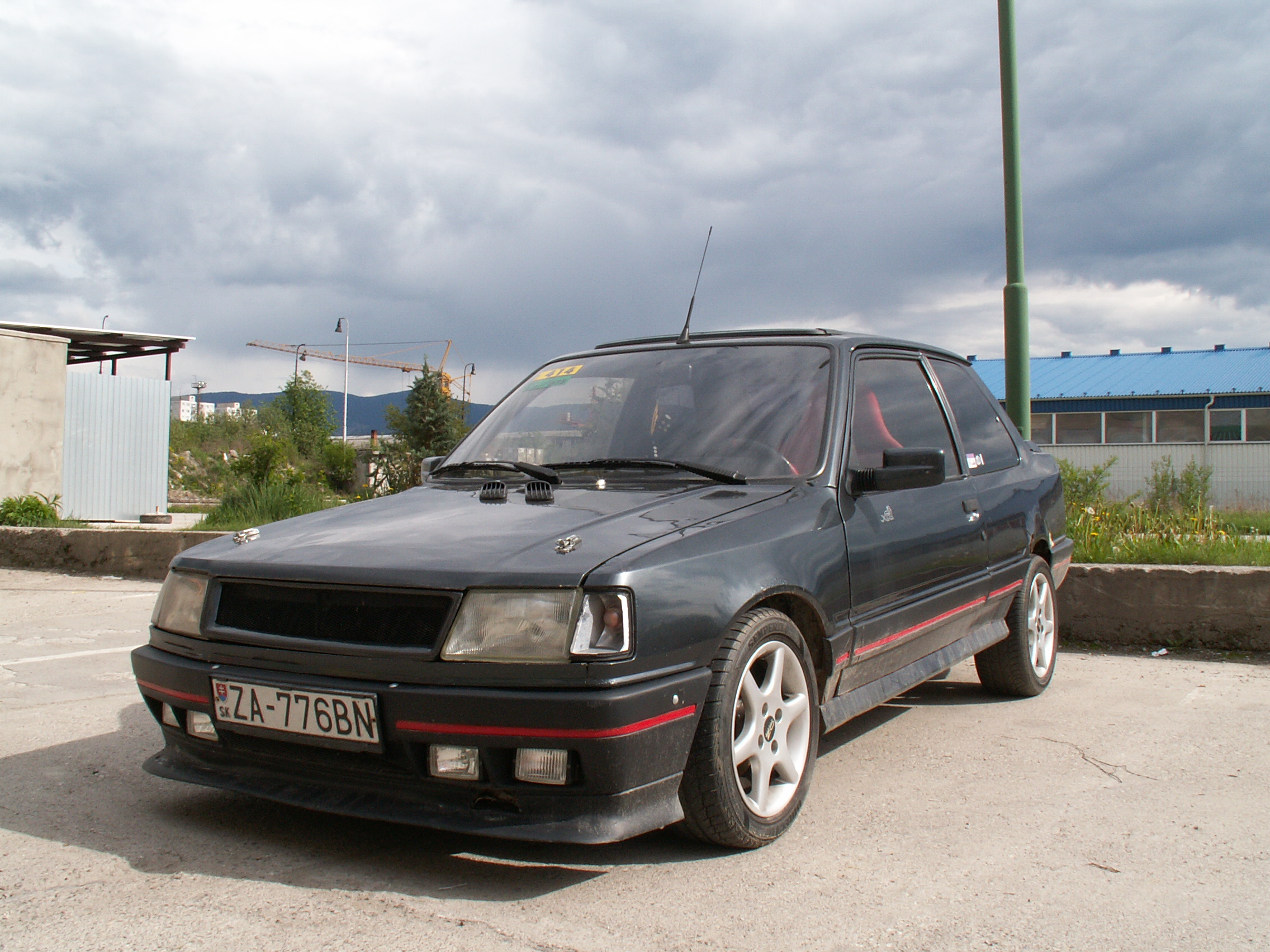

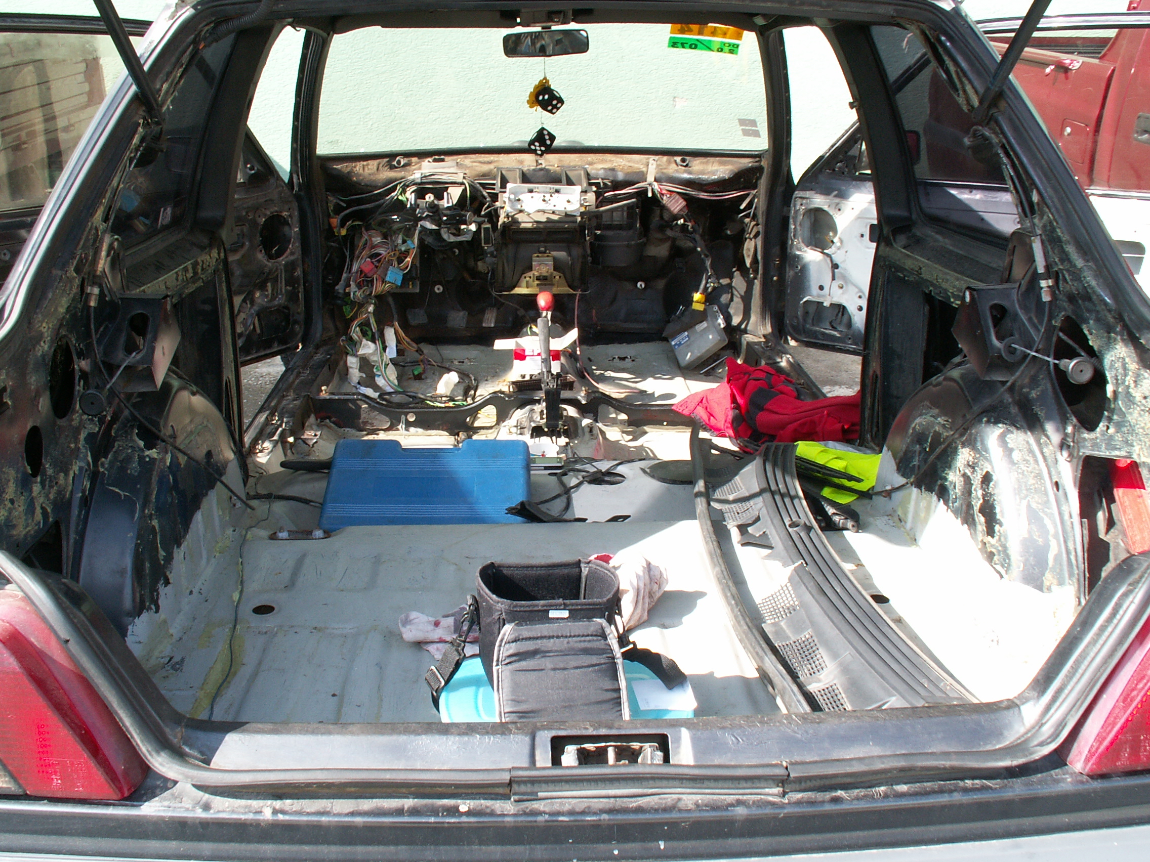

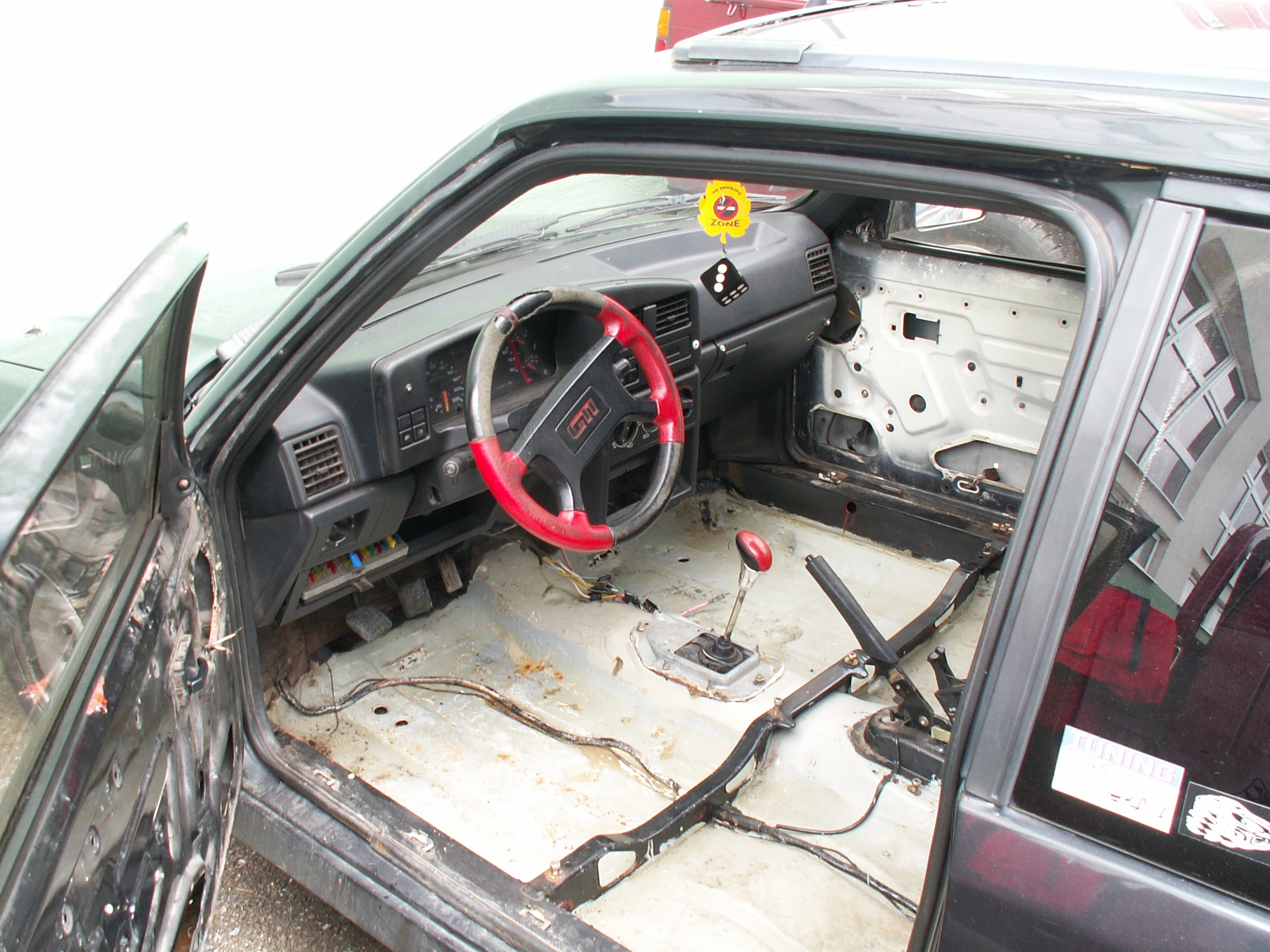

zdarec :-) tak tu davam par fotiek mojho puga,ktore som pred nedavnom kupil,je v takom stave,v akom som ho doviezol,takze par chybiciek tam je...mam s nim nejake plany,duham,ze sa mi to podari.ostatne foto budem pridavat postupne ako budem robit opravy a upravy :-)

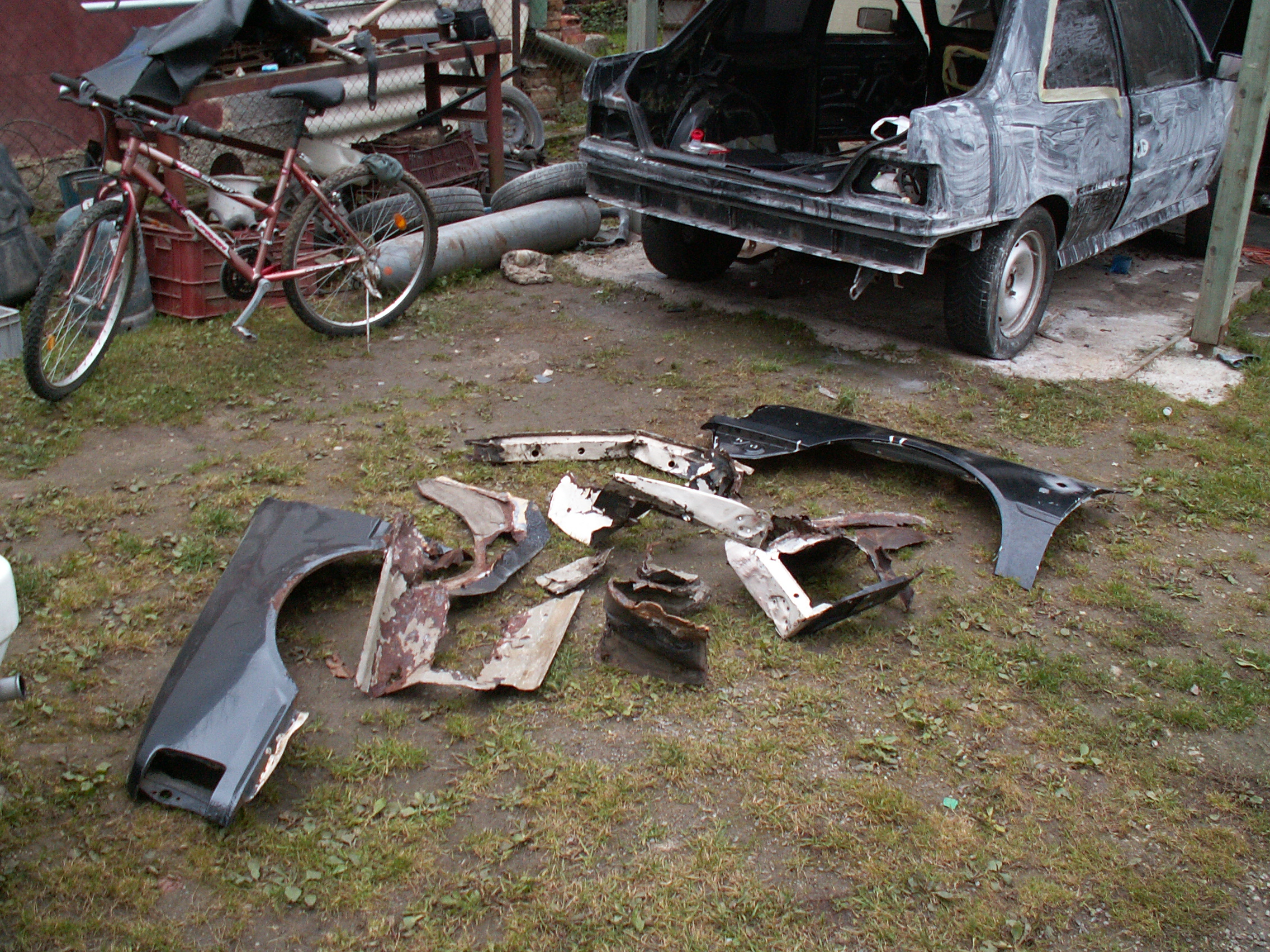

noooo,tak dnes som to vsetko rozbehol....:-) bolo chvilku pekne,tak som sa pustil do rozoberania a zistovania skod na aute...vyhadzal som vsetko zvnutra,okrem palubovky a sem tam nejaka hrdza,pod kobercom sa drzala voda,a podlaha celkom fajn,akurat na jednom,mieste je asi centimetrova diera kedze prisla mierna burka a ja to robim na zahrade kvoli malej ( tym myslim fakt malej ) garazi,tak som to musel nechat tak...teraz vyckavam,kym prejde ten lejak a ja sa budem moct pustit do roboty...coskoro hodim nejake foto,aby ste videli,na com som...
v najblizsej dobe chcem zhodit narazniky,listy a pokukat sa,kde to treba vyvarit a kde len vybrusit,dufam,ze toho moc nebude...no a potom to poriadne nastriekat nejakou tou gebuzinou proti korozi
podla postupu prace vas tu budem informovat

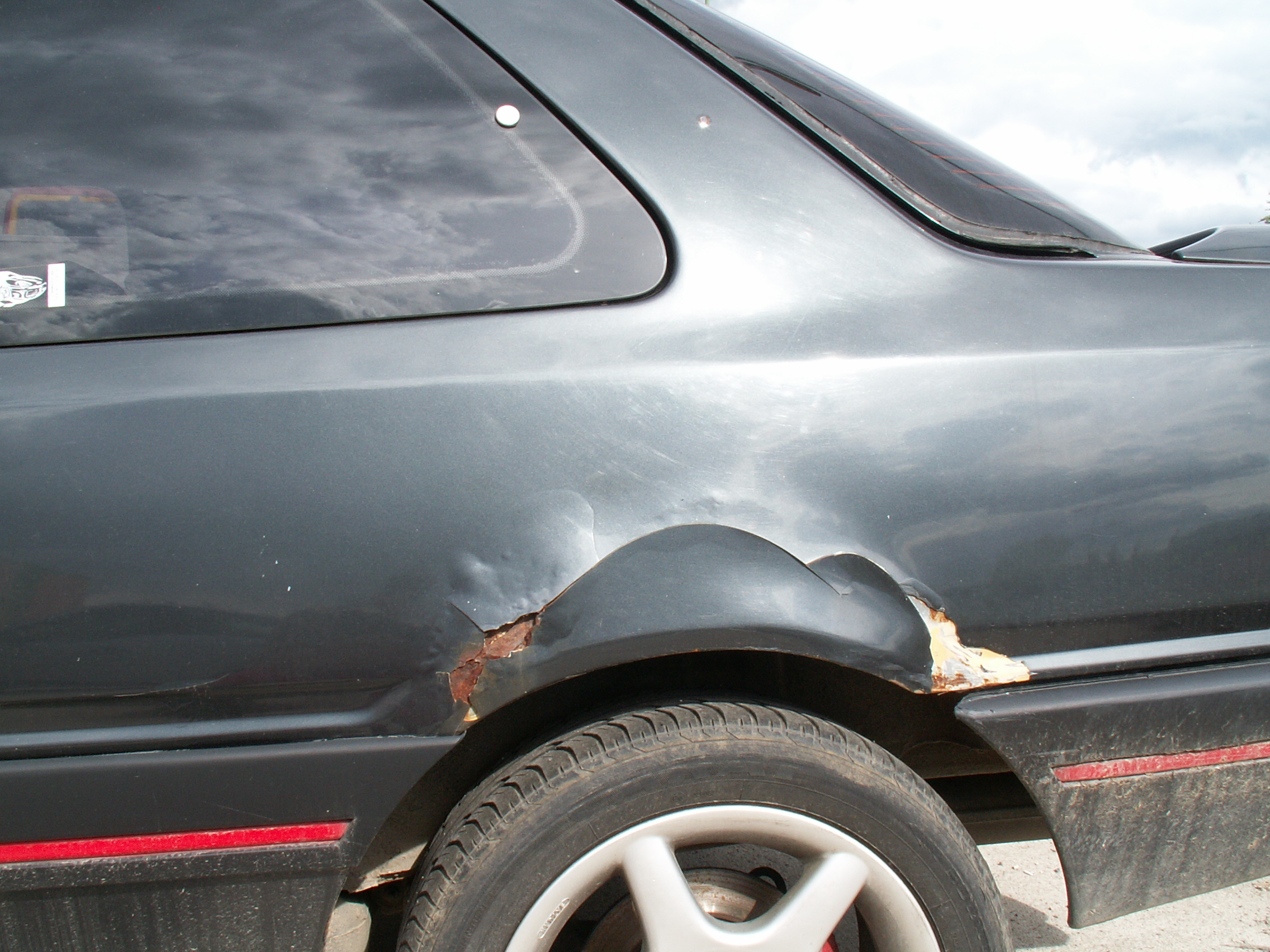

tu nejake tie fotky,ako pracujem na aute...sami mozete posudit,ze je v biednom stave uvidime casom,co sa s tym da robit,co chvila ide ku panovi zvaracovi a ten ukaze tej hrdzi,co kde a ako
ked odtial pride,pofotim to a hodim sem...

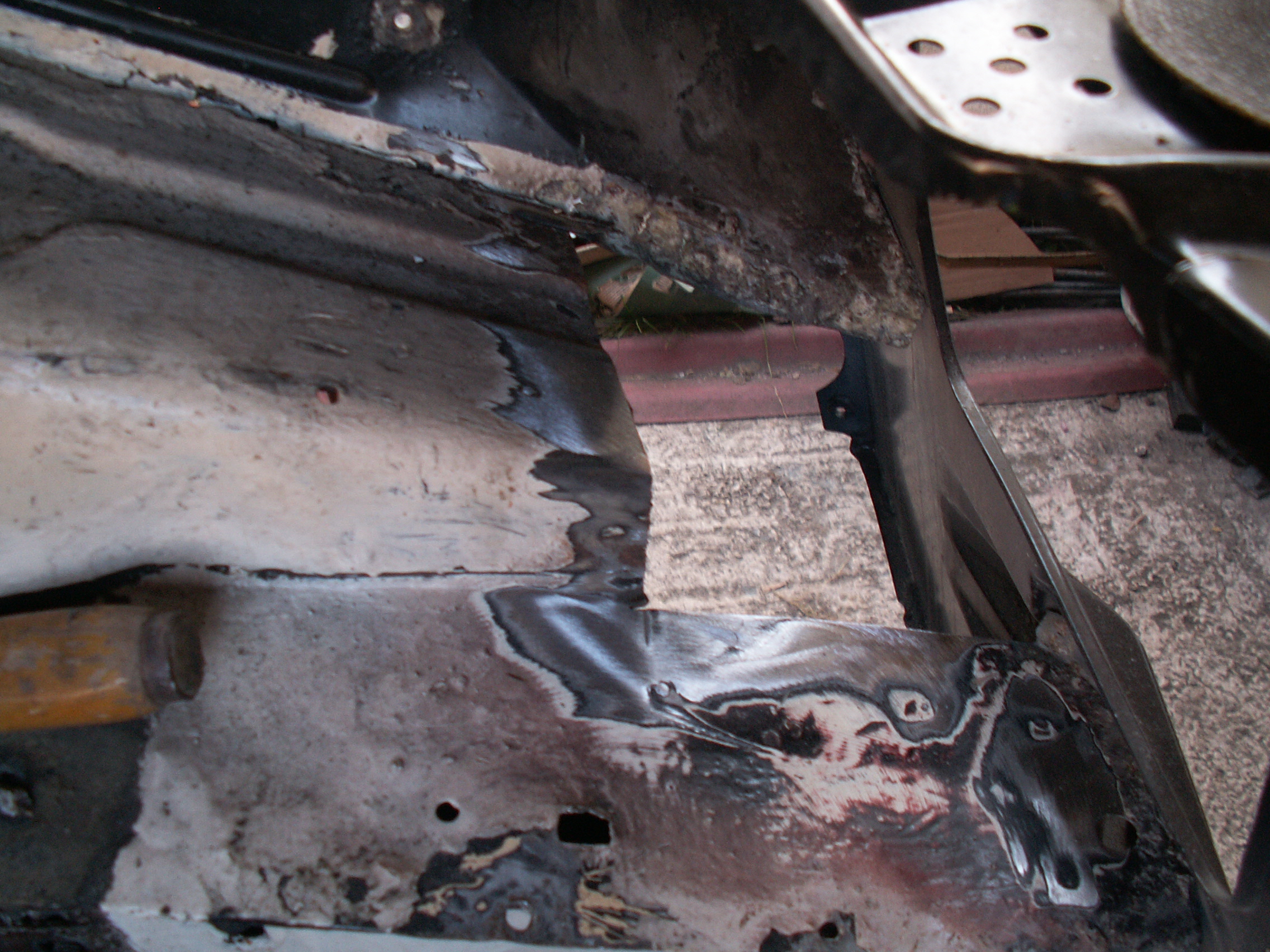

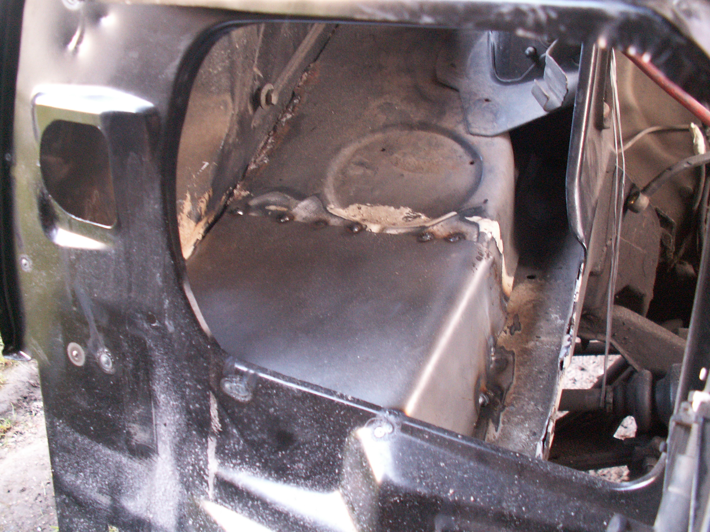

taaaaaaak,cele 4 mesiace sa niiiic nedialo bol som na brigade,stale nejaka praca...a tak...ale po tej dlhej dobe sa to rozbehlo,od pondelka sa naplno pracuje na aute,zajtra sem dam fotky,ako to pokracuje. som strasne rad,ze sa to pohlo,pocasie vychadza,az na tu zimu,ale to je v pohode.
auto sa momentalne vyvara,myslelo sa,ze toho bude pomenej,ale ked sa do toho zacalo rypat,tam dierka,tu dierka,tam hrdza,tam hrdza,ale postupne to vsetko zmizne
tak coskoro tie slubovane fotoooo

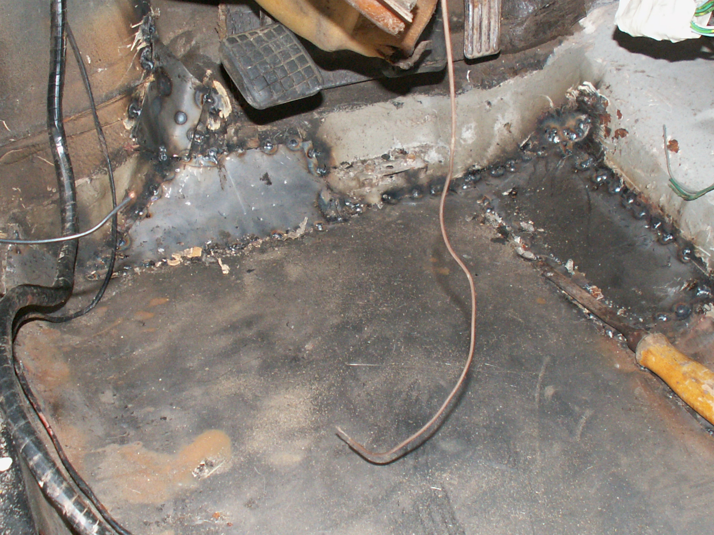

priprava na odchod a potom paraca a praca,skoda,ze sme mali cas len 3 hodiny poobede,inac by to bolo skor...ale hlavne je,ze uz to je vyvarene

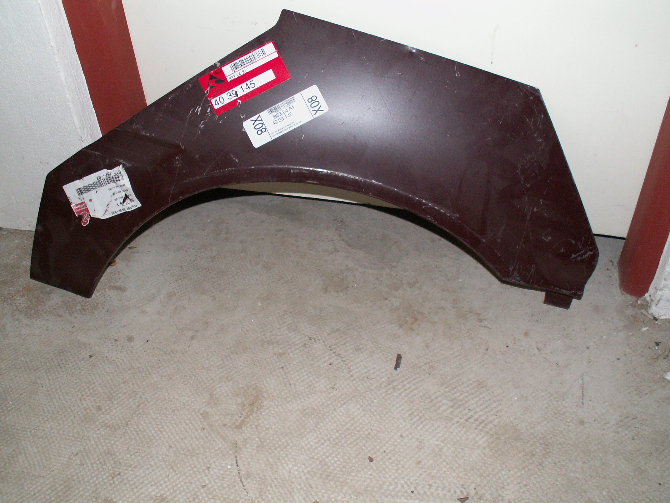

dakujem chalani taaak a auto dnes doma,pred mojou garazou,paradny pocit...idu sa brusit zvary,tmelit,natierat zakladnou...prevratit nabok a cely spodok ocistit a natret nanovo,potom sa postim do gitovania a brusenia a potom nastriekat
inac viem,ze nebola najlepsia ta kasna,ale ma to aj nejake plus,aspon sa mam na com ucit zvarat a tie veci okolo

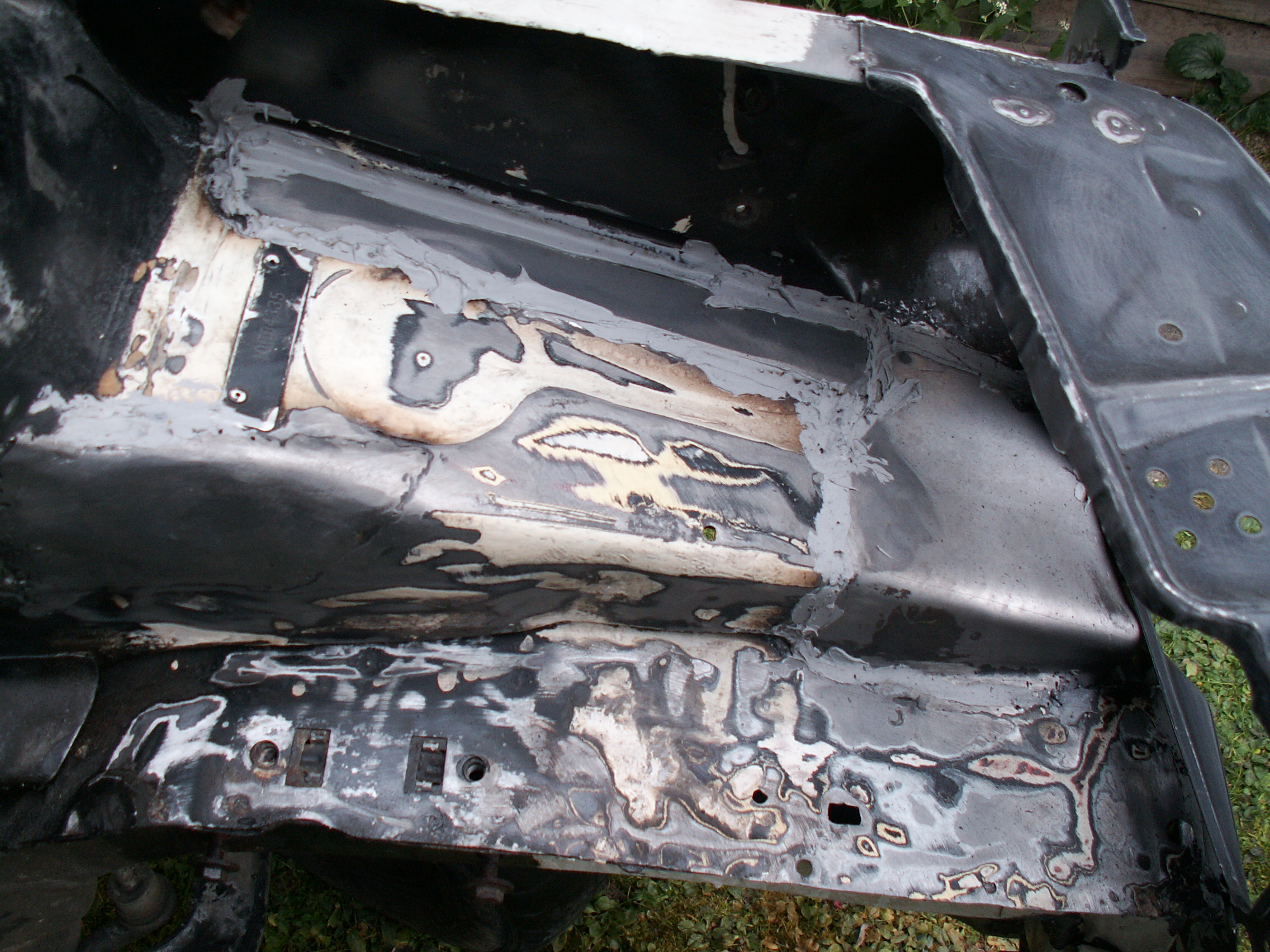

dnes opet o kusok dalej ...prebrusil som zvary,pretrel tmelom a natrel zakladnou epoxidovou farbou :-)
