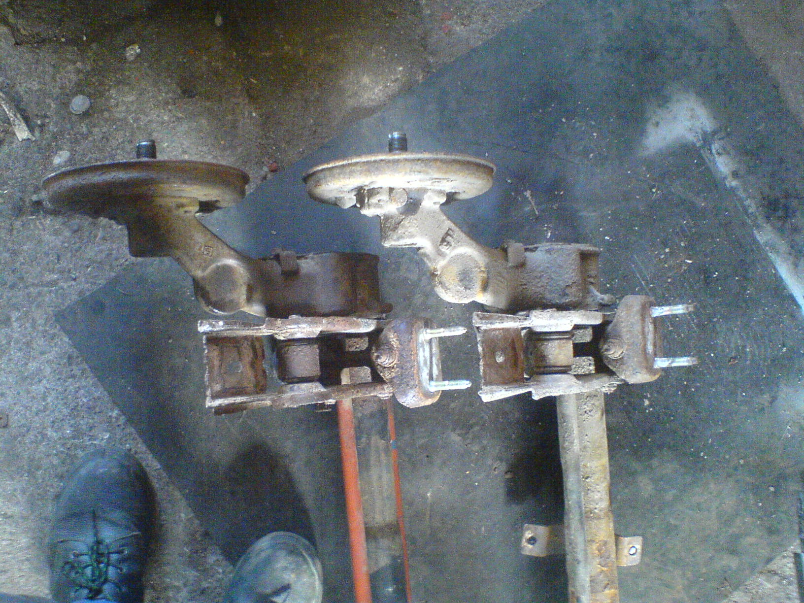

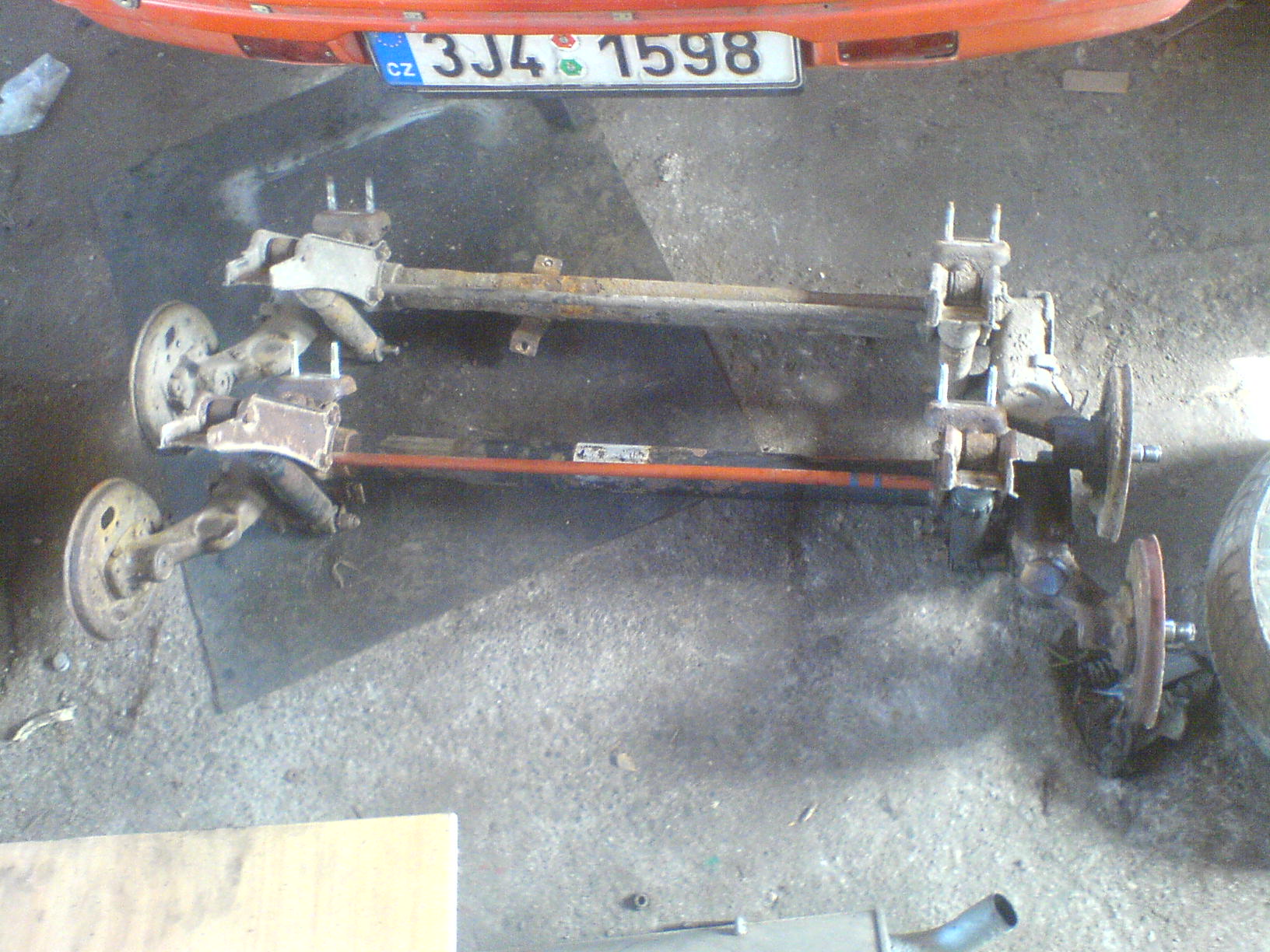

zdravím z čeho všeho pasuje zadní náprava do 205ky?? 309, partner???
309 tam jde určitě, jen je širší, má ji někdo namontovanou???
zadní náprava z jiných modelů

Re: zadní náprava z jiných modelů
já má z 309 s kotoučema na autě

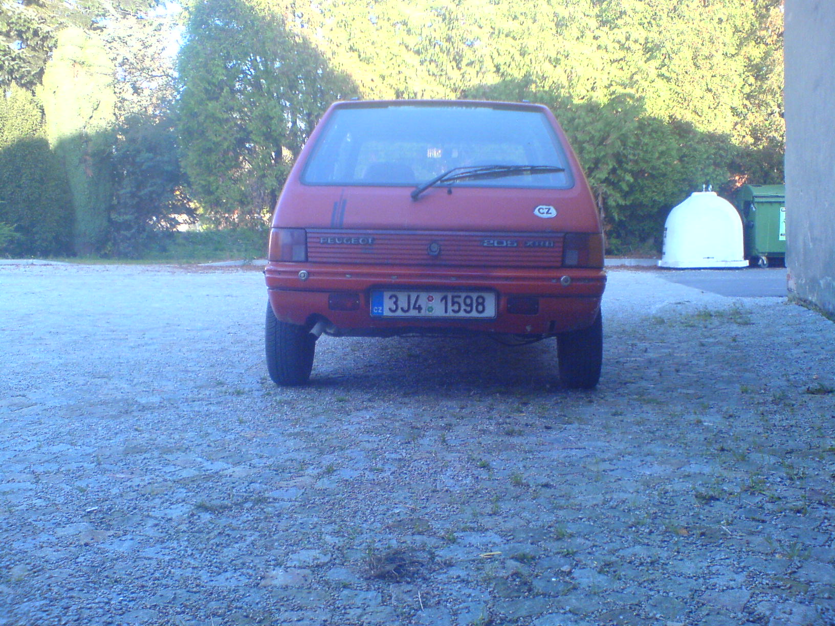

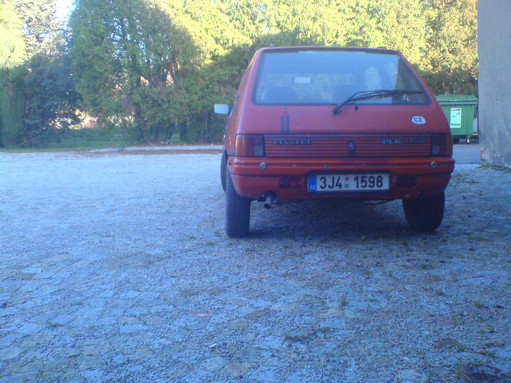

Jo a mohl by jsi poslat fotku jak je rozšířenej zadek ? tlumiče jsi asi nechal z 205 nebo ne ?
Peugeot 205 1.9 GTI 88 Kw
fotku teď neudělám auto je rozdělaný,širší je to cca o 5cm,dorazy nevím jestli pasují byly urvaný,budu dávat nový jak budu skládat tak se to dozvím až pak

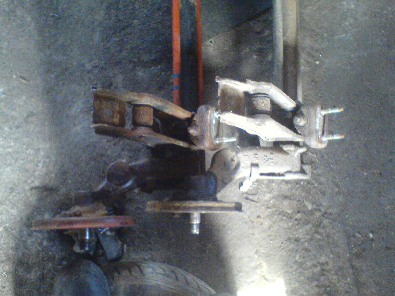

tak sem namontoval nápravu z 309 od soty a asi nejlepší zjištění bylo, že je opět v hajzlu a to byla kdysi dělaná, navíc mí jedno kolo leze víc z podběhu než druhé
našla se chyba total ko vnější ložisko a rameno tím sedlo jinam než má být o 5mm takže divočina
