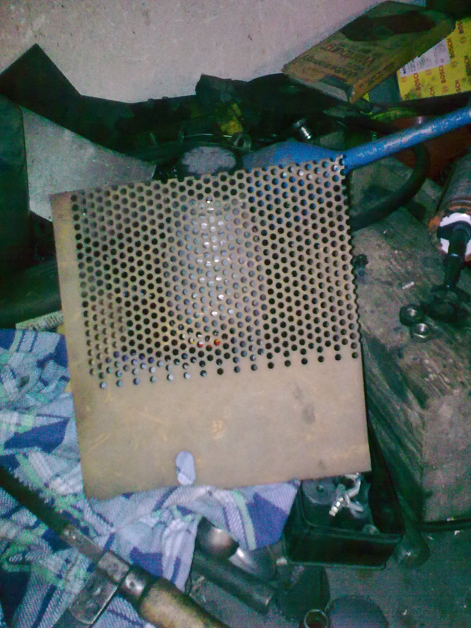

no nemám musel bych jí vyrobit :m: prostě sem si sehnal síto z asi 2mm plechu nastřihal ho na vobdelníčky navařil sem na to 6tky šroubky a přilaminoval sem to k tomu náfuku
prostě takovýhle síto :!:
ale kdybys ty šroubky přivařil jenom na kus plechu asi by to bylo taky funkční ale říkal sem si že to síto tam bude držet lepšejác :myslim:
