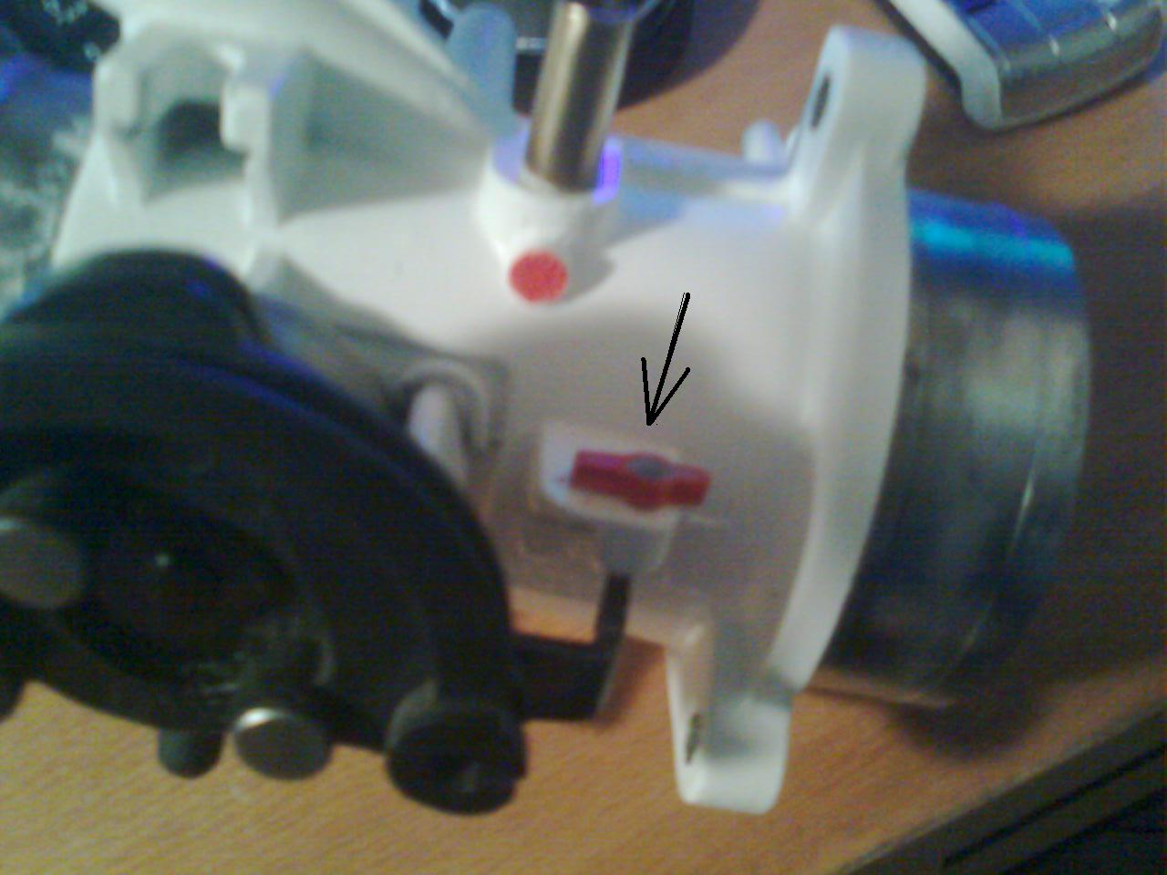

Zdravim panove, tedka sme s kamosem resili spatne paleni benzinu a klepani motoru. Potahovali sme rozdelovacem po draze a je to malinko lepsi, motor uz tak neklepe a jede klidnej. Taky se posunul omezovac o cca 200 otacek nahoru (na 6700+-). Jenze me porad prijde ze tomu neco chybi. Ja sem chtel potahnout volnobeh jenze sem asi rypl do spatneho sroubu a nevim co sem rozladil. Je to sroub ktery je na "vstupu" ke skrtici klapce nad prave sroubkem kterym se ladi volnobeh. Prikladam fotku (na ktere teda primo videt neni) kde se nachazi. Kdyby nekoho napadlo co sem mohl "rozjebat" dejte vedet. Diky
PS: foto neni z mojeho auta, je z netu a detailnejsi sem nenasel.

to je na štelovanie volnobehu

toto je na volnobech nič iné tam nieje :myslim:

Tak to sem pak tocil spravnym. No at sem s nim tocil jak sem chtel tak zadny rozdil v otackach. Kamos prave tvrdil ze tenhle na volnobeh neni ze by to mel byt takovy mensi co je pod nim, je jakoby zakaply barvou.

Tam kde směřuje šipka tam je takovej šroubeček (mě tam chybí ) kterej de zašroubovat tak že vlastně tlačí na ten plíšek který je pod ním a ten prakticky pootevře klapku takže tím by to mělo jít naštelovat ;-) (ale je to jen teorie praxe ještě neproběhla :-D )

Soty: noooo, to bude ten maly sroubek co me ukazoval kamos ze to mam stelovat tim. Ja ho mam jakoby zakaply takovou cervenou "plastelinou" :smich: ktera uz je jen po okrajich protoze se s nim vrtalo.

Re: Identifikace sroubu GTI motoru
to je doraz klapky, do toho bych se určitšě nehraba ;-) l

Určitě bych do toho malýho šroubku nevrtal, protože i když si tim nakrásně pootevřeš klapku, tak zároveň dosáhneš toho, že ti nebude správně spínat spínač volnoběku ;-)

Ten malej šroubek u klapky zvenku je na seřízení dorazu klapky aby se v krajní poloze nezasekávala = nešťourat se v něm!
Šroub zezhora na klapce je na seřízení volnoběhu, pokud se při pootáčení nic nemění, tak ho vyšroubuj uplně ven. Je na něm O-kroužek, kterej bude nejspíš už posmrti. Při té příležitosti se mrkni, jestli neni dirka nějak zalepená nebo ucpaná-nejlépe zašťourat jehlou nebo fouknout dovnitř kompresorem.
