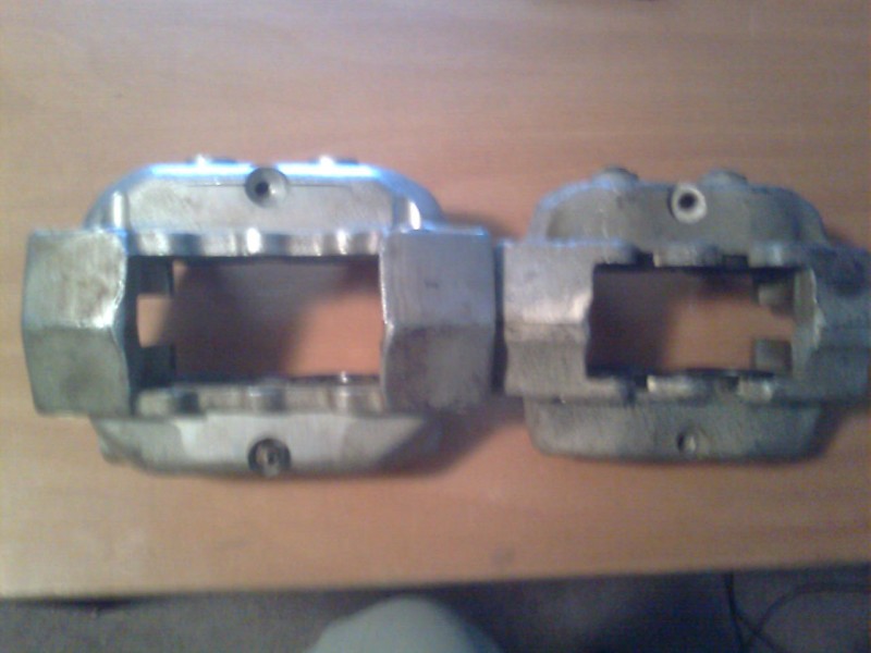

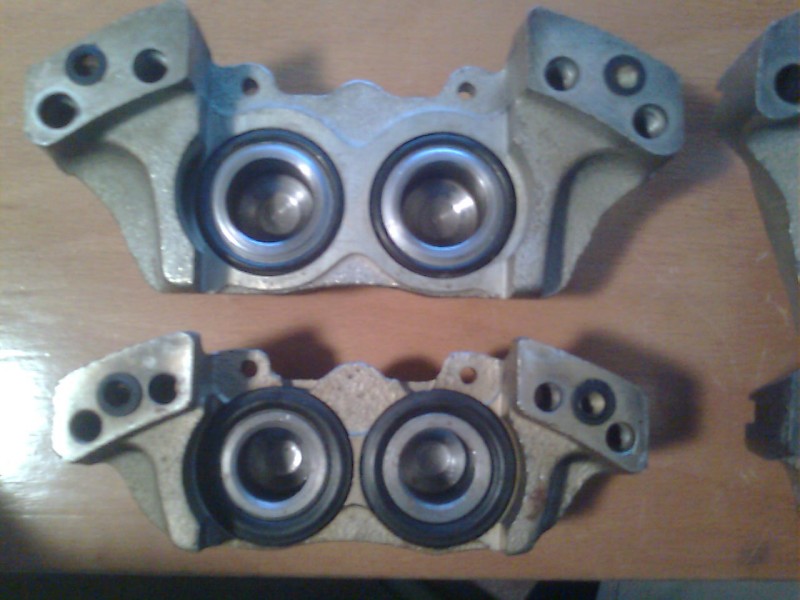

Ne motorku nemám a kdybych měl tak si je dám na předek Tak a už mi přišly i škodovácký taky funglovky ... Schválně co je Tatra a co Škoda ?

Jinak jsem to změřil jak jsem měl a Tatra průměr pístku = 37 mm .a škoda 32 mm ty škodovky jsou do zádu docela ideální protože je pístek větší než sérioví o 2 mm takže to bude tak akorát

schválně to zvažte kucí. docela by mě zajímalo co ten ingot váží. Já jen vím že na A favoritu jsou každej asi o 7kg lehčí než ty škodovácký.

Kolik váží ten brzdič? Jen by mě to zajímalo.

takže samotný brzdič váží 4718 g a s destičkami je to + 650 g ale to je relativní ... Tak a teď mi někdo zvažte Brembo

Re: Zástavba Tatra 613 čtyr pístů na peugeot 205 1.9 GTI
brembo má bez destiček 3750g

Kílčo no to není zas tak strašný
to není tak hrozný. zítra zvážím brzdiče ze 406 na 283 kotouč. To teda nevím co to kamarád vážil když mi říkal že jsou ty hliníkový třmeny z A favorita o 7 kg lehčí než ze 130. To spíš teda o 0,7kg

Soty píše:Kílčo no to není zas tak strašný
tak schválně zvaž ty tvoje třmeny z 307, počítam, že mají tak 5kg....

Jn taky si myslím , zítra to zvážím ...
