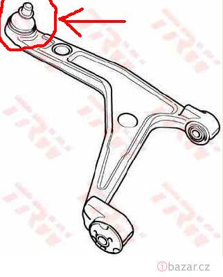

cauteee...prosim vas,daju sa vymenit capy na ramenach ?
dik :-)
dik :-)

Pokial viem, tak samotne capy nie...iba cele rameno.misko_Gti píše:cauteee...prosim vas,daju sa vymenit capy na ramenach ?

Re: ramena gti
Standartně bez většího zásahu ne

Re: ramena gti
co je to vacsi zasah...daju sa samostane kupit tie capy ?
Re: ramena gti
nie nedajú .

Re: ramena gti
Capy samotne nezozenies. Okrem toho, netusim ako by si to chcel vymenit, su tam vlisovane.misko_Gti píše:co je to vacsi zasah...daju sa samostane kupit tie capy ?
Nezostava Ti nic ine, iba vymenit cele rameno ak odisiel cap.

Re: ramena gti
ufff :-/ akoze capy su zatial dobre,ale ta gumena manzeta je v prdely :-/ je to len otazka casu si myslim

Re: ramena gti
mno tuším že ty manžety se koupit dají
ale jinak je to vždycky otázka času

Re: ramena gti
ty manžety se dají sehnat jinak čepy vyměnit nejdou jen silenbloky v rameni jinak jak odejdou čepy koupit naivý rameno jinak to nejde

Re: ramena gti
myslím si že by se dalo čep nějak odstranit s ramene( vylisovat, vyvrtat
) a koupit nějaký podobný čep vložit a párkrát ho bodnout COčkem aby byl pořádně zajištěný..... myslím si že na to musí byt nějaký fígl protože nikomu se nechce kupovat pokaždé celé ramena za draho, lidi musejí trošku myslet a vyrobit si nějakou takovou náhradu, chce to je n myslet

Re: ramena gti
No jsem šílenec a da se přijít na cokoli ale do tohodle bych nešel ani za zlatý prase jedna se o přední nápravu a hlavně je tam dost velký zatížení takže radeji novy ale ne starline

Re: ramena gti
no my sme se doma svýho času o něco takovýho pokoušeli u obyč ramene na 205 vyrazili jsme starý čep použily jsme nový čep z favorita(pouze plastové uložení a samotný čep) docela dobře tam pasoval
místo vlisovaného dna čepu jsme navařily takovou korunkovou matku a doní se vysoustružil červ se zářezama na zajištení závlačkou něco takového bylo třeba na starým trambusu nebo takovejch starších strojích prostě když se čep uvolnil tak se dotáhl zajistil a bylo

Re: ramena gti
když se to hezky obvaří tak se nic nemůže stát.
i ten originál čep nemůže byt součást ramene, taky je tam určo navařený.
swift má origo navařený čepv rameni, v druhovýrobě se dá koupit rameno z nalisovaným čepem

Re: ramena gti
čepy pokud vím nejsou vařený snad nikde nebo sem se stím ještě nesetkal bývají pouze nalisované, protože při sváření by se mohlo poškodit plastové uložení čepu

Re: ramena gti
na swiftu jsou na 100% protože jsem je vyměnoval za lisované z druhovýroby. origo jsou vařené
