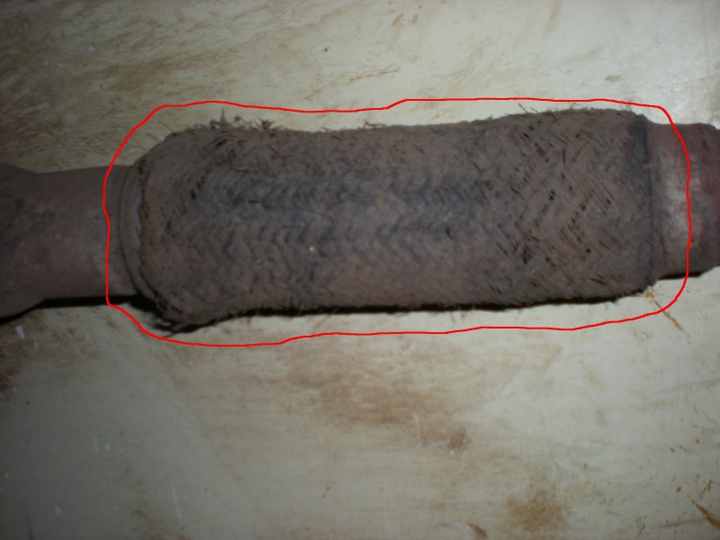

Cau,mozna blba otazka ale k cemu slouzi ta vec na obrazku cervene oznacena?Co jsem koukal tak je to normalne pruchozi,je to na motoru 1.6 gti

Jo tak tohle je pružný díl výfuku,přesněji řečeno vlnovec ;-) a je tam kvůli odstranění vibrací,které jdou od motoru aby se ti to neuklepalo.

takze zadnej jinej vyznam to tam nema jen na ty vybrace?chci to dat prave pric tak se ptam

Kdyby to tam být nemuselo tak to tam nedávaj.Takže to tam nech,na škodu to tam nebude,ba naopak ti to může udělat neplechu jinde...

on jej tam dal předchozí majitel ale pomohlo mi to v usazení koncoveho dílu je tam dost těsně spojleru a tak se to ani nikde netíralo a hlavne se ten spojler neškvařil

podle sváru to vypadá ale na originál hele.To by jedině musel vařit profík a ještě na nějaké otočném stojanu... :up:
Re: Vyfuk
spíš bych řekl že je to zavařený autogenem.

Ani to ne myslim,to bych řekl přesně až bych ho viděl detailněji,ale je jako originál na první pohled...zase jestli tam není původní,tak bych ho i vyřadil,protože je to zbytečnejch 700kč
Re: Vyfuk
1.6 gti sem měl a tohle je tam navíc.

No řeknu to takhle není to tam origo je to dodělávaný jestli jej tam nechá nebo nee to zaleží na majiteli výhoda těchto pružných dílu je v tom že tlumí rezonaci takže se tak rachle neutřepou a nepraskají vyfukový trubky v dnešní době se davají skoro na všechny auta asi tak jako katalyzatory
