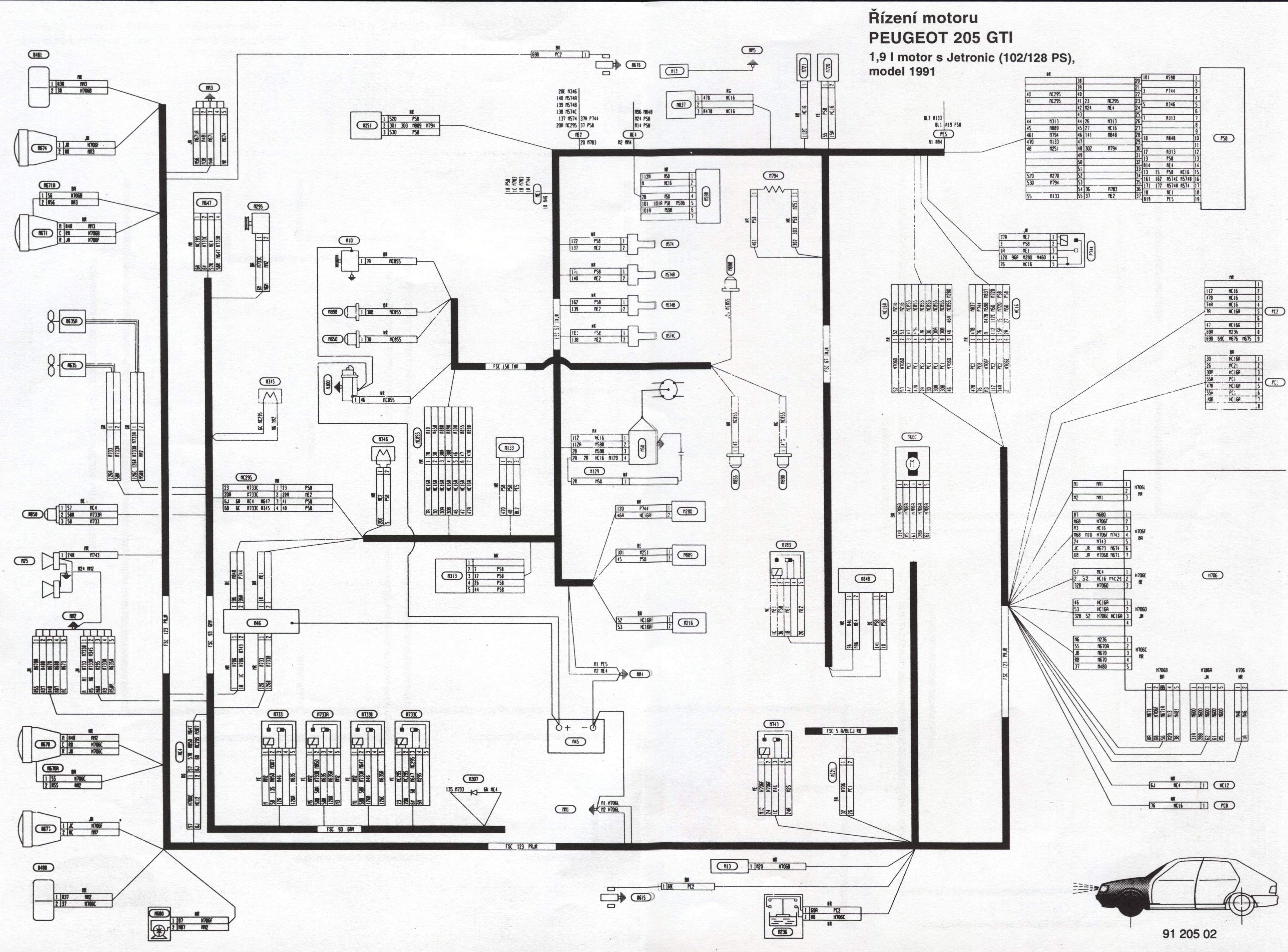

.pred vymenou hlavy vsetko islo, tak to podla mna nebude v RJ. akurat hladam nejaku schemu elektriky pre pgt 205 1.6 gti

skus sa na to pozriet mozno na nieco spolocne prideme
http://translate.google.sk/translate?hl ... k:official

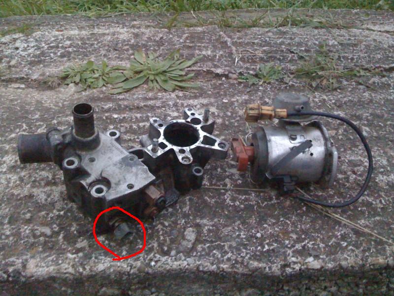

skús toto čidlo
- IMG_0131.jpg (97.51 KiB) Zobrazeno 2184 x

prave som sa vratil z garaze a po 3 hodinach skumania som prisiel len na to ze do relatka nejde prud. asi skusim tomu autu dohovorit inac
