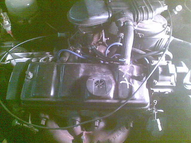

Čau chlapi potřebuji radu koupil jsem manželce 205 XS 1.4 a nějakej koumák :myslim: to předělal na jednokomorovej karbec Jikov asi ze škody 1000 auto sice jezdí celkem normálně ale chlastá to ligu cca 9L na 100km to mě příjde dost proto se ptám co tam vlastně má být origo a kolik to má baštit ?

Nejspíš by tam měla být jednobodová stříkačka. Záleží co je to za motor, jesti už TU a nebo monoblok. Chtělo by to napsat rok výroby a nejlíp fotku motoru. Jednobodová stříkačka má spotřebu od cca 6litrů až třeba 13l/100km. Vlastní zkušenost. Ale udělat těch 13, to chtělo kovadlinu na plynu :smich:
Re: Rada karburator
i motory TU se dělali s karburatorem ;-)

Tak je to 2O5 XR 1.4 44.5kw r.v88 fotky dodám zitra ale zda to vše sedí to netuším má to prej novjejší palubovku

To bude beztak řízenej karburátor.....vím, že hodně blbnuli, tak tam lidi dávaly jikovy

jo jestli tam je TU3CP tak to když se začlo srát, tak se tam rači dávalo tohle :m:
jinak do 1.4 se dával WEBER 34 TPL3 nebo Solex 32/34......

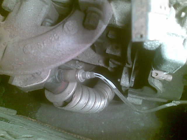

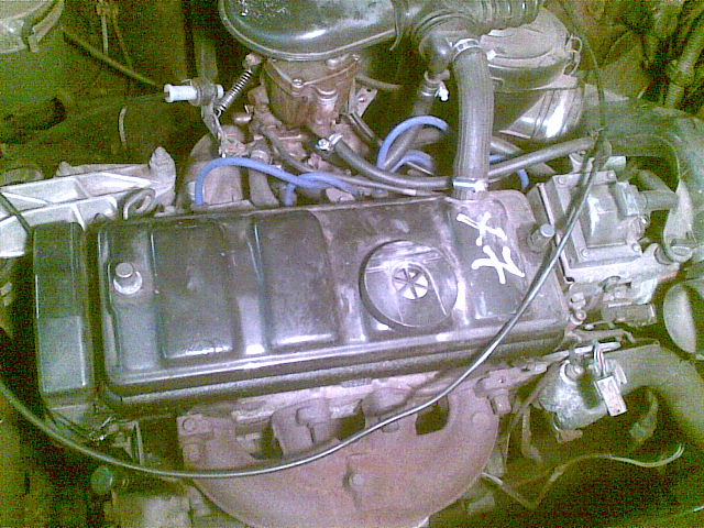

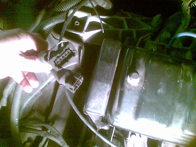

Tak tady je :urg:

nejde z toho moc poznat ale podle mě je to TU3CP...

Kde se dá dohledat to čislo :myslim:
