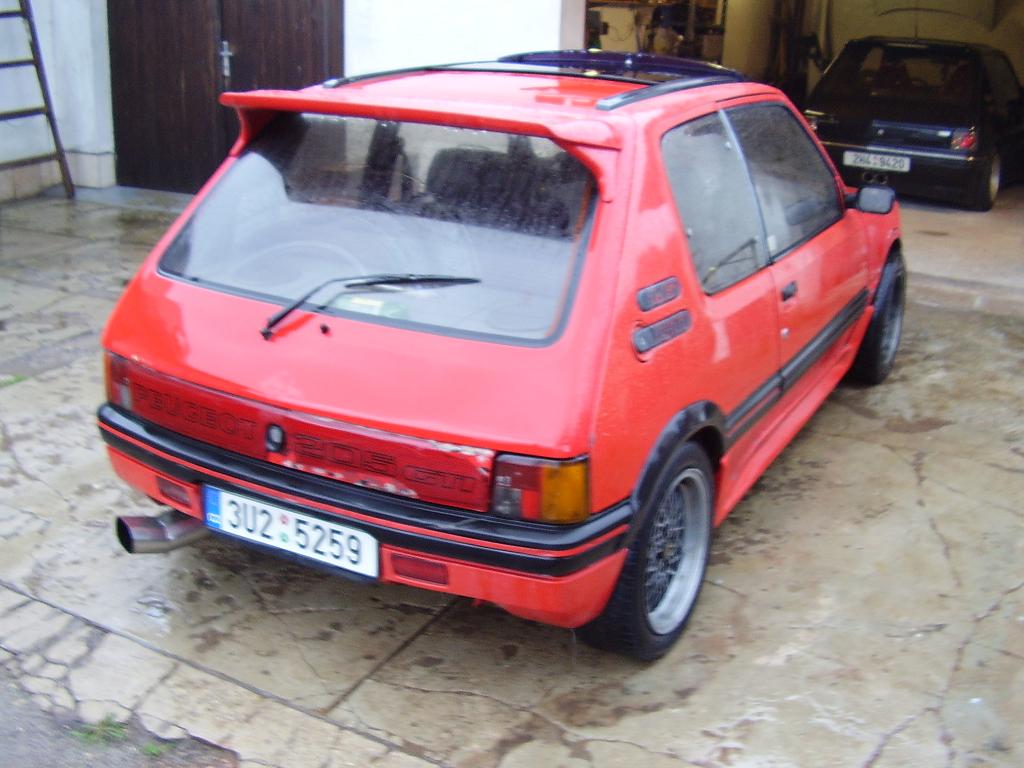

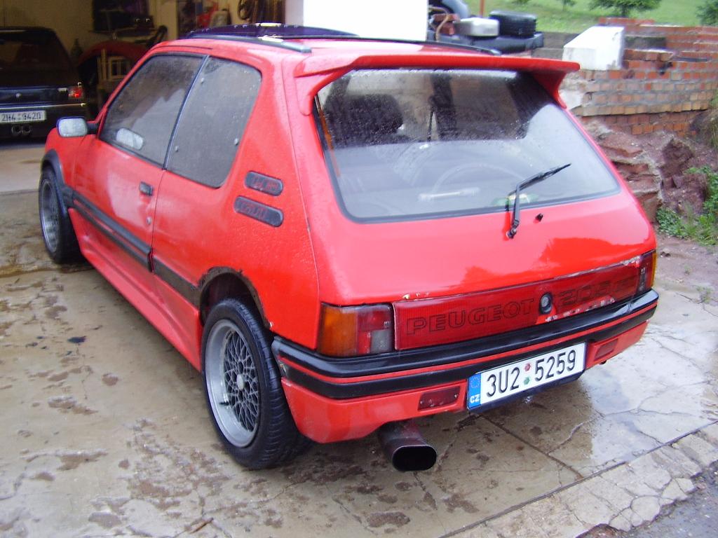

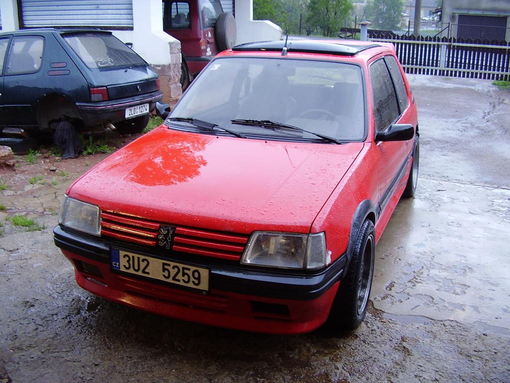

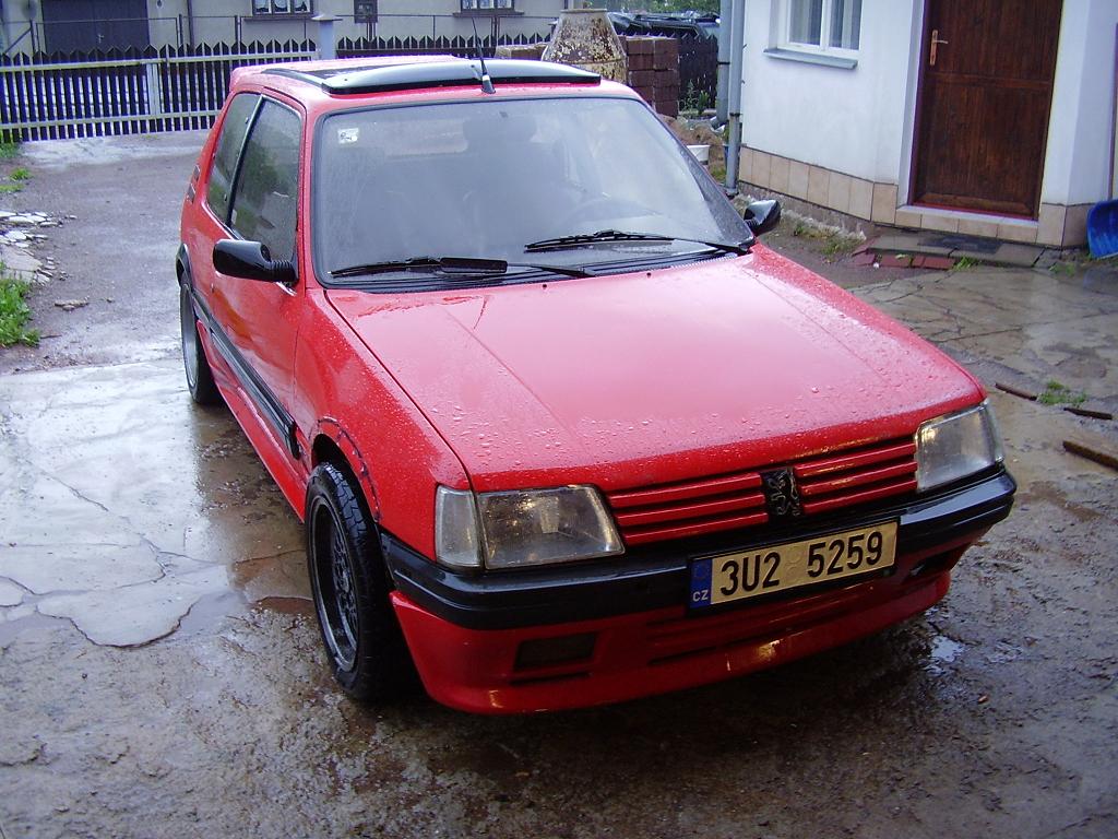

Asi většina z Vás ví, nebo alespon tuší že u mě v garáži stojí jedno červné GTi které jsme se švagříčkem "snad" :D zachránily před smrtí,
My si to teda myslíme...
Jedná se o model 205 1.6 GTi r.v. 87, bohužel ještě bez pozinku ,ale naštěstí s novou přístrojovou deskou...
a jak začal nový začátek tohoto vozu? to se budu snažit napsat do těchto řádků a provedu Vás kompletní repasí a stavbou tohoto vozu ...
Doufám že se bude líbit a že někomu bude třeba i inspirací ...
Po dohodě s Orphanem (můj švagřík) jsme usoudily že pro něj postavíme nějakou krásnou 205ku s širokým bodykitem a pořádným motorem...
Mě stálo doma Mi16 a švagřík prostě nechtěl být pozadu Tak se začalo shánět auto...
Jelikož jsem dal švagříkovi nějakou školu, tak ale neměl takové oko při koupi jako já, no a po telefonátu je trošku orezlý, ale mě se líbí pořídil jednu "krásnou" červenou 205ku ...
Byl to boj sehnat něco co by stálo za to a tak se šáhlo právě po tomhle kousku...
a tady Vám ho představím, první fotky před mou garáží.... tady to začalo
