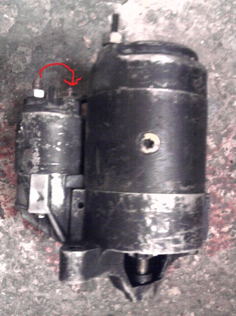

Ja sa chcem len opytat ci mi odisiel starter.Otocim klucikom a nic len palivove cerpadlo pocujem.. nic ani necukne..ale ked ho roztlacim tak naskoci hned.. Ďakujem

Skús sa pozrieť na kontakty na štartér či sú tam jeden hrubý a jeden tenký kábel.

tam to vyzera byt vsetko ok.

tak do neho klepni kladivem treba pres majzl, pokud sa rozbehne, je tesne pred smrti, pokud ne, uz umrel :D

No dnes som vytiahol starter a napojil priamo na baterku..a nic..ale ked som + posunul vedla tak sa vysunul ten pastorcek alebo ako sa to vola..a inak tiez nic..nemalo by ho roztocit?
Cervena sipka znazornuje ako som prehodil to + a vtedy vysunulo..inak nic.
Dakujem za rady..

Aby ho roztočilo musíš pripojiť aj ten malý konektor .
Re: NECHCE NASTARTOVAT
No na ten maly konektorik som dal minus.. co je z druhej strany

mam takovy pocit ze na ten maly patri plus
áno musí tam ísť plus . To je vlastne ako vypínač od spínacej skrinky aby začalo štartovať .

Ano ano dnes mi to tiez kamos povedal:D..tak skusim:)
