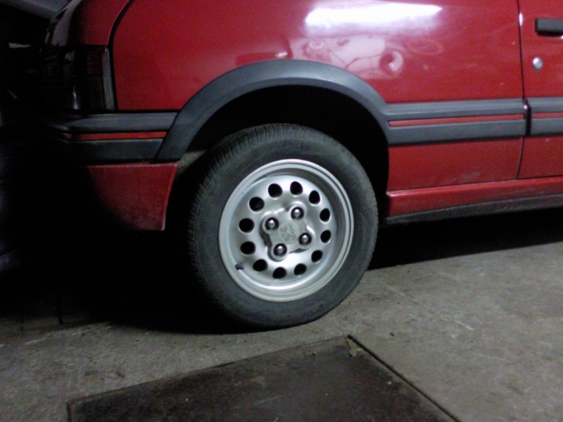

auto opět stojí na kolech jen ten zadek mi přijde že je dost vysoko. Jinak musim ještě dodělat tu dlouho brzdovou trubku a ten výfuk

ale tak vysoké jako já to určitě nemáš :m:

[quote="Hroche"]auto opět stojí na kolech jen ten zadek mi přijde že je dost vysoko. Jinak musim ještě dodělat tu dlouho brzdovou trubku a ten výfuk
přijeď kemě a já ti to přetočim na torzce ;-)

mě se to zdá vysoko co Vám?
Re: červený ďábel CTI
jo na cti to je hodně vysoko zub dolu určitě :up:
vypadá to jak nakoplá koza předen nízko a zadak takhle vysoko
