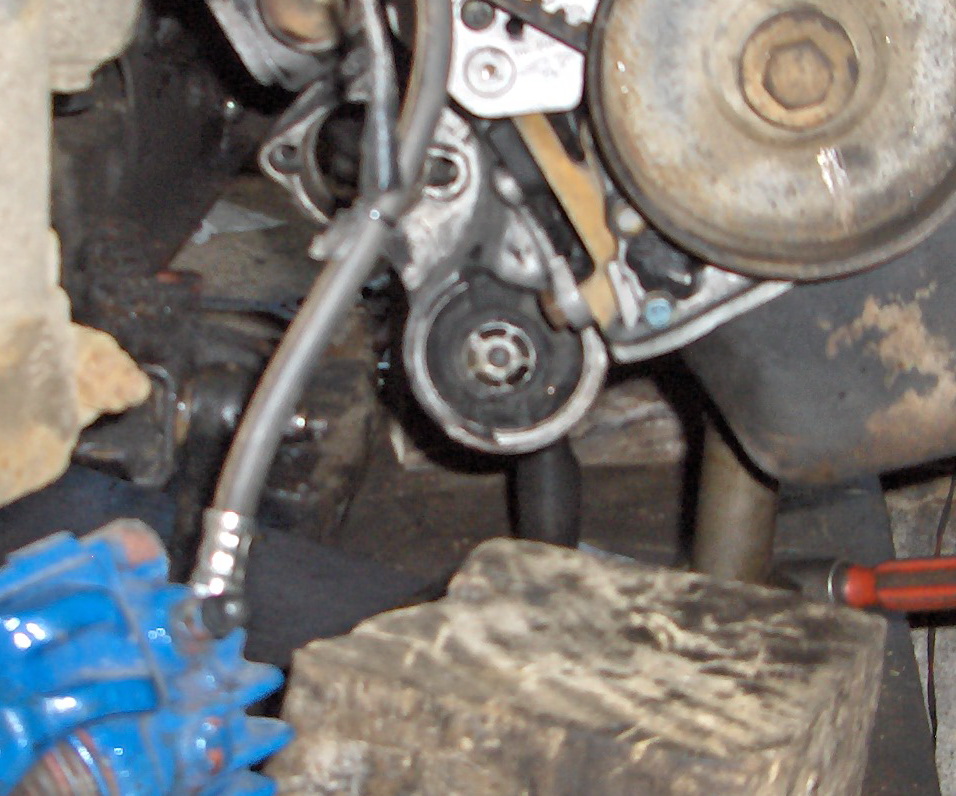

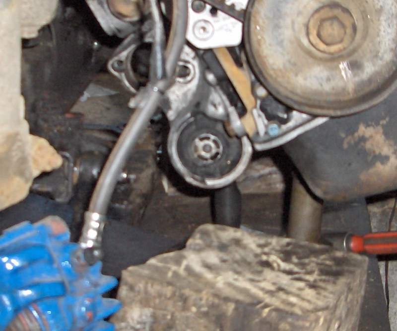

n to je ten silenblok co je přidělanej zezadu dole na bloku motoru je nalisovanej v takovým hliníkovým odlitku v kerým je ještě pomocný uložení pravý polosy
- Šebík
- Příspěvky: 375
- Registrován: 02 bře 2010 19:49
- tel.:: 777640184
Re: akceleracni silentblok
n fotka sice nic moc ale viděto tam je
(ta černá věc skoro v prostředku
