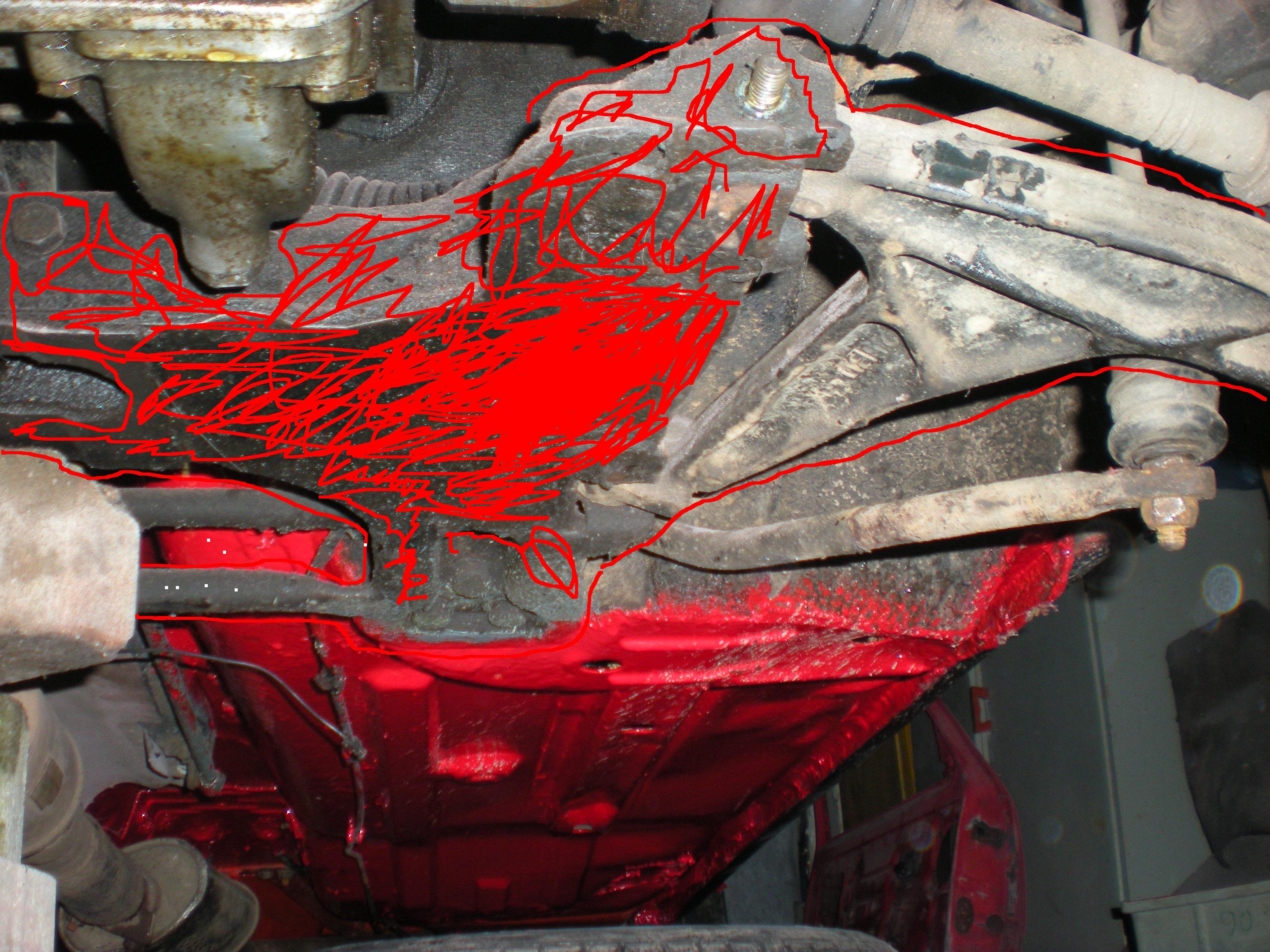

Zdravym,daji se demontovat predni ramena a take to co je na obrazku tak zvlastne vybarvene myslim ze to ze spodu drzi motor.A na co si dat pozor kdyz to budu sundavat.Dik

Naprava drzi na 6-ti sroubech,4mi k podlaze a 2ma jakoby k nosnikum.Musis demontovat sroub silentbloku motoru,cepy ramen,tycky stabilizatoru,cep rizeni a tyc rizeni co jde od volantu,je to tesne u rizeni tusim 6tka sroubek...A na co si dat pozor,asi jen aby jsi omylem nevytahl poloosu z prevodovky kdyby jsi zatahnul za tehlice...

ok dik,takze to je celkem i tezke?nebo se to da zvladnout za odpoledne?

Ja to mel ani ne za hodinu dole,nech to viset na tech sroubech nejvic vepredu,vsechno odelej a pak to ve dvou jen spustte na zem z tech sroubu...

oki,no ja na to asi budu sam.Sice to bude tezke ale snad to zvladnu kdyz jsem zvladnul sam zadelat zadni napravu.

n nic složitýho to vopravdu není ale doporučuji hřeben řízení odmontovat z nápravnice (sou to jen dva šrouby) a nechat ho vyset na sloupku řízení protože když to vyndáš celý tak se potom pěkně na píču trefuje zpátky to řízení ![Mr. Green :m:](./images/smilies/icon_mrgreen.gif)
