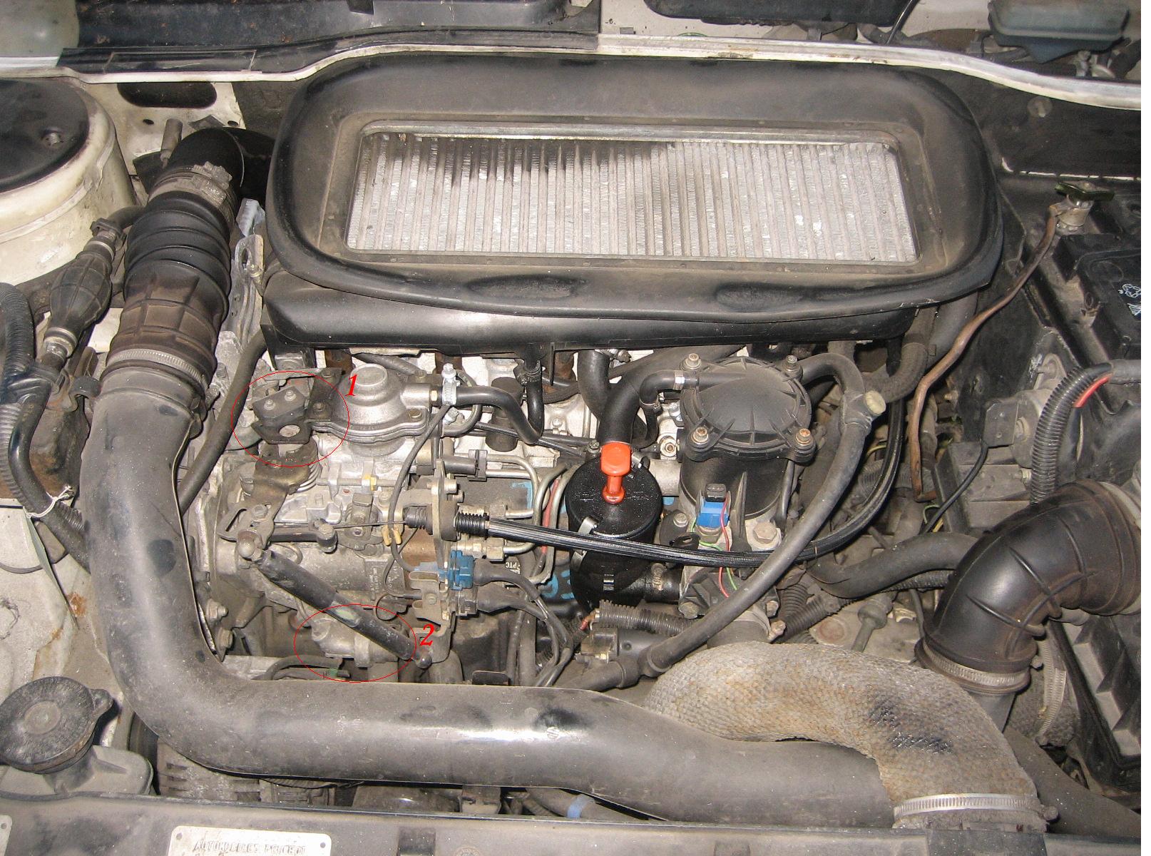

Čáu,poradíte mi k čemu slouží komponenty 1. a 2. na fotce a zda musí být nutně zapojený? ![:Merci: :Merci:](./images/smilies/Merci.gif)

ten 1. bude něco jako spínač volnoběhu pro řídící jednotku - aspoň u 605 to tak je a 2. je ventil pro štelování množství paliva podle nadmořský vejšky. takže pokud necháš elektriku původní z 205ky, tak nezapojuj ani jedno, pouze stop-ventil na čerpadle a motor poběží taky

Trochu jsem si myslel,že to tam bude asi pro mě zbytečný.Tak díky ![:up: :up:](./images/smilies/icon_up.gif)
