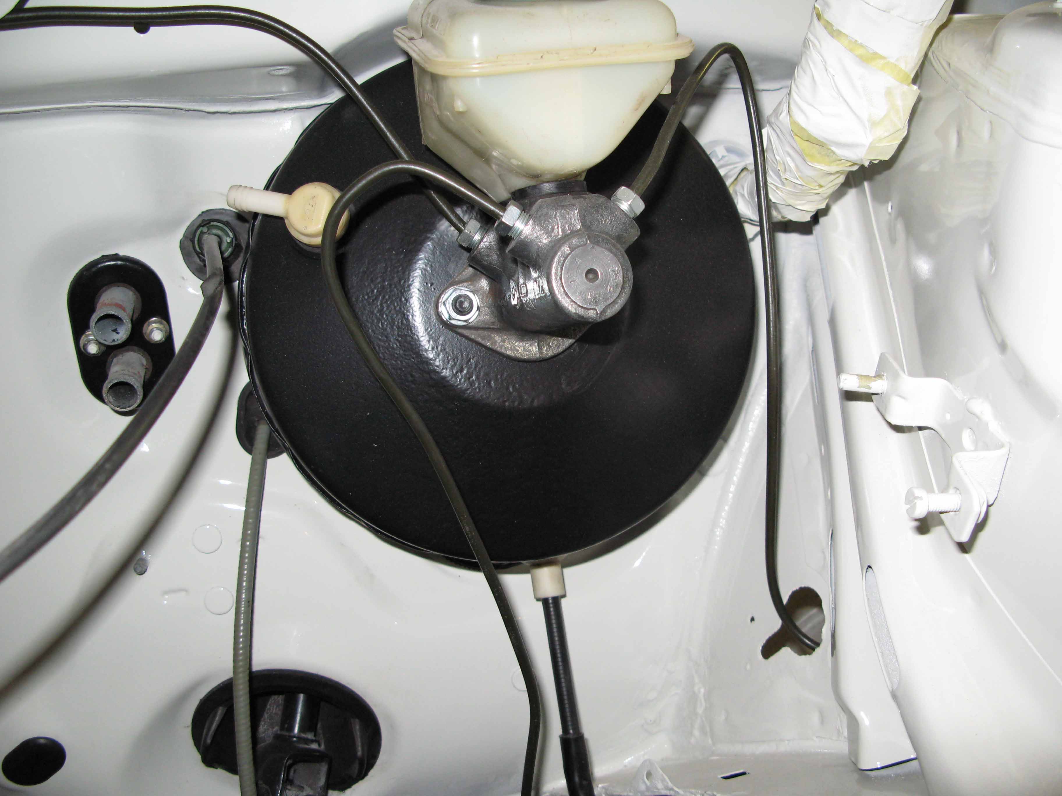

zdar borci,je tady nekdo kdo by mi vyfotil ze spodku jak jde brzdova trubka dozadu k napravě a potom jak se rozdvojuje a de ke třmenum?
rozdělal sem to už před rokem a tet mam novy trubky a potřebujusi je naohybat a už si nepamatuju kudyma to šlo. a potom ještě na brzdovym valcu kterej vyvod jde ke kterymu kolu?
mam tři vyvody (1,9 gti75kw)
nebo jestli tu na to je nejaky schema tak poradte, nic sem k tomu nenešel, diky za ochotu

do kriza das predni brzdy kazdu zvlast, a pak vyvod co ti zbyde ide dozadu... To rozdvojeni nafotim zitra v praci na rampe... :up:

Thyoridas píše:do kriza das predni brzdy kazdu zvlast, a pak vyvod co ti zbyde ide dozadu... To rozdvojeni nafotim zitra v praci na rampe... :up:
Takze kdyz stojim celem k autu tak po leve straně dál od mě bude pravy předni kolo, blíž ke mě bude vývod dozadu a po prave straně ten samostatnej je předni levy kolo ja?
a jestli bys mohl tak mi to vyfot i jak to de ta trubka pod autem a okolo palivove nadrže ,diky

tak jak rikas... Vyfotim, delal sem to ted nove a nechtelo sa me sundavat nadrz, tak sem ju natvaroval na okolo... vyfotim, mozna este dnes vecer... :up:

Tak sem to udělal takhle, ale na kamošovym autě je to zdá se jinak (viz foto).Tak nevim jesi to mám dobre :myslim:

mas to dobre, predni do kriza a jedna zbyla dozadu... :up:
