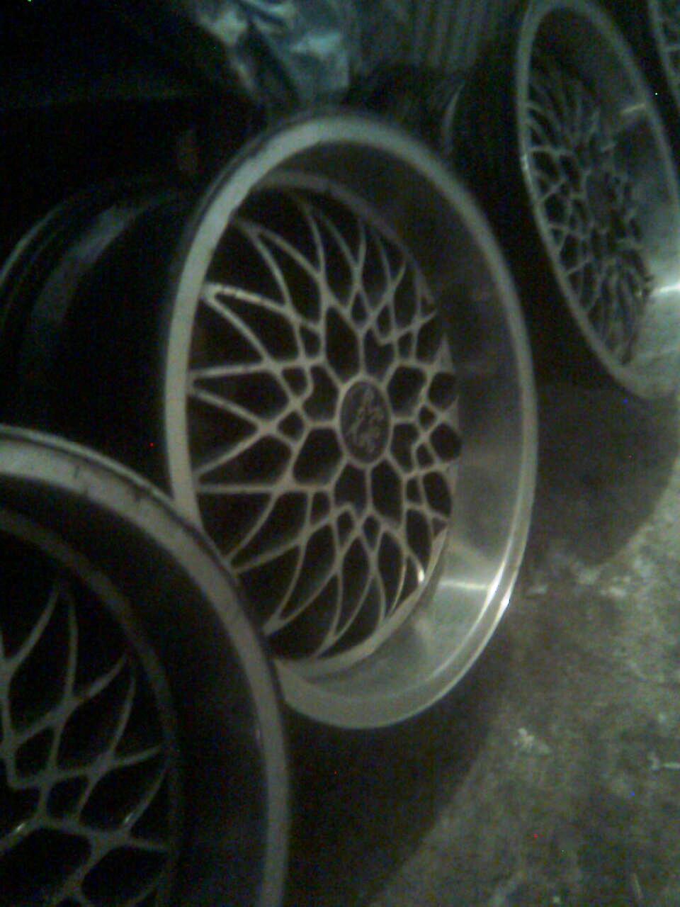

ozivuji tema prikladam aktualni fotecku jak prcek vypada na zimnich koleckach

vino dikes, sic sem ho tak uz koupil ale i tak me se to libi silene
Re: Peugeot 205 GTi 1,9
budou slušet už aby bylo teplo
asi zůstanu u originálu další pavučinu v klubu začínají se tu množit jak houby po děšti
