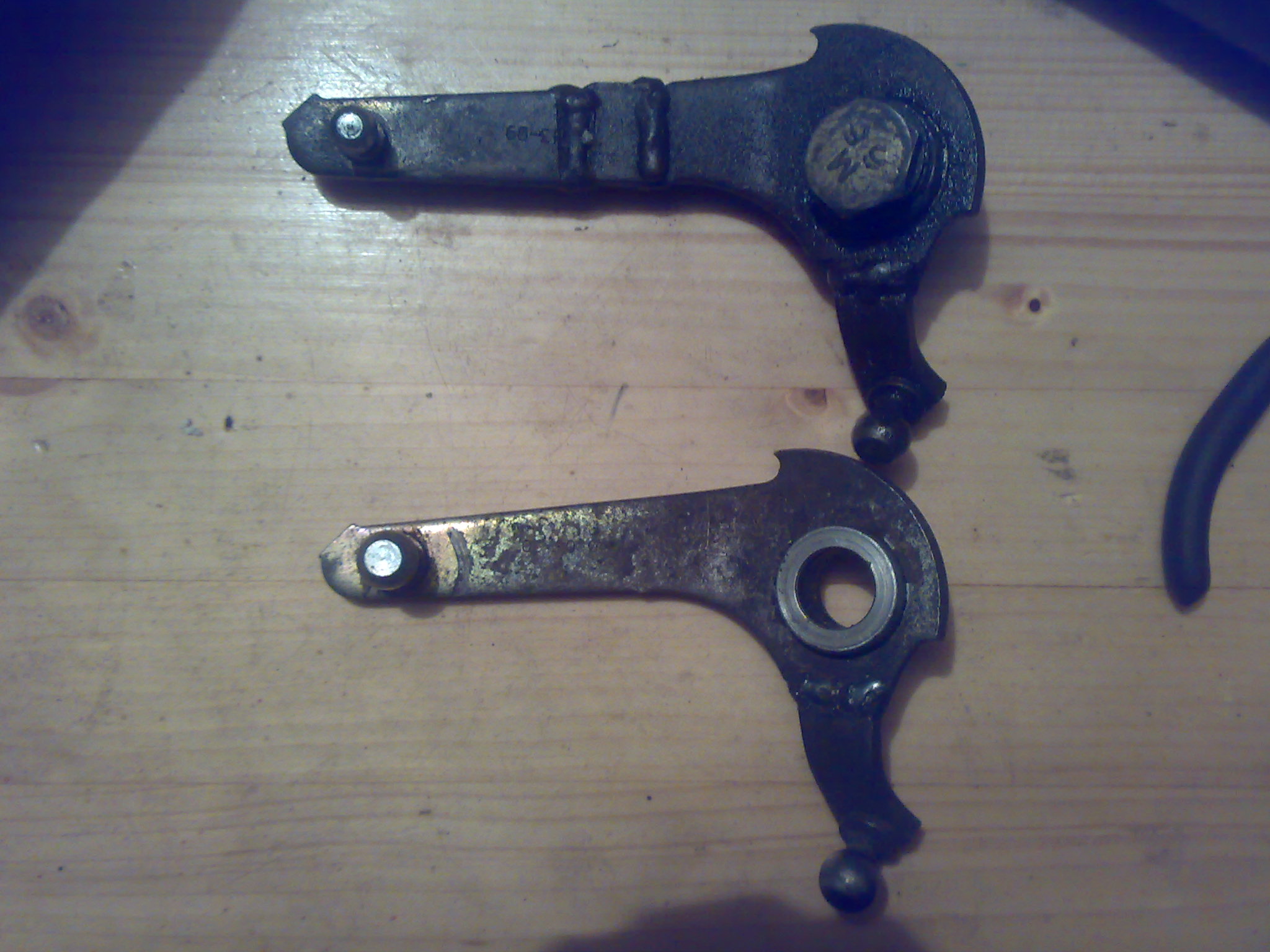

ty bys to mohl zkratit vymenou te prevodky na napravnici, 2 mam doma, viz foto... :)

ktora je lepsia...ta spodna,ci ta vrchna ?

kazda ma jiny pomer, ta horni ma vetsi prevodovy pomer, takze drahy zkracuje vic, ta spodni zkracuje taky, ale ne tak, jak ta horni... :)
