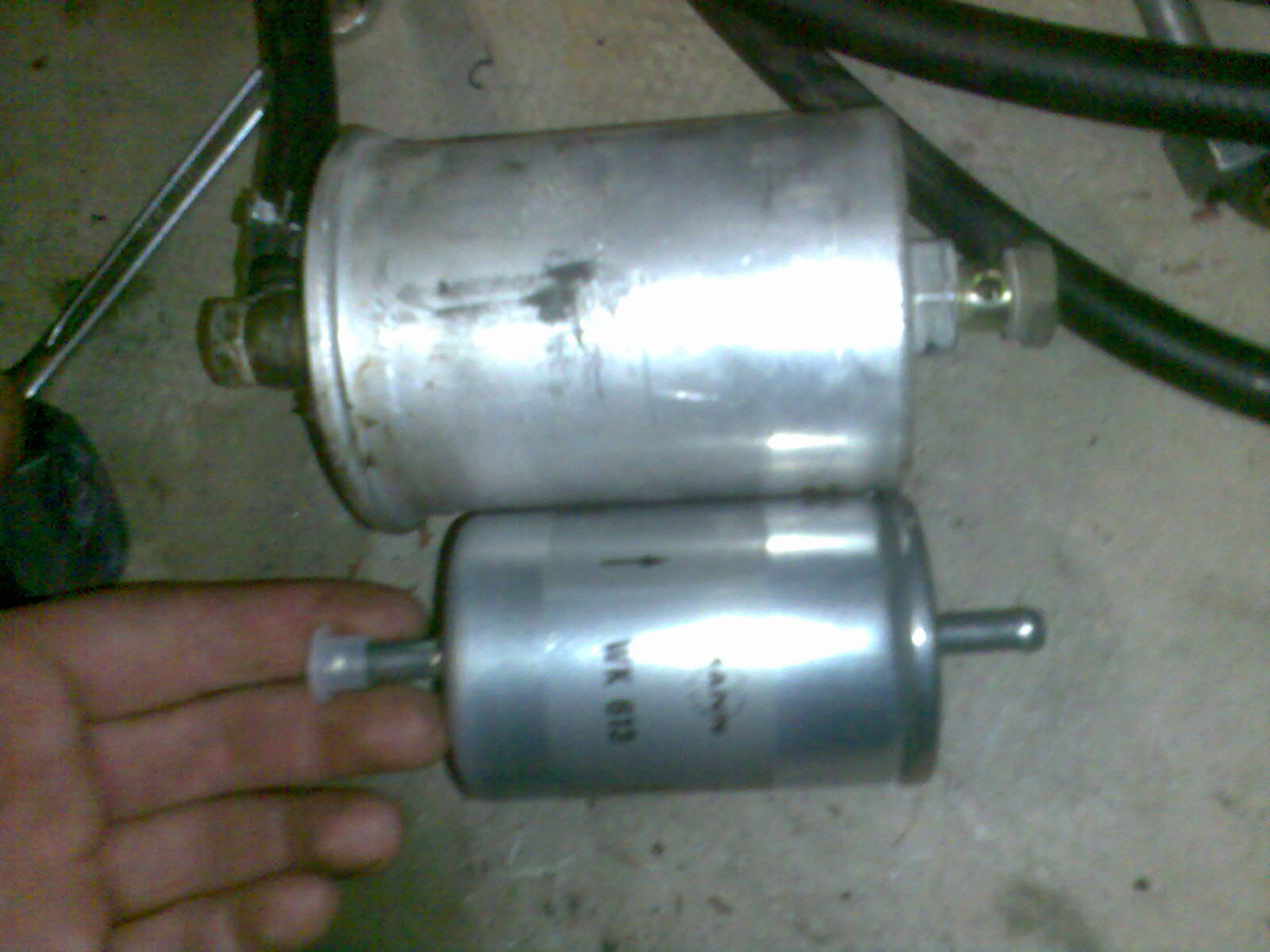

ahojte,chcem sa spytat,ci je mozne mat takyto filter ( vid obrazok ) ,pytal som na moje auto a dostal som toto,je to mensie od stareho a ma ine koncovky

Tak pokial chceš orginal palivove potrubie tak musíš mať taký ako si mal ten velký . Takýto som mal na 405ke z karburatorom tam sa len nastrčily hadice a utiahly eskapaskou.

ja by som to vedel urobit tak,ze by som len hadice nastrkol a stiahol,o to by neslo,ale ze ci moze byt taky maly ten filter

může to být. možná bude problém to stáhnout, tam jsou dost velké tlaky. ale na velikosti filtru nezáleží

Ved práve to . Je tam dosť velký tlak aby ti to niekde strelilo hadicu z filtra dole tak by som si dal radšej origo . Ale môžeš to tam dať len to musí držať fest

o.k. tak uvidim,ci mi ho budu chciet zobrat spät a ci mi objednaju ten spravny,ak nie,nevadi,nejak to urobim

ale ty hadice na starym filtru sou taky stažený páskou na těch nátrubkách. takže bych se toho nebál

Ja to mam opacne, v aute mam ten co se na nej jen nastrci hadice a mototechne mi dali ten na srouby
