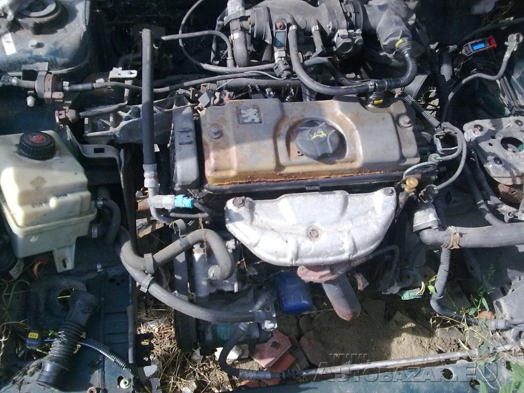

cafte. mal by som na vas otazku ze ci by sa dal motor Tu 1.4 55kw zamenit za Tu 1.6 65kw . ale takym sposobom ze by som na 1.6 prehodil karburator ktory mam teraz na 1.4-ke popripade ak by to pasovalo tak aj so sanim. vyfuk neriesim lebo je to to iste. len tym sanim som si neni isty. otazka dva znie ze ci bude spolu fungovat motor s vecsim obsahom s karburatorom z mensieho obsahu. som si vedomy ze to potom asi nebude mat tych 65kw ale zas by to mohlo mat viac ako 55kw. za rady a nazory vopred dakujem.

tak ten motor pasovat bude, ale jak je to se sáním, to nevim. a proč na tu 1.6 chceš dávat karbec?

aby som sa nemusel jebkat s elektonikou

no tak asi z toho nic nebude pretoze som si spomenul ze mam ac pumpu pohananu cez vacku a tieto motory to uz nemaju kua

Osobně bych se na karbec vykašlal. Ta elektrika není zas tak složitá, pokud o elektrice něco víš a umíš aspoň trochu logicky uvažovat ;-)

co sem tak letmo koukla na 1.1 v 206ce (stejný jako ta tvoje 1.6) Tak pokud by pasovalo sání z tvý jednobodový 1.4ky na hlavu 1.6, tak by to bylo v pohodě. Vymění se domeček vačky a dá se tam normálně rozdělovač, Akorát vodní hadice jsou trochu jinak, ale možná to de jednoduše popřehazovat. A pak bych tam nechal jednotku a vstřik z 1.4ky a určitě to pojede líp než 1.4 :m: měl jsem takhle asi 2 měsíce 1.4 s komplet elektrikou a vstřikem z 1.1 a jelo to dost dobře

Jenze ja kdyz jsem premejslel nad 1.6 z 306,tak jsem tam taky chtel nechat elektriku z 1.4,ale prisel jsem na to,ze diry pro vstrikovace jsou primo v hlave a ne v sani,tak jsem se na to vyprd

jo tak to je pak problém :myslim: Takže jedině s komplet elektrikou....

kdyz uz bych tam daval tendle motor (a klidne bych si ho tam dal elektrika zas tak slozita neni ) a ten motor by byl s tim jednobodovim strikem skoro nastejno jako 1.4. tudis kdyz to mnenit tak cely rozhodne !!!!!!!

ako pozeram tak ste asi vo vedomi ze mam jednobodovu striekacku. ale ja tam mam karburator solex. tak preto som to stel prehodit na ten motor

mnojo ale to by ti asi nechodily vstriky nebo karbec . ale mozny experiment by tu byl napojit striky a dat tam karbec jen na regulaci vzduchu . ( to by asi ale neslo jen vimysl )

tak elektrika je v pohodě když víš co tak kde zapojit, u pojistek to stejně nejde zaměnit nijak vše má zámky
