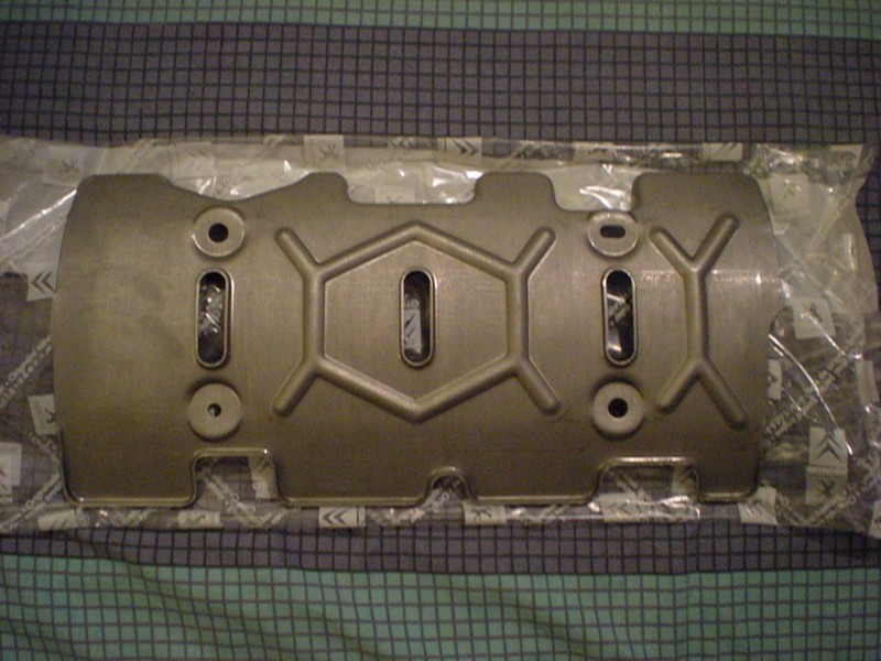

plech proti prelievaniu oleja
Příspěvek od misko_Gti »
ako ho tam dat ??? :-/ fakt netusim :myslim:

to je origo z peugeotu na MIčko ???

no objednavacie cislo som dostal od stehpena...a ked mi to tam nahadzoval,tak hovoril,ze na 405,tak asi ano

hmmm....to uz ano,len kde najdem take matky na tu kluku :myslim:

misko_Gti píše:hmmm....to uz ano,len kde najdem take matky na tu kluku :myslim:
mno napada me jedina moznost, a to koupit je..

:m: anooo,ale moj nazor je,ze len tak hocikde sa nebudu dat kupit...ci ?? skusim skocit do najlepsie obchodu na tieto veci,ale ak nic,tak neviem :sweat:

misko_Gti píše::m: anooo,ale moj nazor je,ze len tak hocikde sa nebudu dat kupit...ci ?? skusim skocit do najlepsie obchodu na tieto veci,ale ak nic,tak neviem :sweat:
a co to zkusit tam kde jsi koupil ten plech..?

ufff,to som v peugeote kupil. veru,skusim skocit aj tam... :up:

lele pozor, bez úprav to jde jenom na XU10 (což je na obrázku), na XU9 mají ty šrouby pro kliku jiný závit a nejde to takhle jednoduše, většinou se to vaří do výstuhy :myslim: už jsem sem házel fotku ke Štěpánovi do vlákna.
p.s. to je plech proti výření oleje, proti přelévání to je bezbraný :smich:

chybicka :smich: no a vidim teda,ako to ma byt,hmmm...nie je to az tak strasne...male upravy
