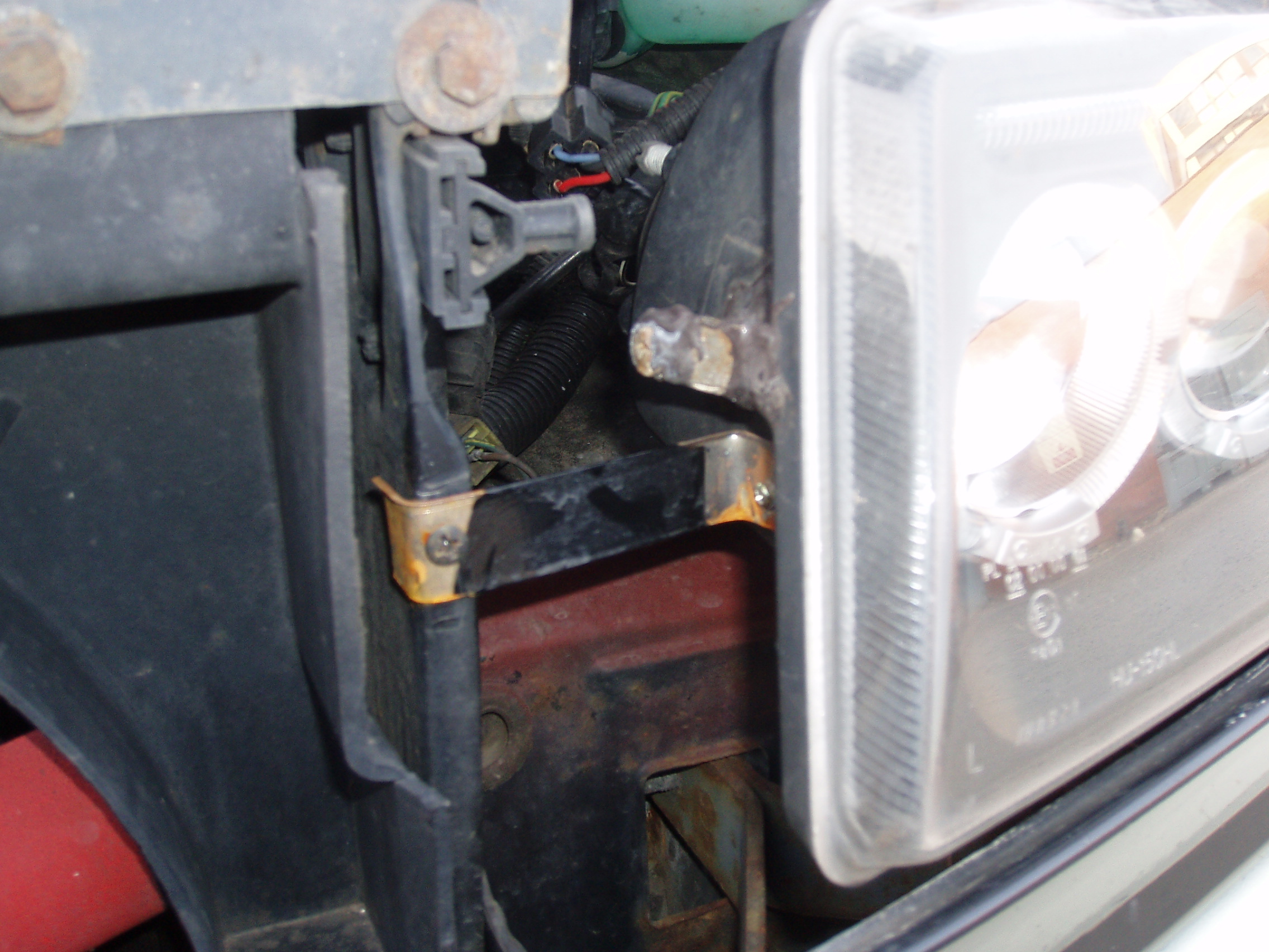

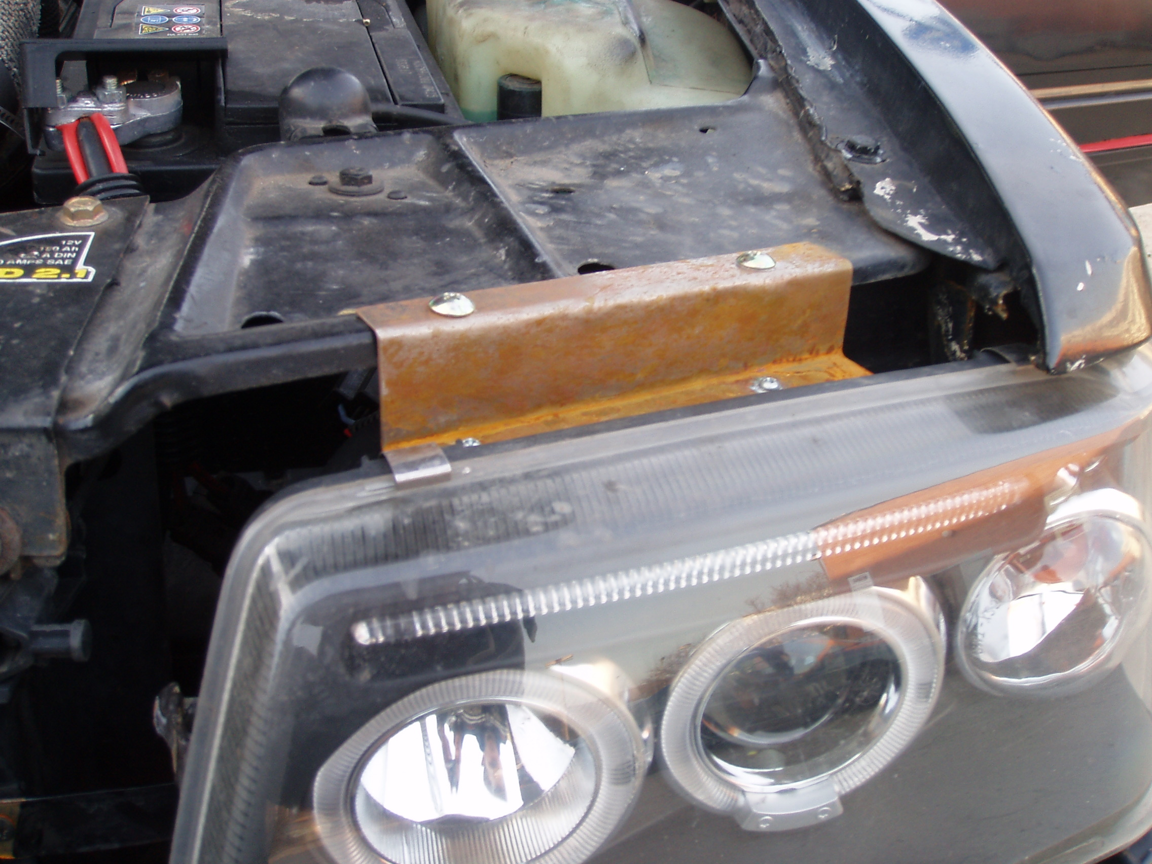

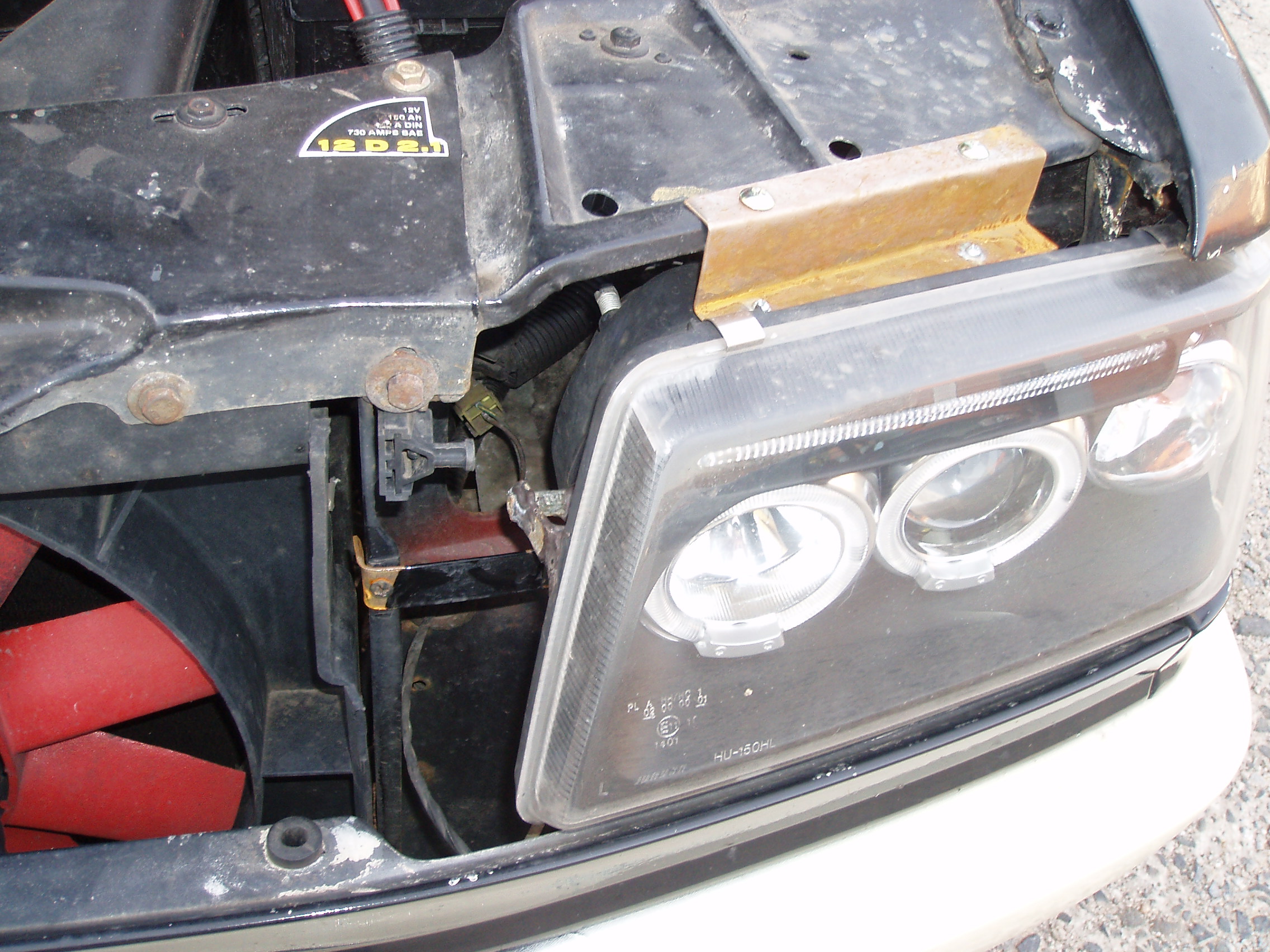

kluci nedelal ste nekdo upraveni svetel z drzaku 205 na 309ku? Chtel bych svetla z 205 ale nenapada me,jak vymyslet uchyceni... :toon:

snad ti to pomůže mám to zatím takto je to jen naohýbaný plech ;-)
