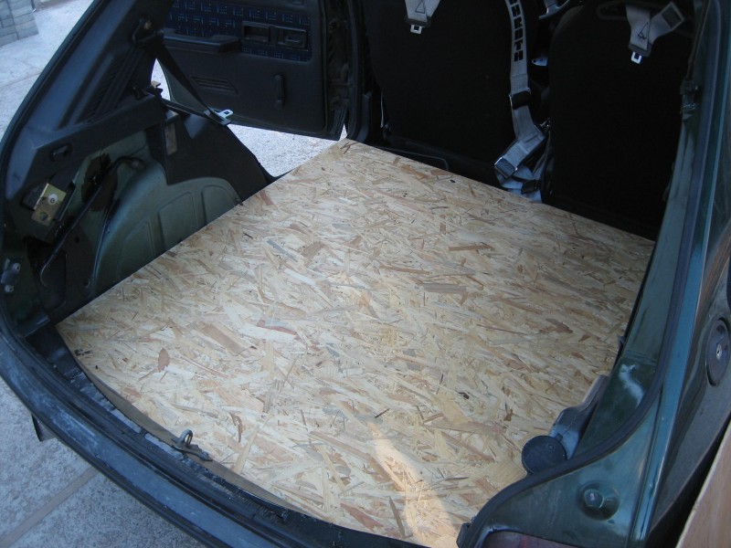

Tak jsem se už konečně po srazu vrhnul na věci,které jsem plánoval asi od zimy.Zadní část auta bude tvořit deska s otvíracím víkem pro lano,lékárnička apod. a bude potažena 5mm zátěžovou černou gumou.
Do toho se dělá uchycení pasů a zároveň vystužení kastle při bočním nárazu.Trubka je silnostěná,topenářská,bezešvá o průměru 49mm.Destičky o síle 5mm z pevnějšího materiálu přichycené pevnějšímu šrouby 10.5. Všechno zatím rozděláno a finále nevím kdy příjde.Snad do dalšího srazu ... snesu připomínky a rady.
