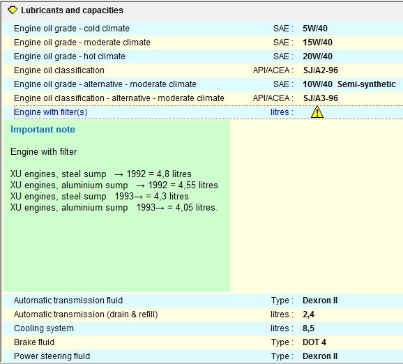

No ja som z tych olejov už ozaj mimo
jeden mechanik tvrdi že je jedno aky olej dam do auta dalši človek mi povie 5w-40 predavač zase povie niečo ine
.......kto mi poradi aky tam dať bez strachu či tam bola plna alebo polo syntetika (vraj je to aj tak jedno) a ake množstvo oleja ide do toho mojho putka

tady máš vyfocenou stránku z autodata, kde máš všechny informace
- 111.jpg (93.04 KiB) Zobrazeno 1982 x

čo som vyčital tak kupim 10w40 5l + filter
Re: vymena oleja, nastavenie ventilov
jo, a máš klid
