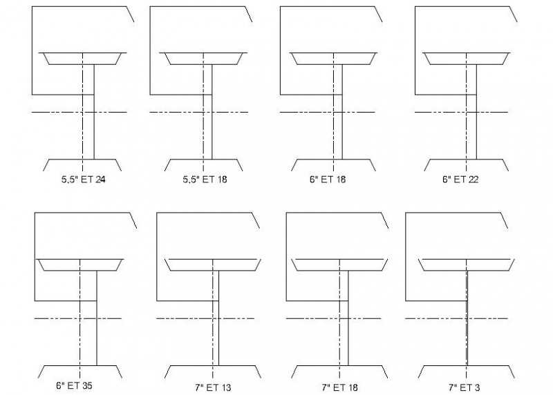

Tak panove mam kola s timhle rozmerem a az dokoncim jejich opravu (cti lesteni) mam v planu je dat na auto, jak moc siroky podlozky pod ne budou potreba? kdyz jsem je zkousel na auto tak vzadu bez gumy bylo misto mezi rafkem a podbehem 1 cm cca

podle mě by se to tam mělo vejít bez, maximálně 10mm dozadu já mám na SLkách ET8 při šířce 6,75 place (195/50) a vepředu to leze tak 1cm přez lemy a vzadu je to asi 2 cm od vnitřího podběhu
Re: pavuciny 15" ET 18 7j - podlozky?
podle mě když dáš podložku tak už ti to poleze ven z blatníků já bych to nechal bez podložky
tohle jsem si jednou dělal abych věděl jak široký kola se vejdou do zadních podběhů

ok takze v predu to bude v pohode, ale vzadu kdyz tam je bez gumy jen 1 cm tak to asi ten centak chtit bude, nebo mozna nic uvidim, takze sehnat nakou pneu a vyzkouset :)

gumu dej 195 a podložku 5mm at máš jistotu že ti to nebude drhnout o podběh jak dáš víc tak ti to poleze z blatníků

mama ten samy rozmer i ET, a vzadu podlozku 20mm - kolo zaroven s plastovym lemem...
Thyo a to ti to neskrta?
obcas to olizne plastovy lem, ale to uz mosi byt supa Jinak vsecko v pohode...
