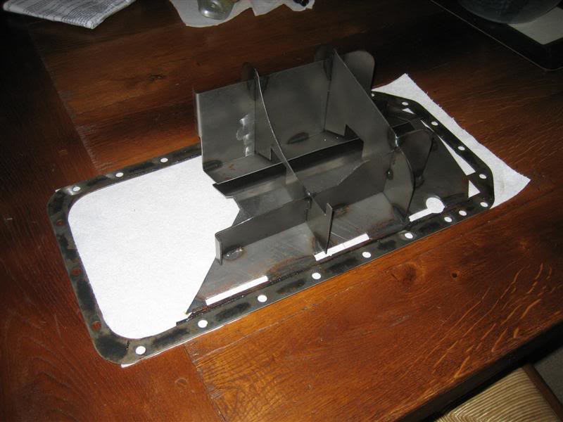

Vlozka do vany proti odlevani oleje na 1.9 GTI pri velke zatezi . Mate nekdo plan, nakres nebo stranky kde se o tem da neco docist ???

Mno... Na 8V nic takového není, leda samodomo.
varianty jsou dvě... buď celá vana s klapkou z MI-16, nebo "přepážka" ohýbaný plech mezi
vanu a blok, ovšem opět se to dělalo poze pro MI-16 - výkres by mohl mít TomGTI.

Tak vanu budu mit od fika z mi16 ... a tou klapkou myslis copa ??? jinak ten plech mas namysli primo od peugeotu ze to co se davalo do mi16 druhe generace ?? a ty si to resil jak na svym starym gri-cku ??? kazdopadne pocitam ze to bude nejspis asi reseni samodomo ale chtelo by to nejakou predlohu ...

na 8V i na míčko je originál od peugeot talbot sport
a pokud se nepletu, tak jí vyrobí mi16boss
Teda říkal mi to Shotgun ...
- Baffle.jpg (54.18 KiB) Zobrazeno 5746 x

Tak tohle jsem presne myslel .... vino mas predlohu k tomu aby se to dalo vyrobit ???

ne to nemám, nikde sem výkres nenašel....

todle mam ve vane a olej se stejne porad preliva. budu davat jinou a tohle me je na nic. jeslti chces, muzem se domluvit a prodam ti to

Ahoj tak fajn za kolik ?? a jinak proc myslis ze se furt preliva nebo jaky to ma nedostatky kdyz je to presne od talbot sportu a preliva se to stejnak ... jinak dej fotku , aspon konecne dostanu ten tapec :-D jinak co tam budes nakonec davat ???

Mi16 trpí na nedostatek oleje ve vaně z důvodu pomalýho odtoku z hlavy zpět do vany. 8V má menší hlavu a proto se jí ten problém s odléváním netýká ( skoro vždy tam je dost oleje aby nešlo čerpadlo na sucho) Jsou dvě varianty jak to vyřešit, Buď přidat odtoky z hlavy, nebo zvětšit objem vany, přidat přepážky a prodloužit sací koš čerpadla

ted tam budu davat tu klapku co je v 2.0

Aha . no kazdopadne u 8 v to vyresi tadyta vlozka ??? a jinak je va z mi16 vetsi objemove nez u 8V nebo neni ??? jinak kdyz se to tak nejak netyka 8V jak rika vino je to tam vubec zapotrebi davat ??? jinak haso sz

pokud s tim nebudeš jezdit slalom na slickách tak je to pro 8V zbytečný, ale já bych to tam stejně dal
